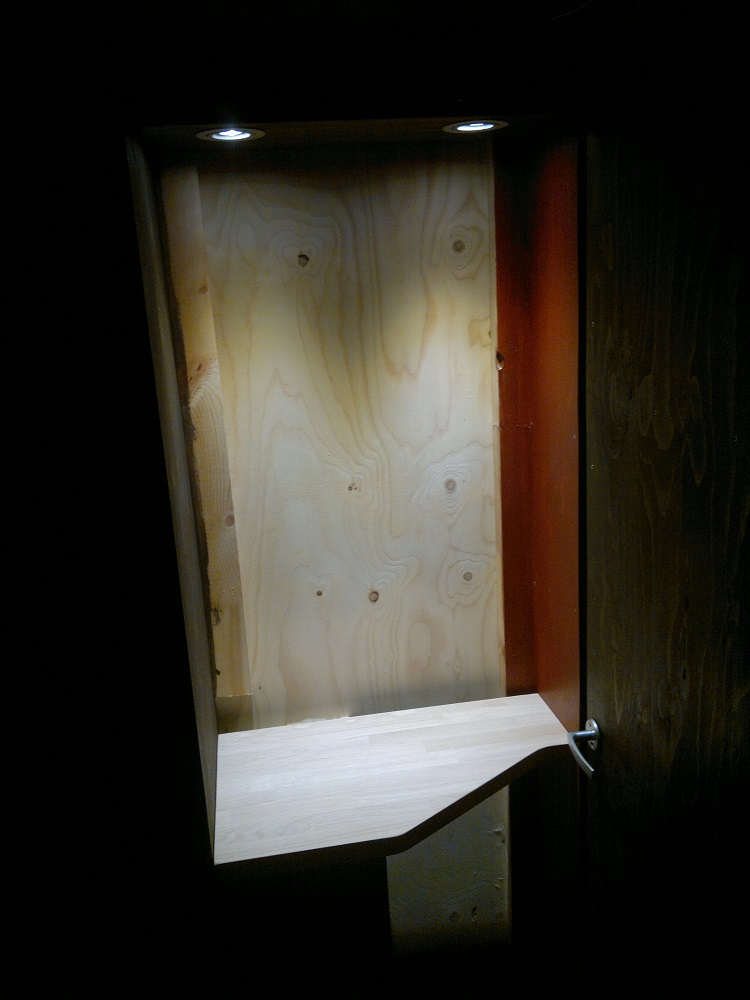

Viikonloppuna en suuremmalti ennättänyt värkkäilemään, mutta sain sentääs vähän sähköjä tehtyä ja sain ledispotit (2x6W) ja veistelin tammitason jota ne valaisee.

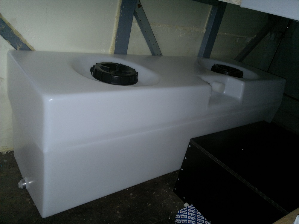

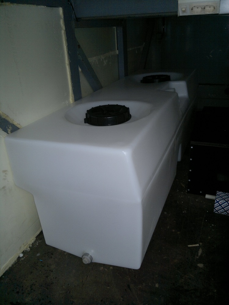

Maanantaina saapui odotettu vesisäiliö. Viskasin sen tulevalle paikalle. Teline ja ehkä eristyskin sille täytyy rakennella.
Päädyin tähän säiliöön siksi, kun se oli halutun muotoinen (pitkulainen, mutta muutoin pieni) ja siinä on hyvät röörit puhdistusta varten. Pohjan muoto kun on tuollainen, niin sen saanee melko tyhjäksi ettei jää paljoa vettä lillumaan pohjalle. Tuo akkukotelo on juuri edessä, mutta keskellä on muoto joka ehkä hieman estää kurvissa loiskintaa. Ja haittapuolena hinta, 432 euroa kotiin tuotuna.. :roll: Mitat ja piirustukset löytyy täältä, jos jotakuta kiinnostaa enempi : http://www.cipax.fi/rotaatiovalun/venei ... 320-litres

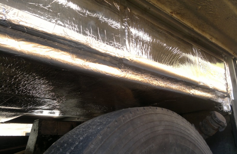

Liimailin etuakselille lattian alle foliopintaista rouhelevyä ääni- ja lämpöeristeeksi. Alumiiniteipillä päällystin saumat. Kuvassa lokarit vielä puuttuvat. Nyttemmin ne ovat taas paikoillaan ja taka-akselin kohdalta sama homma menossa.
Taka-akselin lattiaa eristellessä tuli purettua pois lokarit ja sitten vielä rapakaaret, jotta sain paremmin esille takapään ilmajouset. Siellähän on ollut vanha vika, pihinä vasemmalla puolella. Sieltä löytyikin työtä josta oma ketju täällä.

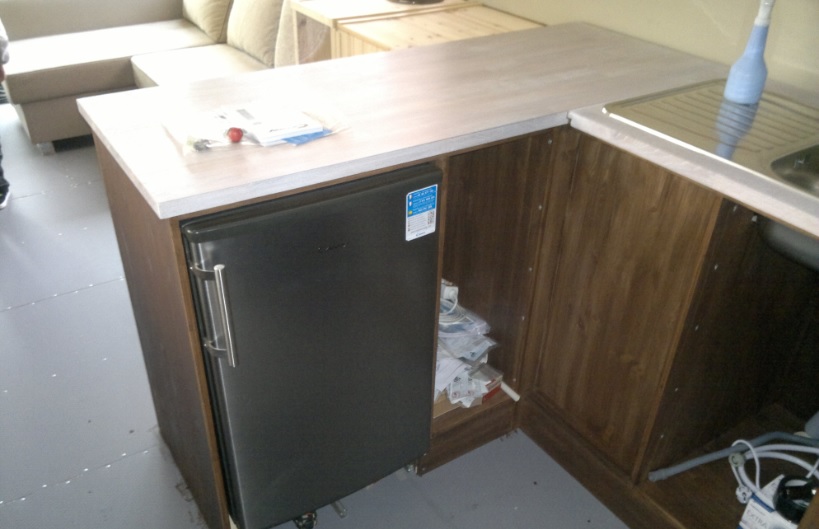

Vessaan ostin Kodin Terrasta pyöreän lasimaljan, halkaisija 30cm. Hana on vielä etsinnässä. Keittiöön tuli uunin alle pieni pöytämallin astianpesukone. Myös liesituuletin on, mutta yläkaapit vielä puuttuvat.
230 Vac jääkaapin pakastelokerolla asensin paikoilleen. Kuvasta poiketen kaappi on nyt hieman syvemmällä ja pultattu paikoilleen pohjasta.

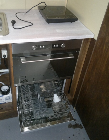

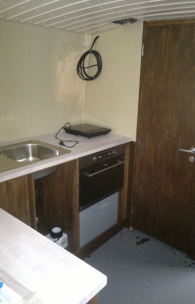

Astianpesukone on tosiaan pöytämallinen ängättynä uunin alle. Tämä oikeastaan olikin syy, miksi keittiön pöytätasot ovat korkeat, eli halusin saada tilan säästämiseksi nuo päällekkain kun en oikein keksinyt muutakaan konfiguraatiota. Ruuma-kamari haukkaa ison osan alakaapeista.
Eihän tuo apk iso ole, mutta kaippa siellä yhden aterian välineistön pesasee. Sitten joskus kun pääsen kaapistoihin tekemään ovia, meinasin katsoa saisinko apk:n eteenkin oven, saranointi alareunasta.
Hankin hätävaraksi ensimmäisille reissuille tuommoisen induktiolieden. Pidemmässä juoksussa olen kaavaillut jos löytäisin yksilevysen siistin upotettavan induktiolieden jonka kaveriksi ehkä yksilevyinen upotettava Origon spriiliesi. Olisi sitten sähkön lisäksi jokin muu tapa jos ulkona sataa ja grillaus ei nappaa ja sähköt on loppu. Saisi ainakin puurokattilan tulille.
Lieden yläpuolelle on hankittuna liesituuletin. Se upotetaan yläkaapiston pohjaan, eikä siinä ole lippaa tai muuta, mutta toisaalta liesipaikkojakaan ei ole tulossa kuin kaksi, joten riittänee.
Seinässä roikkuva kaapelikieppi odottaa yläkaapistoa. Siinä olisi kaapisolle sähköä (valot, liesi).

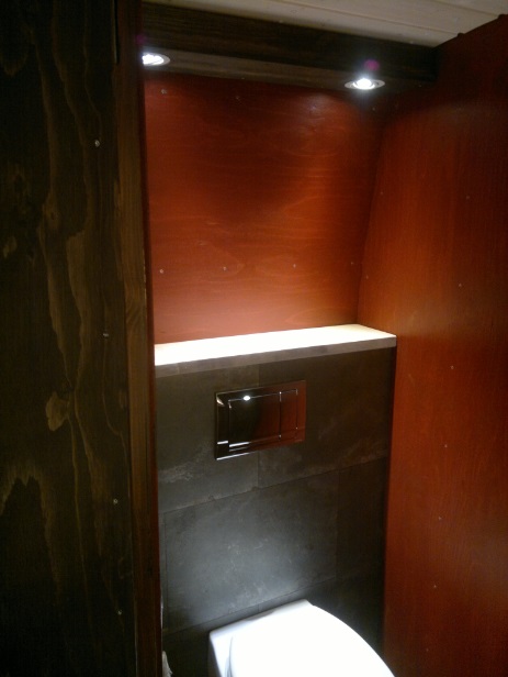

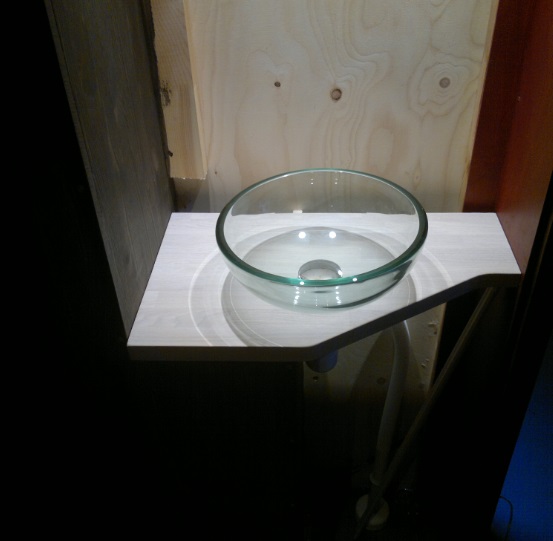

Vanhoja muistellen, kuten jo taisin mainita weskiin tuli toinen pari ledivaloja koteloon. WC sai huuhtelupainikkeen ja viimeisistä tammilevyn paloista liimaillen sain pienen tason tuohon seinäwc:n asennuskehikonpiilotusboksin päälle.
WC:n altaaksi piti tulla jonkinlainen tasoon upotettava systeemi, mutta tulikin lasinen malja-allas. Taso oli jo ennestään korkealla, kun umpinainen alaosa kun on makkarin hengarikaappi. Nyt tuommoinen korkeahko malja-allas, niin varpaillaan joutuu jo seisomaan että yltää kädet pestä. Toistaiseksi vielä kuivaharjoitellen, kun hana ja vesi uupuu.. :lol:

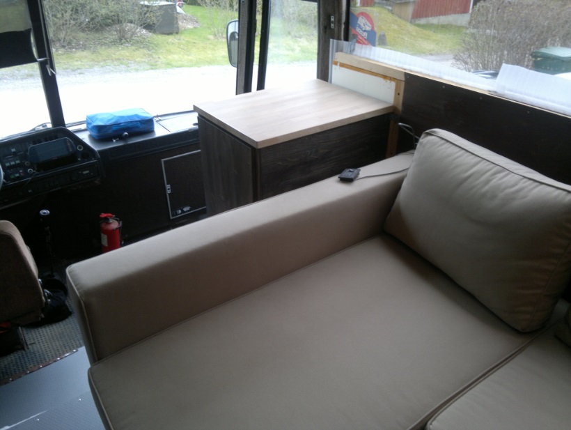

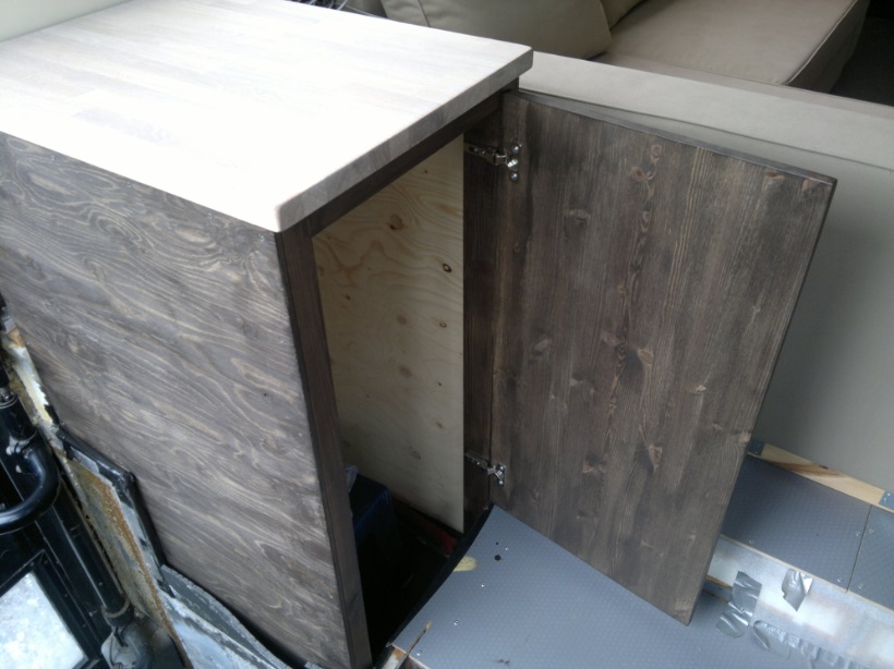

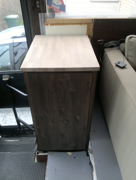

Vielä kuvat eteiskaapin alkiosta. Kaappi on sen verran matala, ettei estä näkymiä etiäpäin matkustamosta. Joskin kaapin ja sohvan väliin tulee verhoa ja ehkä vielä joskus lasiakin.
Oven molemminpuolin puuttuu vielä listat. Ja ovesta puuttuu vedin. Ja takaa seinäpintakin... :lol:
Kaapin sisälle hengariputki ja joku lokero pipolle ja tumpuille, mikäli niitä ei tahdo kesähelteellä päällänsä pitää.. Kaapilla on kuitenkin jonkin verran korkeutta, se sijaitsee syvennyksessa jossa oli auton alkuperäisjääkaappi. Kyllä sinne pitäisi takkien lisäksi saada vistattua vielä kengätkin. Joskin joutuu sukeltamaan kaapin syvyyksiin, mikäli mielii saada kenkänsä kaapista poiskin.

Tuo on hyvä astianpesukone, Röllissä on samanlainen. Paremmin tuo pesee kuin talomme isompi kone. Vettä kuluu 10- litraa per pesu.
Pitäisi vielä lisätä alimpaan kohtaan tyhjennyshana. Saisi talvella kokonaan tyhjäksi vedestä. Ei tarvitsis läträtä glykolin kanssa.

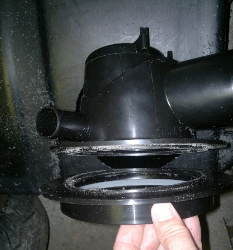

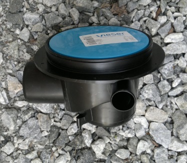

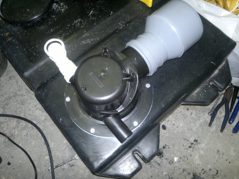

Vielä pitää pidätellä, mutta ei ehkä enää pitkään.. Kohta pääsee pytylle, sain Jätevesitankkiin tehtyä liitännän. :D
Ostin lattiakaivon ja korokerenkaan.
Korkerenkaasta sahasin sopivan laipan säiliön sisäpuolelle ja lattiakaivon reunaakin nakersin matalemmaksi. Kaivon sisältä ylimääräiset väliseinät ja irto-osat pois.
Laipan sain ängättyä säiliön sisäpuolelle, tiivistemassat ja pultin paikoilleen. Tälläinen siitä tuli, "kaivo väärinpäin asennettuna". Mutta nytpä on putkenpäitä valmiina ja saan jätevesiputket kätevästi liitettyä jätevesisäiliöön.
Giljotiiniventtiili tarttis vielä asennella. Auton alkuperäinen tankki on vielä tallessa, täytyy katsoa onko venttiili hyödynnettävissä vai pitääkö hankkia uusi.

Mielettömän hieno idea ja toteutus. Ennen kaikkea kustannustehokas verrattuna veneliikkeiden vastaavanlaisten palikoiden hinnoitteluun.
Re: Projekti slide-outin kera
Aikamoinen keksijä sä oot kyllä! Huh mikä idea!
On se hyvä että jollain välähtää, loistavaa...
Viestit: 4289
Idea päivässä tuottaa 365 ideaa vuodessa. Kymmenessä vuodessa voi tulla joku hyväkin idea :)
Viestit: 3169
Kauheen hankalaa saada tossa vesilukossa pysyy se vesi ku se on tolleepäi.
Ruskeavesi pysyy vaikka tuvan katossa :)
Mä plagioin tuon idean heti.....
