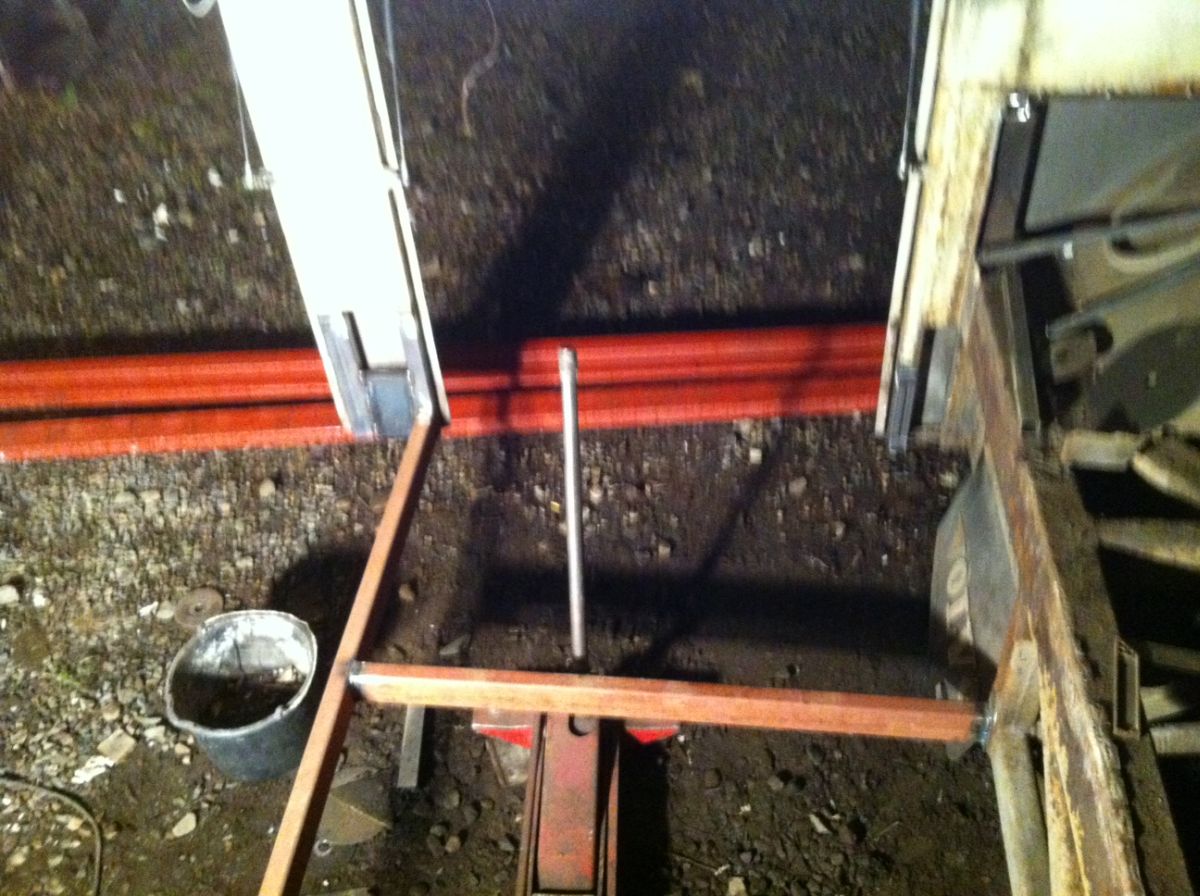

Ei se tuosta tipahda, onhan siinä hallitunkki alla

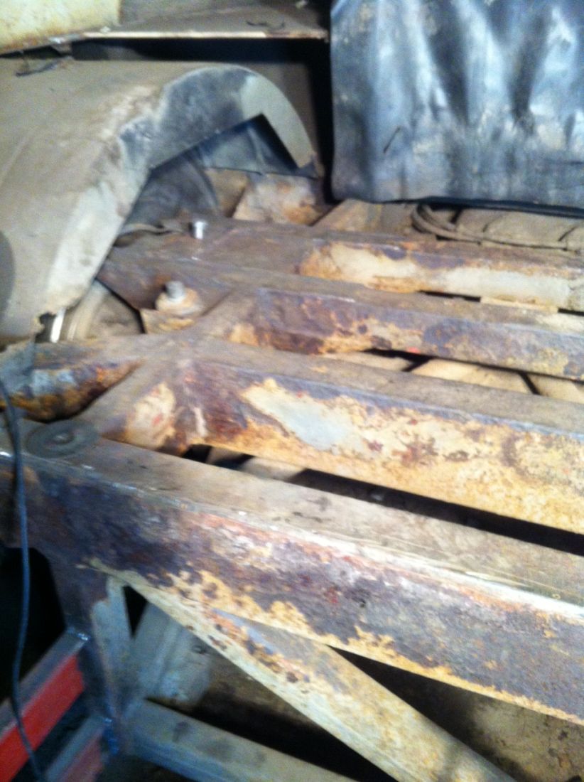

Siis täytyy todeta, että yllättävän terve yksilö, ei paljoa rapeaa löydy. Purku vain siksi, että teen vahvemman rungon tavaratilan alle tulevaa käyttöä silmälläpitäen. Ei sit kuormassa nyrjähdä perä tielle. Eristeenä villaa ja styroksia. Välilattiassa Finnfoamit, eli paremmin eristetty ku kotimaiset valmisteet

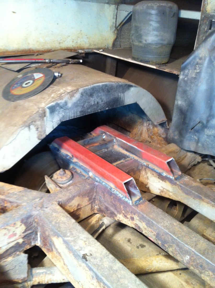

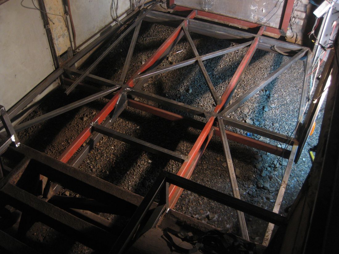

Nonniin, jotain korjattavaa sentään löytyi
. Sen verran oli telin jousen yläosasta pehmennyt, että päätin tehdä uusiksi, eipä tarte sit aprikoida, että pysyykö perä ylhäällä
- Vanhat pois
- Takajousi 2.JPG (96.5 KiB) Katsottu 32754 kertaa
Re: VanHool
Ei ole yhtään huono ajatus korjata noita, kun on paikat edes vähän auki.

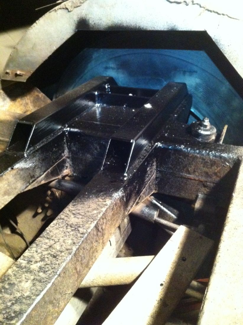

Tuonne on hyvä liimailla uutta. Rungossa näyttää olevan materiaalia jäljellä vuosiksi eteenpäin. Tuommoisesta sokkelosta löytyy aina paikkoja, jonne hiekka ja tiesuola jää muhimaan.
Lamellilaikkaa, pohjamaalia ja massaa. Parempi kuin uutena. Tehtaalta lähtiessä tuossa ei ilmeisesti ole ollut kuin pohjamaali.
Nuo Keski-Eurooppalaiset ovat olleet aika säästelijäitä tuon ruostesuojausaineen käytössä. Ei ole ollut suunnittelun pääkriteerejä tuo korroosionkestävyys.

Nonniin, siinä pussia vailla valmis. No sekin on jo paikoillaan mutta en jaksanu kuvaa enää ottaa
Ja rataski on paikoillaan.

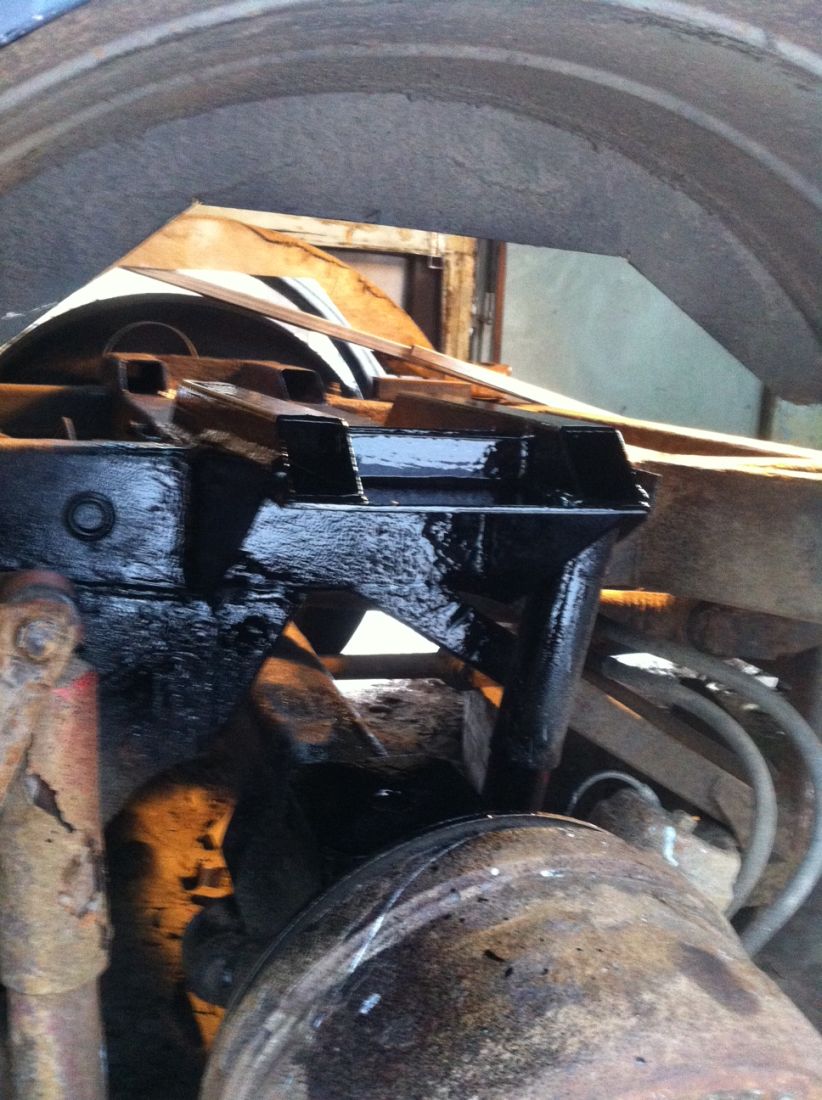

Meinasin tuon toisen puolen jättää, ku oli paremmassa kunnossa, mutta ei antanu luonto periks. Ei sitä paripuolia tehä, koko akseli samalla ku kerran alkaa
Eli rälläkkä kykykeen ja palasiks. Ja olihan se ylälevy sen verran korrodoitunut että hyvä oli vaihtaa seki
Huomenna liimataan uudet osat paikoilleen. Onneksi tein valmiit osat etukäteen molemmille puolille

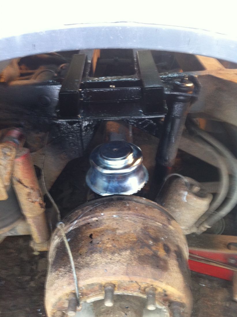

Telin jousitus valmis, pitäs mennä sen puolesta seuraavat 50 vuotta

Laitoikko muuten maalia ton massan alle?
Asiaa sivuten kun raavin volvosta palkiston massoja, niin vesi matkaa aika kauas siellä välissä ja yleensä palkissa olevan reijän vaurio ylettää 10-50cm kaemmksi ennen kuin alkaa löytyä täysin ehjää. Esim. joitakin pikkuautoja ei saa suojata massalla juuri sen takia. Toki kun suojaus on ehjä, niin se on hyvä, mutta pienestä vauriosta vesi menee väliin tekemään tuhojaan. Sulla nuo pätkät on niin lyhkösiä ettei niin väliä mutta tässä miettiny että mikä olis kestävin, joku epoxi varmaan.

Juu, maalasin ensin melko lirulla Rostexilla, ja kosketuskuivana massat päälle, ja kunnon kerros massaruiskullaReddewil kirjoitti:Hieno tuli.

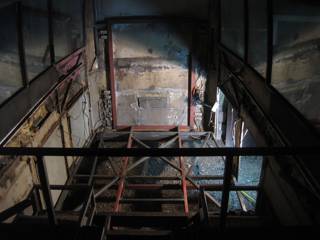

Runko alakas olemaan maalia vailla. Seuraavaksi sen jälkeen lattiaa ja ovien tekoa

Re: VanHool
Hienolta näyttää.
Tuli vaan mieleen, jos tuohon kestävyyttä lisää haluaa. Sivuseinille voisi laittaa palkit lasin alareunasta takakulmaan. Tällöin takarampin rasitus ei kohdistuisi lasien liimauksiin. Riippuu tietenkin minkä painosta roipetta paksiin tungetaan.

Re: VanHool
Tämmönen on juuri mielessä, myös etummaisten sivuluukkujen reikiin vinotuki etualanurkasta ylöspäinRosvolinna kirjoitti:Hienolta näyttää.
Tuo putkien sisäpuolien käsittely on mietinnässä vielä. Massaruiskuun on kyllä kotelomassausletku.
Mutta oma homma alakaa reijittään ehyitä putkia ja tuo kestää kyllä seuraavat 50 vuotta ilmankin. Ja sitähän ei tiijä, kauanko näillä vanhoilla kamppeilla saadaan liikkua

Perän runko massattu
Samalla kattokanavien purku käyntiin. Olipas kosteus tehnyt nannaa vanereille,
Meinasin aluksi eteen jättää kanavaa paikoilleen, mutta näyttää vahvasti siltä, että kaikki lähtee
Ja onneksi vanerikanava on helppo ja nopea purkaa
- Kanavanpurki3.jpg (116.38 KiB) Katsottu 31691 kertaa
- Kanavanpurki2.jpg (97.34 KiB) Katsottu 31691 kertaa
- Runkoon saatu massat päälle
- runko massattu.jpg (70.28 KiB) Katsottu 31691 kertaa
