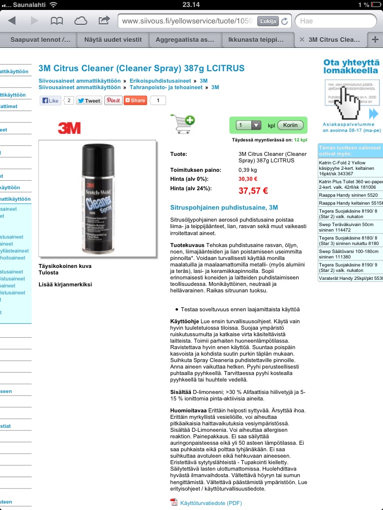

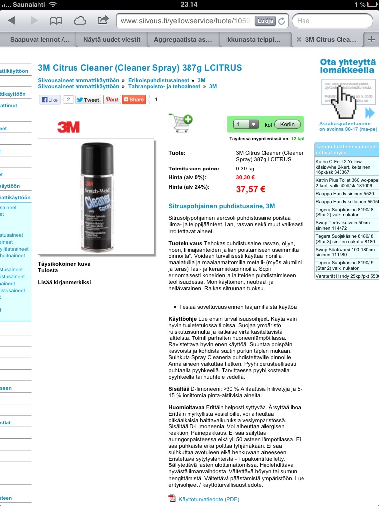

Kuulin pikku vinkin tohon hommaan Ammatikseen tekevältä
sinoli.
a-p
a-p
- kulkuri
Re: Ikkunasta teippi pois?
Tällä lähtee liima pois hyvin
Kannattaa käyttää vahauksessakin käytettäviä reikäliinoja
