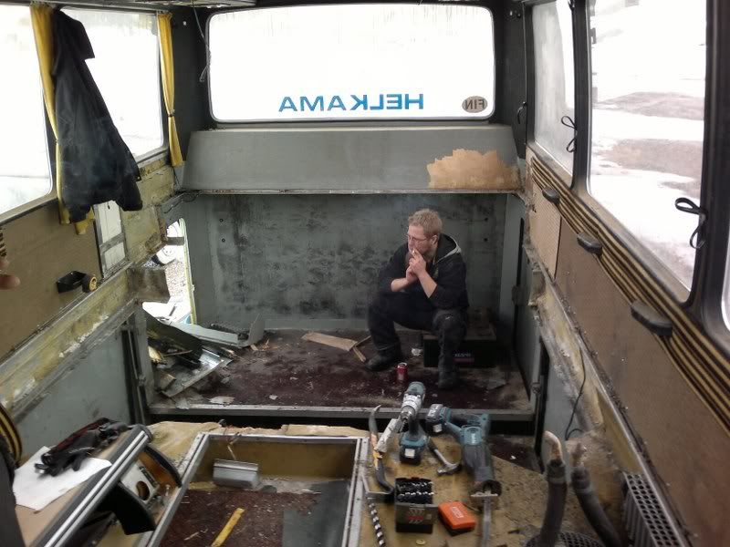

Tässä kuvia tältä päivältä, siitä se lähtee

Vau, tollainen tila kun olisi oman auton perässä niin sinnehän saisi saunaosastot poreammeineen, kahteen kerrokseen

No niin siitä se sitten lähti! Ite purin aika varovasti ja kauan miettien, että rohkeesti vaan kuhan tietää jatkotoimenpiteet, näkyy tapahtuneen ja työkalut on hyvät! Onko tuo lattiavaneri joku "rimakomposiitti"?

Siinä on kaks levyä ja rimoitus välissä, pirun nopee purkaa =D Tässä on ny suunniteltu tarpeeks, suunnitelma on täysin selvillä. Kaveri tuli ammattivehkeiden kanssa vähä riehumaan ja tässä tulos. Takaseinä otetaan takavalojen välistä vielä auki, kehikko luukkuun ettei veny eikä vanu ja saranat kuskin puolelle ni takapää on toistaiseksi valmis. Helppoo ku heinän teko!
 Ai niin, se ei ollu pakoputki mistä se jumalaton säksätys kuului, vaan pakosarja halki... Se ei kyllä lähde ku paloina pois. Millä helvetillä senki korjaa????
