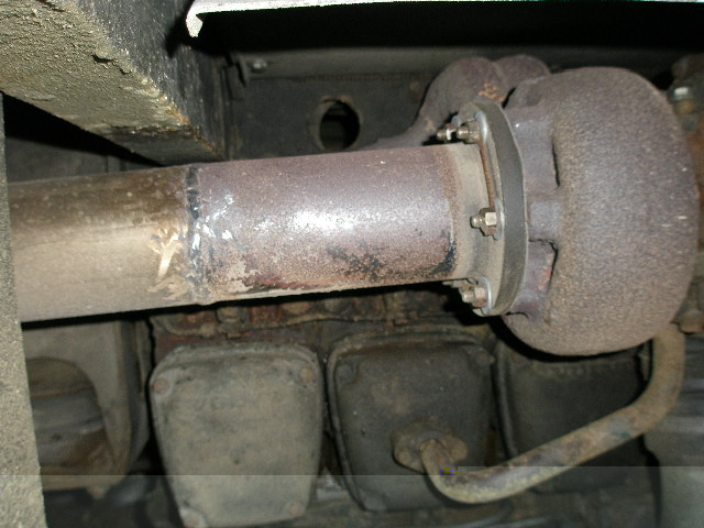

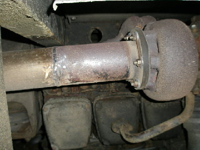

Etsin kuvat oman bussin pakoputkenlähdöstä vuotta ennen ja vuoden jälkeen korjauksen, on uusi putki jo ottanut vähän väriä. Ydintäytelangalla hitsattu liitos, saa sillä hitsattua ainakin vuoden kestävän pakoputken...
