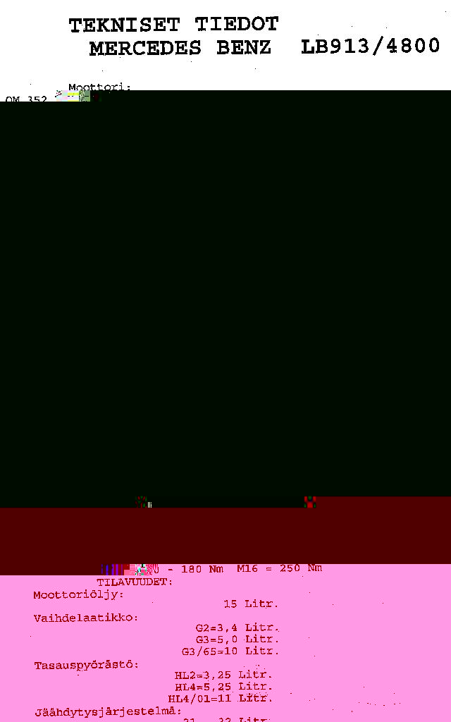

Mulla on mb 913, om352 (6syl. 126hv) koneen momentit jossakin tallessa, edellinen omistaja oli tehnyt rempan koneeseen. Voin ettiä ne ja laittaa tuleen tänään tai huomenna.
a-p
happa66
Viestit: 391
Liittynyt: 14 Kesä 2009 00:44
Truck: MB-913
Location: Nakkila
Member id: 123
Re: MB 613...remontti alkaa...
Viesti Kirjoittaja happa66 »
Tässä nämä tiedot.

Kiitoksia!!!....Tänään saan tiivistesarjankin.
