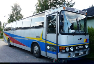

Moi!
Ostin Scania 116 Delta 300 korilla.(1982 ) olevan tilausajobussin. On vielä rekattu linja-autoksi, mutta olen jo poistanut suurimman osan penkeistä. Paikallaan on vielä 12 + oppaan penkki . On oikein hieno laite, juuri tehty koneremontti ja tuntusi muutenkin kaikki pelaavan(webasto,jääkaappi,sisävalot,ilmastointi jne)
Ikkunoissa on jotkut todella tummat kalvot, sisälle ei näy, mutta kumma kyllä ulos näkee hyvin ja valoa riittää.
Olen vielä kahden vaiheilla, alkaisiko rakentamaan ( ei kokemusta ) vai möisikö jollekin joka jo osaa...
Auto Tuusulassa, ja koetan laittaa tänne kuvan.
Vinkit miten alkaa kelpaisi, ja jos joku etsii hyvää "aihiota" se olisi multa ostettavissa. :D :P :P
Tässä kuva bussista.

Ei ole tuota pituussääntöä. Se on kumottu jo aikapäiviä sitten, ehkä joskus 2003 tai aiemmin kun EU direktiivit alkoi jylläämään asetuksia uusiksi. Esim. Raahessa on sellainen linja-autoksi rekisteröity öjyjen myymäläauto jossa kuskin penkin taakse on tungettu vieri viereen 9 matkustajan penkkiä U-muotoon ja heti niiden takana seinä jonka takana ihan tavallinen rahtitila perälautanostimineen ja se rahtitila on varmasti yli 7 metriä pitkä.
Mukavaa on projektin alkuvaiheet :wink: Suunnittelua, suunnittelua, suunnittelua, vähän tekemistä, suunnittelua, vaimoväen moitteita ajankäytöstä, vähän taas tekemistä, purkamista ja muuttelua :oops: Bussinhan voi rakentaa usealla kaavalla:
Kevyesti; penkit pois, tilalle parisänky, kerrossänky Jyskistä ja minikeittiö tms, sähköt kelaroikalla
Raskaasti: Kaikki ulos, lattiat ja katot auki ja kaikki kokonaan uusiksi, täydellinen motorhome varustelu
Tai jotain siltä väliltä, yhteistä on se ettei tule koskaan valmiiksi.

JebJeb....
Ajattelin jotain välimallia....penkit pois , tarpeelliset jää. Etuosan matkustamo jätetään linja-autosisusteiseksi , ja sitten väliseinä ovella, jonka taakse rakennan sänky,keittiö,wc/suihku/systeemin alkuun, levytellen päälle.
Jos joskus on riittävästi hulluutta/kipinää, teen oikean "Motorhomen"
