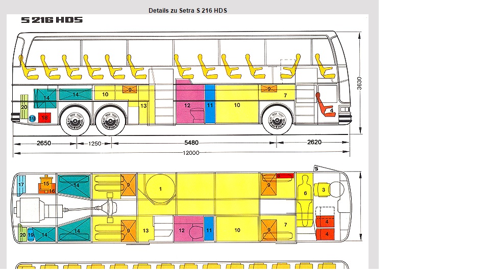

Re: Konevikainen Setra
jos toi on 215. eli 12 m pitkä ja 3,63 korkee. High Deck Super. arvaan
eiku toihan on 216
eiku toihan on 216
- 216.jpg (156.68 KiB) Katsottu 15800 kertaa
