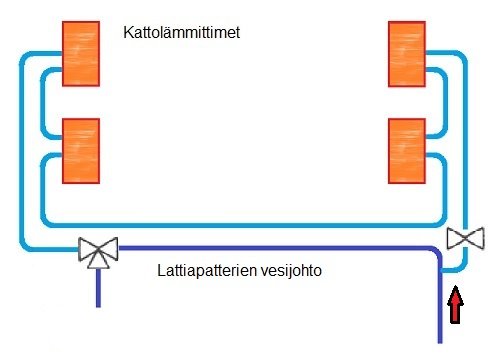

Lähetetty: 31 Heinä 2022 15:42
Kirjoittaja viisnepa
Ohessa pikainen piirros carruksen (-95) kattolämppärin putkistosta. Tai ainakin meidän vaunussa tuollainen systeemi. Tarkasti ottaen ei mene noin, eli kennot on kytketty "rinnan", ei "sarjaan", mutta idea kuitenkin. 3-tieventtiili ja sulku löytyvät moottoritilasta. Itse säästin toisen puolen lämmittimet, joten katkaisin kuparit toiselta puolelta ja laitoin letkun väliin että kierto pelittää.
