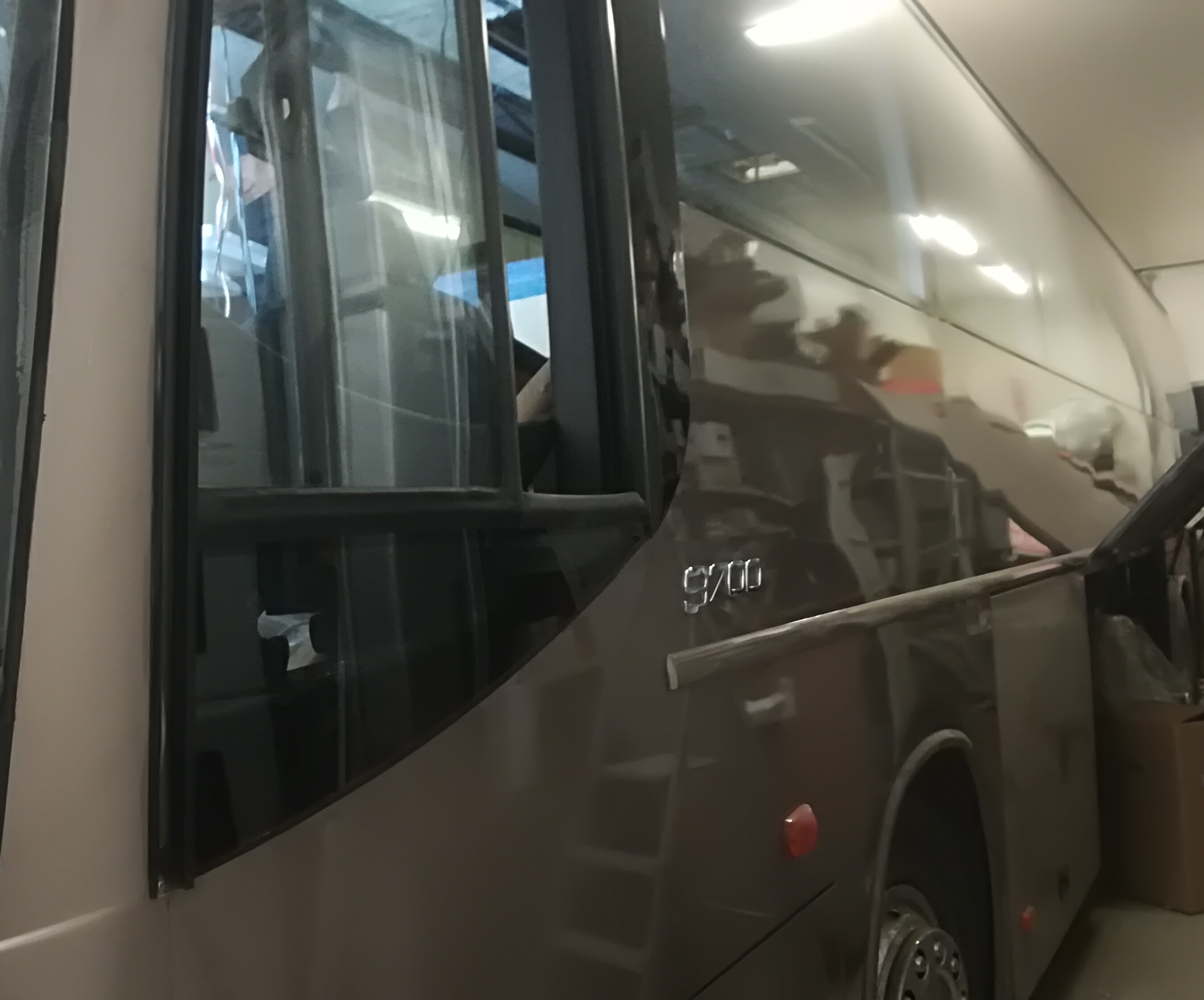

Lämpimässä hallissa tehtiin.

Kyllä se uretaanieristys on. Eristäjä sanoi että reaktio saattaa lämmittää seinää vaikka sataan asteeseen jos ei oo huolellinen. Teen seuraavalla kerralla vielä erilailla, jätän ohkaisen eristeen ruiskutettavan alle ja tietysti maalautan vasta sitten kun koko auto on valmis. Haittaa nimittäin ihan liikaa kun ylihienoa maalausta pitää tehdessä varoa.

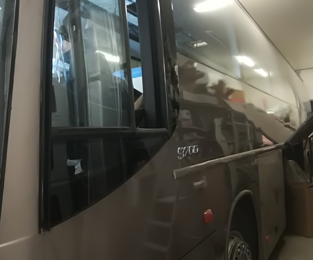

Tässä kuva josta ei kyllä saa kovinkaan paljoa selvää. Kuumailmapuhaltimella pystyi vähäsen korjaamaan mutta täydellistä ei saanut tehtyä.
Viestit: 4446
Re: Ruiskutettava uretaanieristys itse tehden
Hyi stana, sehä on ku pottupelto! Kyllä nyt kysysin vähän vaahtomiehen vastuun perään!
