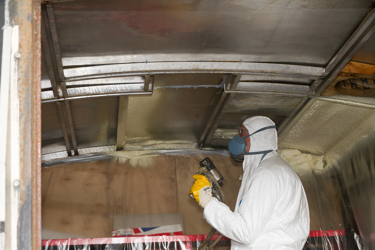

Kuvassa näkyvällä ukkelilla oli tollainen ruisku. Aineet sekoittuivat ruiskussa.
Pakettiautossa oli kaksi 200 litran tynnyriä, kompura teki paineilmaa ja tynnyreissä oli pumput, mitkä pumppasivat kamaa pistooliin.
Ja rosvolinna, Todella sotkuista... :lol:

Tänään ruiskutettiin 9700 Volvo, 70mm koko autoon. On tiivis eristys, kova ja varmasti lämmin. Ongelmakin nousi tietoisuuteen; älkää maalatko bussia ennenkuin se on ruiskutettu. Meillä uretaanieristys vetäytyi hieman joka näkyy ennen niin peilisuorissa kyljissä. Vetäytyminen voi tulla siitäkin että aine ruiskutetaan 50-asteen lämpöisenä kylkeä vasten ja lämpö muovailee kylkipeltejä asennuksen aikana. Me viedään takaisin maalaamoon koko bussi. Kannattaa ehkä kokeilla myös alkuperäisen ohuen styroksin päälle ruiskuttamista, voisi säästää tältä ongelmalta. Carruksen ja Volvon koreissahan on alunperin aivan onneton 20mm styroksi. Se ei kyllä käytännössä taida yksin eristää juuri mitään.
Viestit: 2637
Re: Ruiskutettava uretaanieristys itse tehden
Siis vetikö se ulkopellit mutkalle, vai mitä se sille teki?
Jule kirjoitti:Siis vetikö se ulkopellit mutkalle, vai mitä se sille teki?
Mutkille meni.
Viestit: 4446
Ohhoh, aika vittumainen vika, nyt sit urtsi pitää sen kyljen mutkalla, jos saa suoraksi, niin urtsi on irti pellistä... Tai sitten on kilotolkulla kittiä...
Oliko aine oikeasti URETAANIA, tuo kuumuus vaan viittaisi näihin kuumaa vettä vaatiiviin vaahtoeristeisiin? Mikä firma, mikä tuotteen tekninen nimi? Jokelanlinjan eristeen rt-kortti: https://www.rttuotetieto.fi/pub/media/r ... _38866.pdf
Kyllähän 20mm styroksi eristää jo kummasti verrattuna paljaaseen pelliin, oha se U-arvoltaan palttiarallaa 1/5 osa rintamamiestalon seinästä... Tuo 70mm vaahtoa vastaakin sitten jo n.100mm villaa.

Oliko auto pihalla kun tekivät?
Mulle ainakin ukko sanoi, että auton peltien pitäisi olla vähintään 25ºC.
En tiedä sitten, mikä oli tarkoitusperä asialla, mutta voi liittyä tuohon lämpölaajenemiseen.
Mulla oli auto sisällä ja ilmawebastolla vielä lämmitetty johonkin 35ºC. Ei näy mitään vetelyitä.
Tosin mulle tuli vaan kattoon urtsu.
