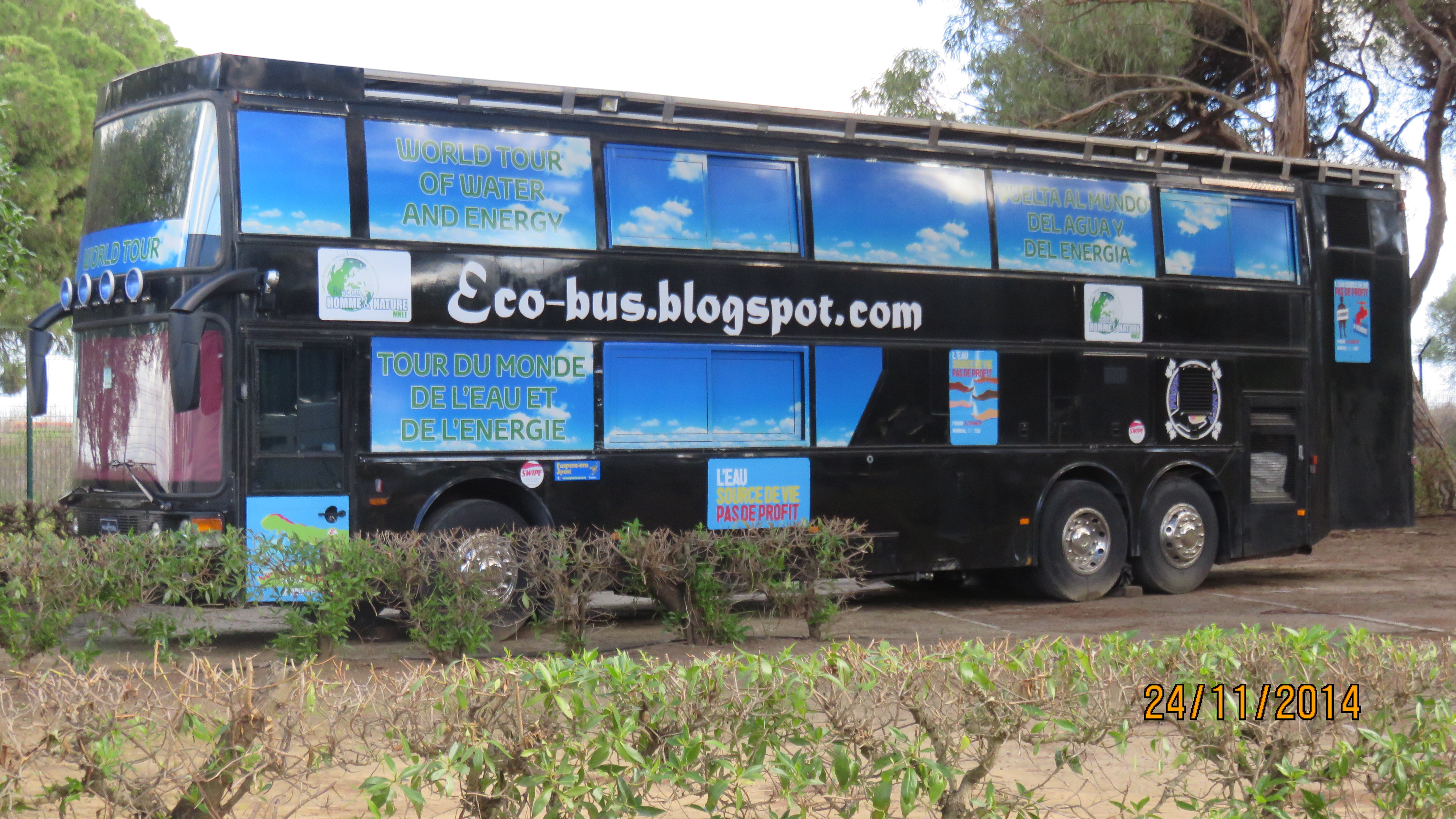

Olhãon leirintäalueella on sellaisella varustettu bussi. Sillä on koko katon kattava aurinkokenno jonka alapinnalla kiertää vesi ottaen termisen energian talteen myös. Sadevesi kennon pinnalta kerätään talteen ja puhdistetaan kahteen kategoriaan Uimahallivesi / Juomavesi.
:idea: Kuvassa näkyvästä internet osoitteesta pääsee lähemmin seuraamaan tekniikkaa joka on rakennettu tuohon bussiin. Laita Googlen "tranlator" päälle niin saat ranska - suomikielen käännöksen.
