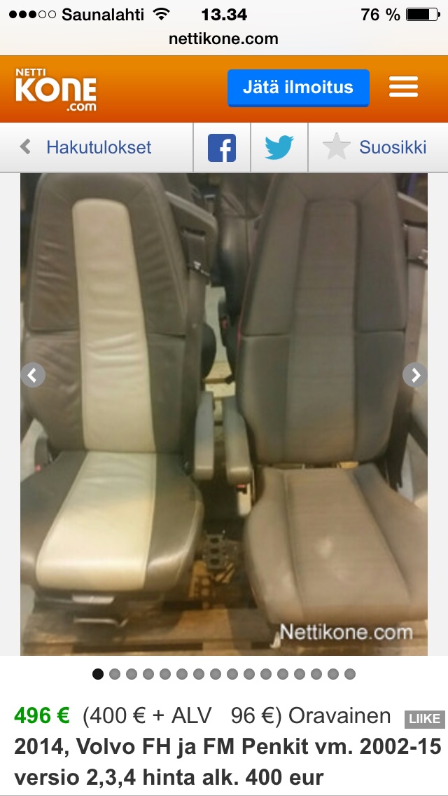

Mitähän mahtanee kustantaa uusi esim Isrin ilmajakkara ja kukahan niitä edullisimmin myynee, tietoa kellään ?

Algol myy jotain jakkaroita ainakin

Mun mielestä sitä ilmajakkaraa kannattaisi ennemmin katsella jostain romikselta kuorma-autosta.
Jokin kompura ja letkusysteemi kannattaa ottaa mukaan että penkin pääsee koeponnistamaan ennen ostamista.
Jos sitä penkkiä on asentamassa asuntoautoon, niin mun mielestä se ei ole mikään paras idea, koska kun penkki antaa tasaista kyytiä, niin helposti tulee ajettua vähän kovempaa reikiin, joka ei välttämättä ole hyvä idea.

Paimelassa oli joskus superhyviä Volvon rekkajakkaroita kolmipistevöin. Varmaan markalla.

Tuota autopurkaamo Heikkilääkö tarkotit ?

Nii Heikkilä juu. Paimelan Veho. Ü

Ei ollunna Heikkilällä jakkaroita ei !

Hei, tuoltahan pitää kysellä penkkejä !!! Kiitos vinkistä !!!
