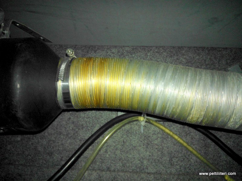

mulla on motonetin sellaista alumiini/pahviputkea 2 kw ilmaweban perässä. Ko. putki on "kärynnyt" siitä ihan weban vierestä, siis näyttää vähän palaneelta/tummuneelta. Eli ainakin toi matsku ottaa vähän itteensä. Lomareisulla webassa oli tuli läpi yön, joten ei se avotulelle syttynyt. Mitä nyt kärysi. Jos muistan huomenna ottaa kuvan, nii se kertoo enemmän ku tuhat hullua.

niin tälläinen se alumiini/paperiputki on weban vieressä
