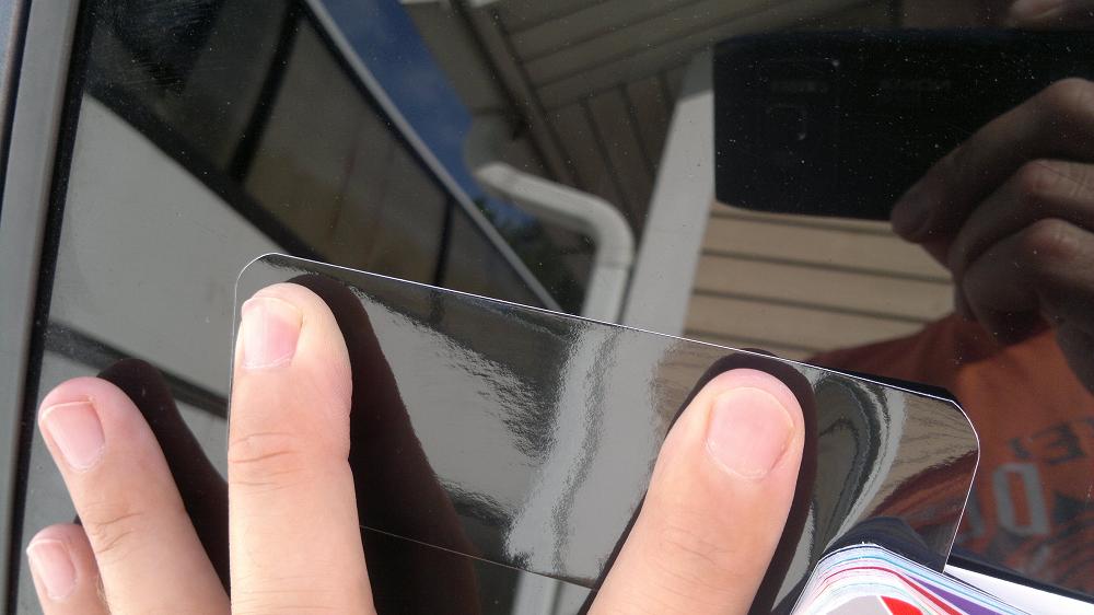

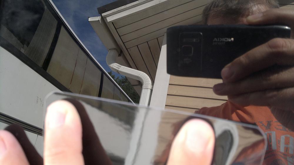

Tilailin väriviuhkat parista 3M:n teippisarjasta kun halusin nähdä millainen on kiiltävän musta teippi. Tarkoituksena teipittää ulkopuolelta käsin ikkunat täysin läpinäkymättömäksi, mutta kiiltäväksi, ikään kuin näyttämään mustalta lasilta. Teippejä hypistellessä sitten alkoi ajatus kiehtoa koko auton teipittämisestä.. No, saa nyt nähdä.
Tässä 3M:n Series 50 -teippiviuhkan kiiltävän mustaa teippiä vertailtu pikkuauton tehdastummennetun lasin pintaan (tarkennus eteen ja kauas). Eihän heijastunut kuva yhtä tarkka ole kuin lasista heijastunut, mutta uskoisin teipatusta lasista tulevan aika hyvän.
