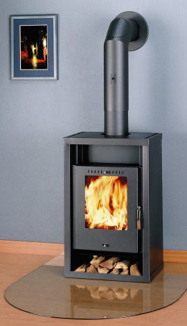

Rölli-linjurin sisustukseen näyttää jäävän takaoven vastakkaiselle puolelle tyhjä kohta. Ajattelin sijoittaa tuohon pienen kaminan tai takan. Savuhormin ajattelin laittaa suoraan katosta läpi.
Onko kukaan asentanut autoonsa takkaa? En ainakaan löytänyt lainkohtaa, jossa kiellettäisiin tuommoisen laittamista linja-autoon.
- takka.jpg (23.13 KiB) Katsottu 15521 kertaa

Mulla oli aatoksissa semmoinen polttonesteella toimiva "takka", mutta taitaavat olla enempi kosmeettisia käyttöperiä varten. Viime aikaisissa suunnitelmissa onkin järjestynyt eteen tilaa juuri tuommoista Rosvolinnan aloitusviestin liitteen tapaiselle kevyt-takalle.
Onko kellään kokemuksia näistä ylipäätään vaikka pirtissä? Lämmitysvaiheessa hirvieä veto ja ulkoa tulee kylmää korvausilmaa, lämmityksen jälkeen varauskyvyn puutteessa pirtti viilenee saman tien.. Vai saako noista oikeasti lämpöä?

Veikkaan että käy juuri noin. Ensin p****en kuuma ja sitten tipahtaa lämpö, kun mitään varausta ei ole. Korvausilmanhan tuolle voisi johtaa suoraan jotta vedolta välttys. Sitten roudaat puita mukana vielä, no tekee halkoliiterikärryn jälkeen =)j0ri kirjoitti:Eikö jollakulla täkäläisistä ollut kamina autossa? Vai muistanko väärin?

Kuvan mukainen kevyttakka painaa 200kg, joten jotain pientä varaavuutta siiltä voi varmaan odottaa. Tarkoituksena ei ole laittaa autoon mitään pönttöuunia. Ainoastaan sellainen, jolla saisi nopeasti hytin lämpimäksi ja tunnelman pirttiin
Polttoaineena voisi käyttää vaikka pellettejä. Muutama kourallinen takkaan, niin luulisi sisälämpötilan nousevan.
Viinasomistetakka ei sovellu mielestäni tähän tarkoitukseen. Auton varsinaiseksi puskaparkkilämmönlähteeksi tulee Primus 2490 kaasulämmitin omalla patterikierrolla. Webastolla saa kyllä auton lämpimäksi, mutta sähkönkulutus on kova ja naftaakin kuluu.
