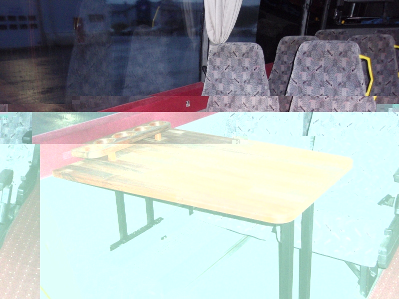

Oletteko miten käsitelleet massiivipuisia sisustuksen osia? Työn alla on uusi pöytä keittiöön joka on 30 mm pyökkilevyä. Ajattelin öljytä molemmin puolin. Mikä olisi hyvä öljy tähän? Kokeilin ihan jääkaapista haettua rypsiöljyä, onnistuko sillä? Vai pitäiskö lakata kymmeneen kertaan? Näyttää vetävän levyn herkästi kaarelle vaikka siihen on upotettu rautakisko vääntymista estämään. Pöytälevy on Ikean Vika Byske

vetelin kanteen tuon bauhausin puuöljyn molemmin puolin kahteen kertaan, enempää ei imeytynyt puuhun. On pysynyt suorassa mutta jonkin aikaa haisi koko auto bauhausille...

Rölliin laittamani liimapuulevyistä tehdyt ruokapöydät ovat pysyneet suorina. Levyt ovat mäntyä ja ne on Osmo Color- käsitelty molemmilta puolilta.
Muutkin auton kalusteet aion tehdä samasta materiaalista samoin metodein. Pinta on mukavan tuntuinen ja pikkukolhut ja naarmut eivät haittaa, sillä öljy on värjännyt puun pintaa syvemmältä.
Aika näyttää pysyvätkö suorina.
