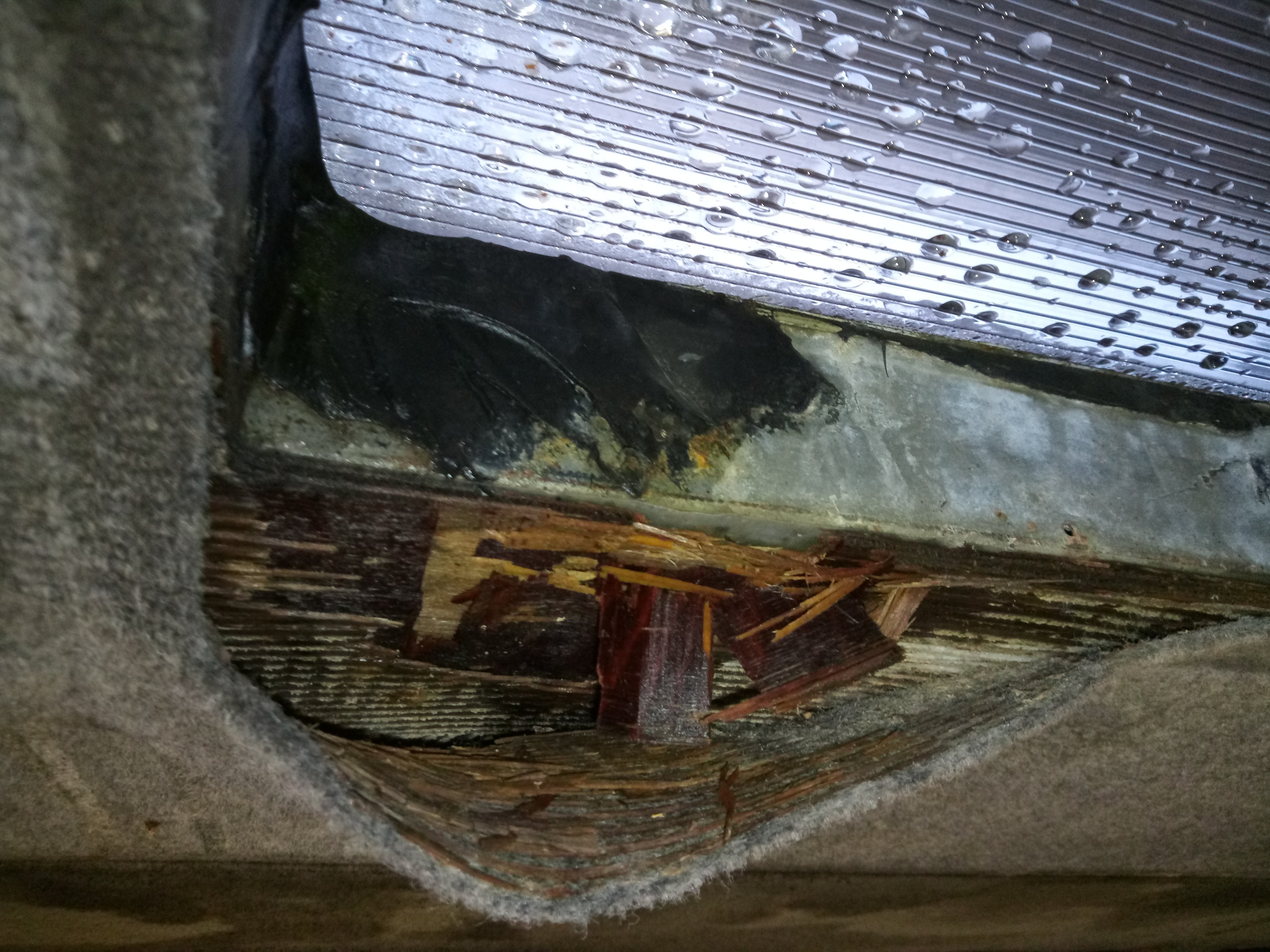

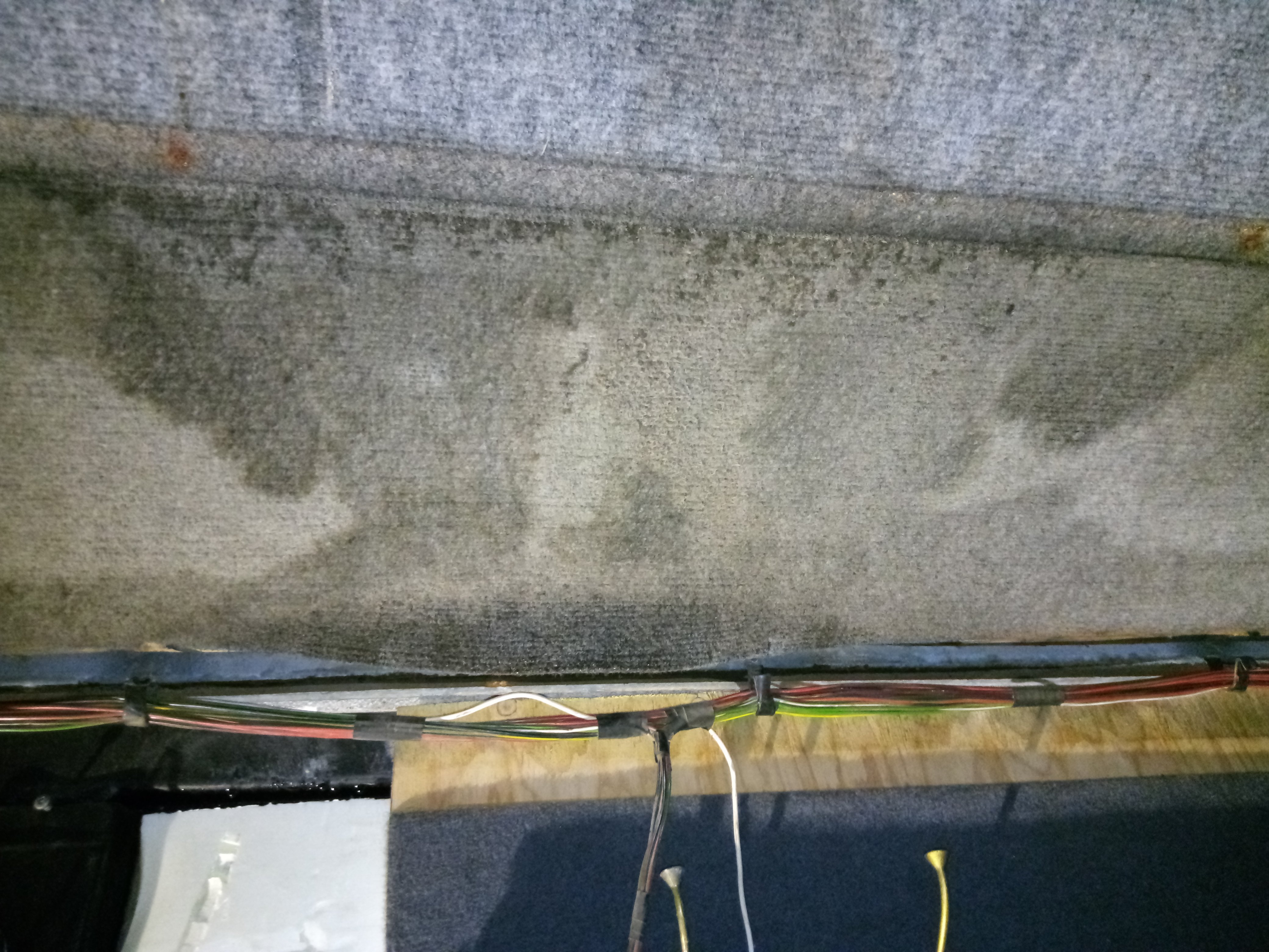

Tänään innostuin ja purin kattokanavan ojan puolelta pois, lähti muuten helposti, ruuvit irti katosta ja rällällä kahteen osaan. :D
Alta paljastui kovin kosteaa ja homeista kattoa. :( Ei taideta rouvan kans olla kovin allergisia homeelle :shock:
Olen mietiskellyt jotta voisiko olla noin jumalattoman paljon kondenssi vodaa, ku ei noin paljon kyl pitäis vuotaa.
Voisiko sauna aiheuttaa kondenssia, ei kyl olla kylmillä keleillä siinä paljon saunottu.
Jos mä saan tän viel joskus kasaan, ni täytyy kyl keskittyä kunnolla ilmanvaihtoon... :wink:

Member id: 186
Re: Korin vesivuodot
Viesti Kirjoittaja Karsa »
Toi Tyssikkä kyl vuotaa katosta, seinät on kaikki kuivia paitsi ylhäältä katonrajasta.

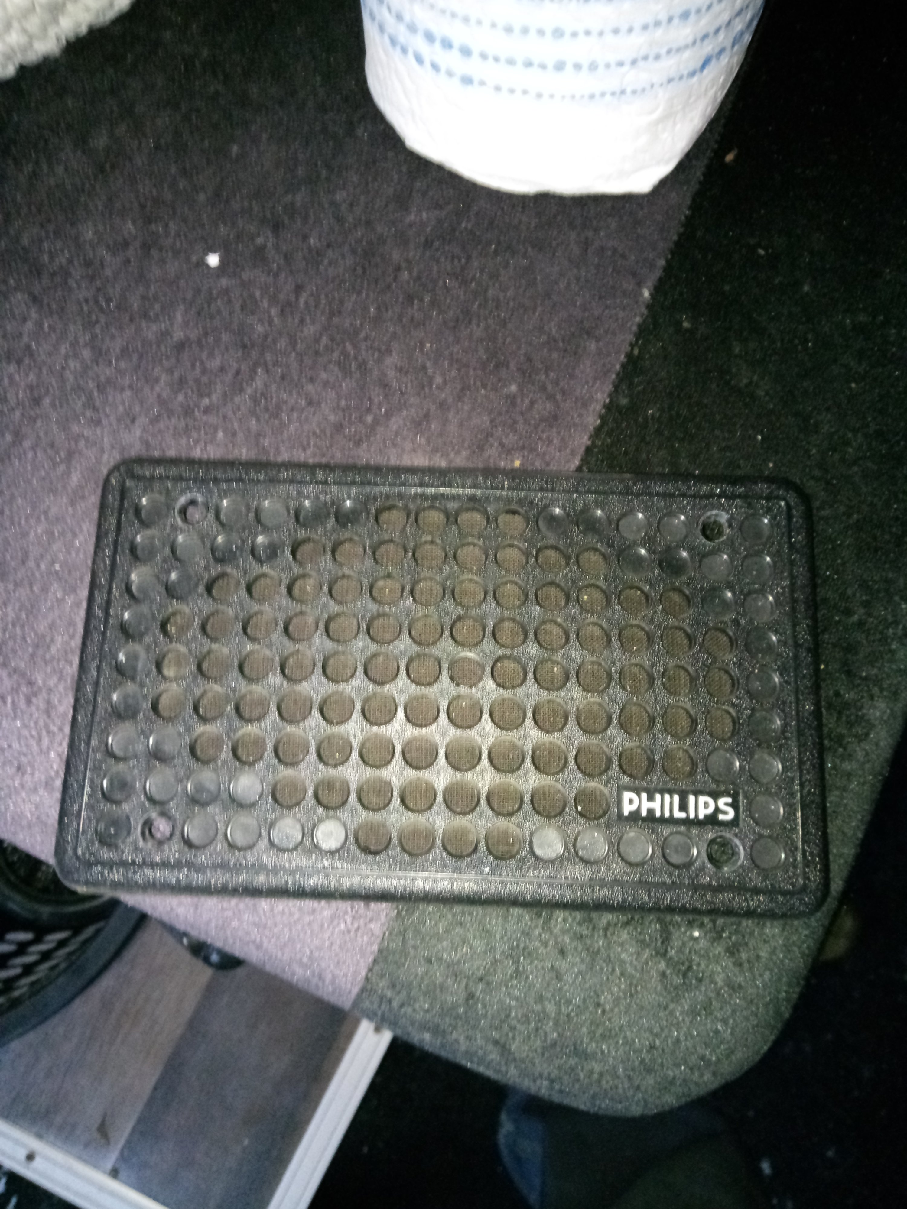

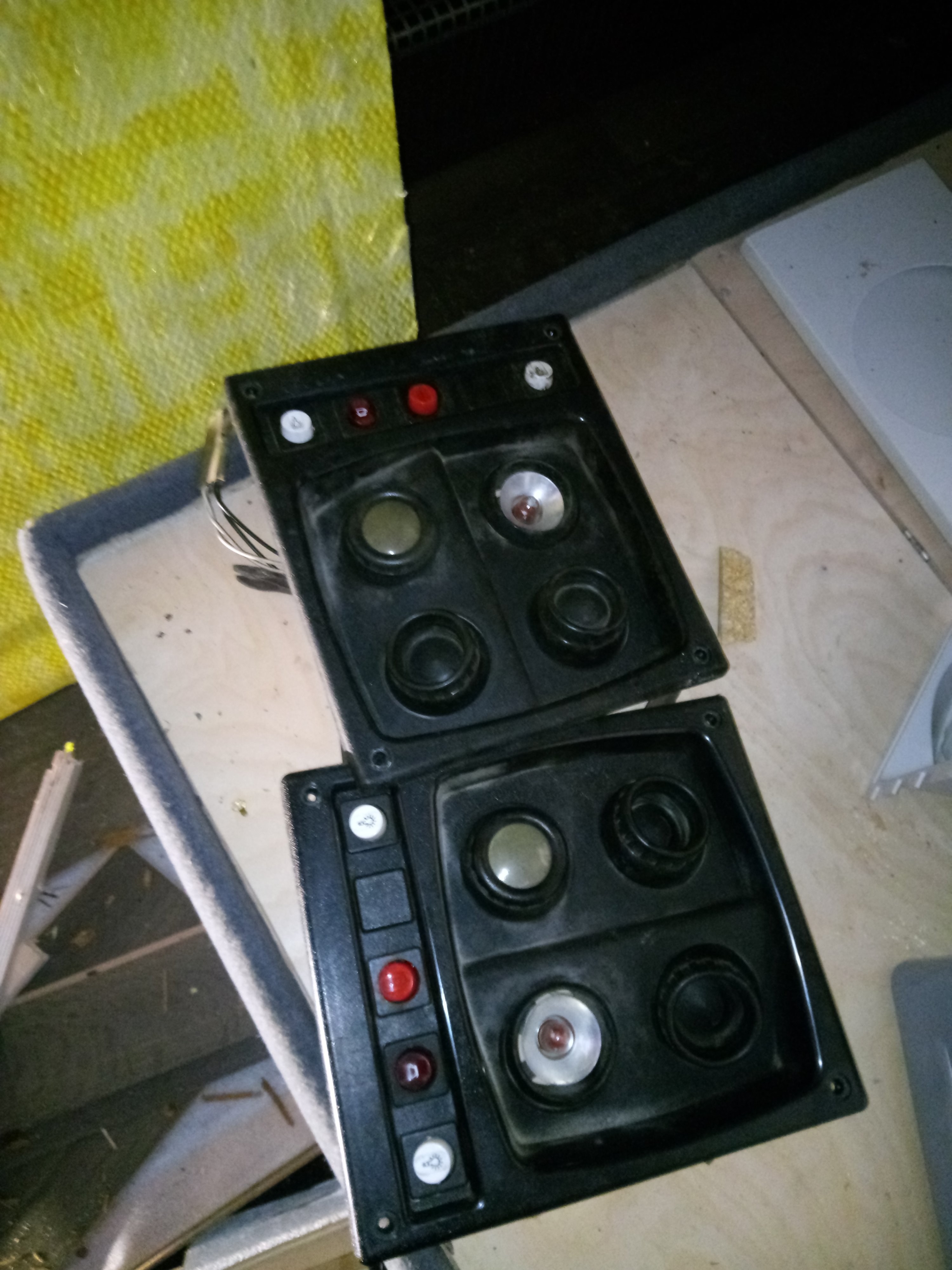

Tällästä Tyssikässä .jos joku tarvii noita valo tsydeemejä tai retro kajareita, ni muutama jäi ehjäksi. Nouto Lahest
