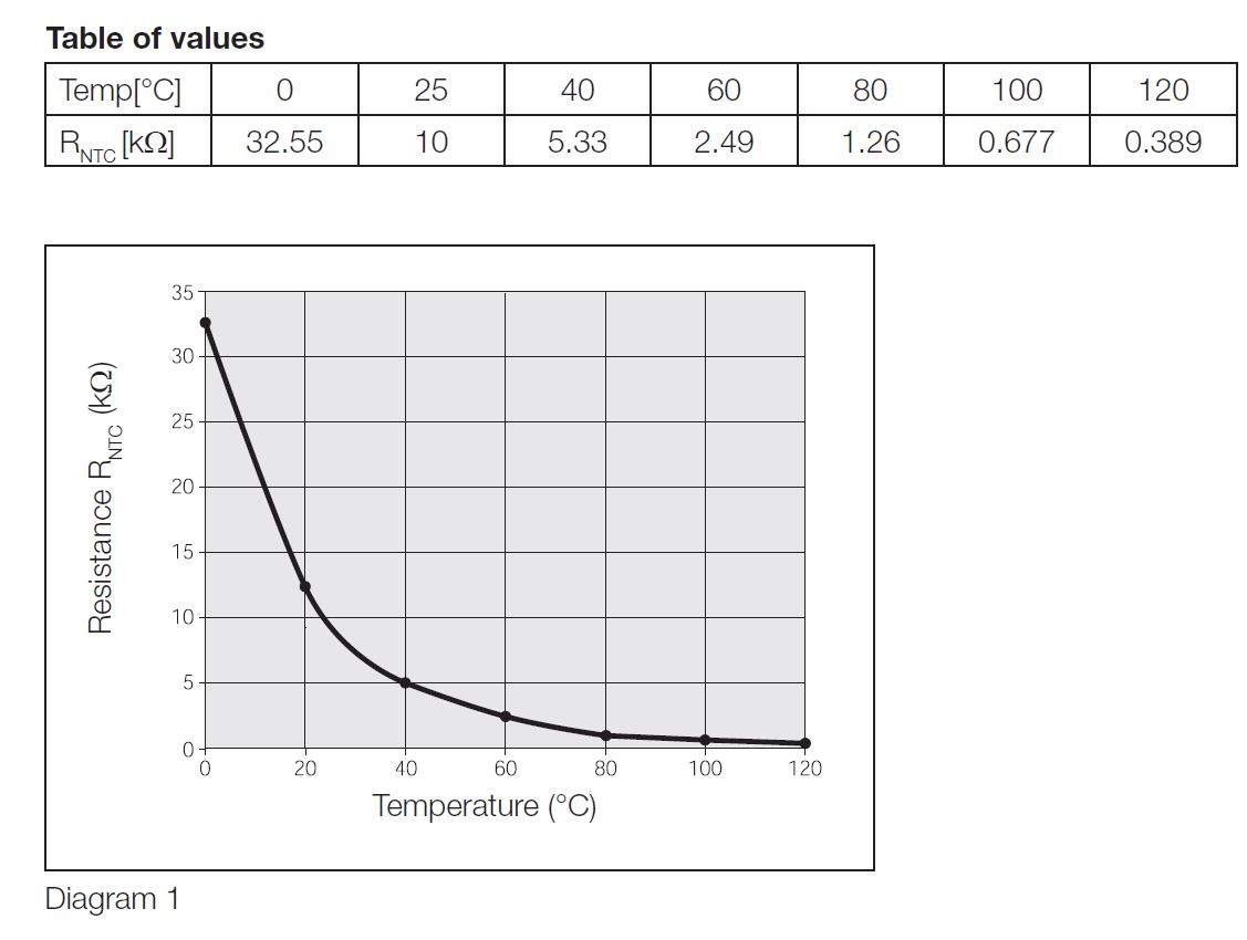

Oliko joku onnistunut huijaamaan itsesäätyvän Webaston / Eberin lämpötila-anturia?
Rakenteilla itsesäätyvä lämmityssysteemi joka säätää tehoaan huonetermostaatin ohjaamana; Ebersbächer M12 lämmitin säätää siis vakiona tehoaan menoveden lämpötilan mukaan. Tämä on hyvä kun lämmitetään moottoria mutta nyt pitäisi saada huonetermostaatilta käsky että meneppä eberi lepotilaan pienimmälle tehoalueelle esim 1200w teholle.
Toimiiko ideani käytännössä niin, että kehittelen kytkennän jossa huonetermostaatin käskystä eberin lämpötila-anturin vastusta muutetaan, lisäämälle anturin rinnalle lisävastus, esim. 2 kilo-ohmia jolloin eberi luulee menoveden olevan 70 asteista ja kytkeytyy pienelle teholle. Kun huonetermostaatti pyytää lämpöä niin lisävastus irroitetaan ja lämmitin ajaa omalla ohjelmalla 1,2 - 12kW tehoa verkostoon.
Kuvassa lämpötila-anturin taulukko miten vastus muuttuu eri lämpötiloissa.
Viestit: 942
Re: Webaston käyttö
Hmm, mites jos vaan kuskaisi tuon lämpöanturin huoneen puolelle, ja hiukan fiksaisi arvoja sopivilla (säätö)vastuksilla? Eli unohtaisi koko huonetermarin.
Huonetermari kun on on/off-tyyppiä niin vähän siinä menisi tuo hieno portaaton säätö piloille.
Viestit: 4291
Re: Webaston käyttö
Systeemiin tulee menoputkeen nelitieventtiili josta käännellään osoite lämmöntarpeelle; suoraan venttiilin läpi pattereille, vasemmalle käännettynä lämminvesivaraajaan ja oikealle käännettynä moottoriin. Ja vastaavasti vähän käännettynä menee enin lämpö pattereille mutta jonkin verran myös varaajaan tai koneeseen. Tämän vuoksi tarvisi säilyttää myös alkuperäinen lämpötilaohjaus jota sitten hyonetermostaatilla ohjataan huijaus vastuksen käyttöä.
Sikäli kyllä pohtimisen arvoinen idea käyttää lämpöanturia suoraan huonetermostaattina.

Re: Webaston käyttö
webasto ainakin sammuu kun tiputtaa pyynnin 70c -> 40c eli siinä tuo lisävastuksella kertalaakista huijaus ei onnistu.
koko homma jäi lopuksi evo1 vaiheeseen eli potikalla huijattiin anturia ja kiertovesi oli 40-80c mutta piti tosiaan itse säätää. toisaalta kun ilma kylmenee niin patterit luovuttaa enemmän lämpöä webastokin laittaa lisää polttoa eli pieni pelivara tuossakin asennuksessa on ja lämpötila pysyy aika siinä mihkä sen asettaa.
vastaavasti ku ulkona lämpiää nii lämpiää patteritkin ja vesi jolloin teho pienenee.
