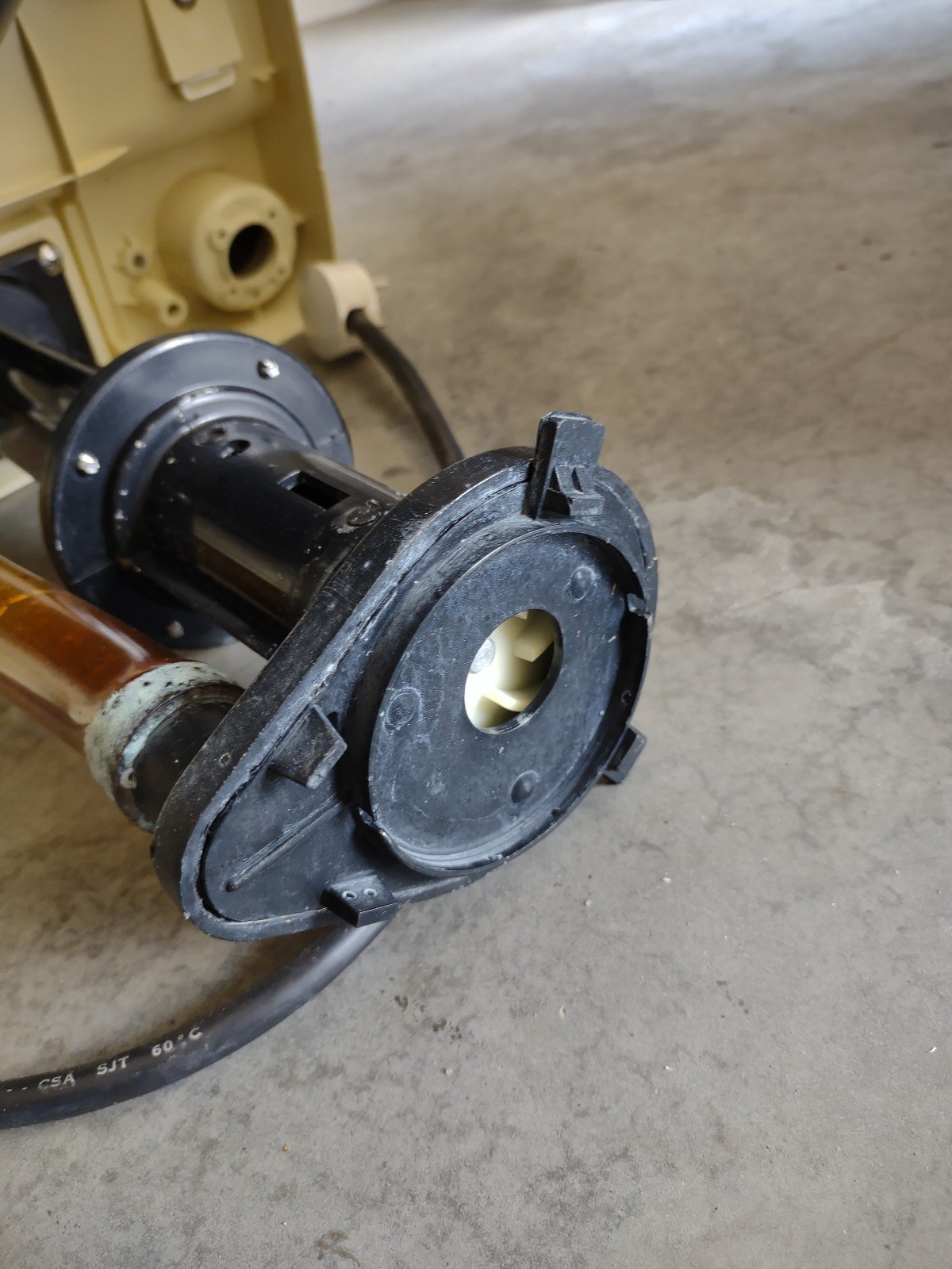

Aamulla tankkasin pöntön vedellä ja huuhtelunapista pumppu pyörii mutta mitään ei tapahdu. Tyhjensin, täytin uudelleen ja kokeilin. Pienellä ajamisella alkoi toimia. Täytin vielä kerran ja taaskaan ei toimi. Pumppu pyörii mutta mitään ei tule altaaseen. Mikä neuvoksi?

Tukossa tai rikki?

Tämmönen siellä on

Putki irronnut moottorista

Hobo kirjoitti: 28 Kesä 2021 11:17 Putki irronnut moottorista
Onko tämä korjattavissa ihan kotikonstein?

seepra kirjoitti: 28 Kesä 2021 19:35 Onko tämä korjattavissa ihan kotikonstein?
Kylähulluvoorumilla tämmöstä kyselee? ;)
Kaikki on korjattavissa kotikonstein! Noihin saa vielä osiaki. Ja jos ei muuta ni jostain Paimelasta ämpärillinen vaihto-osia ja niistä sit leikkaa-liimaa.
Ota auki vain! Samalla tulee putsailtua ja vaihdettua uudet O-renkaat ja tiivisteet. Ei tarvii sit enää ikinä kajota.

Kansi neljällä ruuvilla kiinni alhaalta ylös päin
