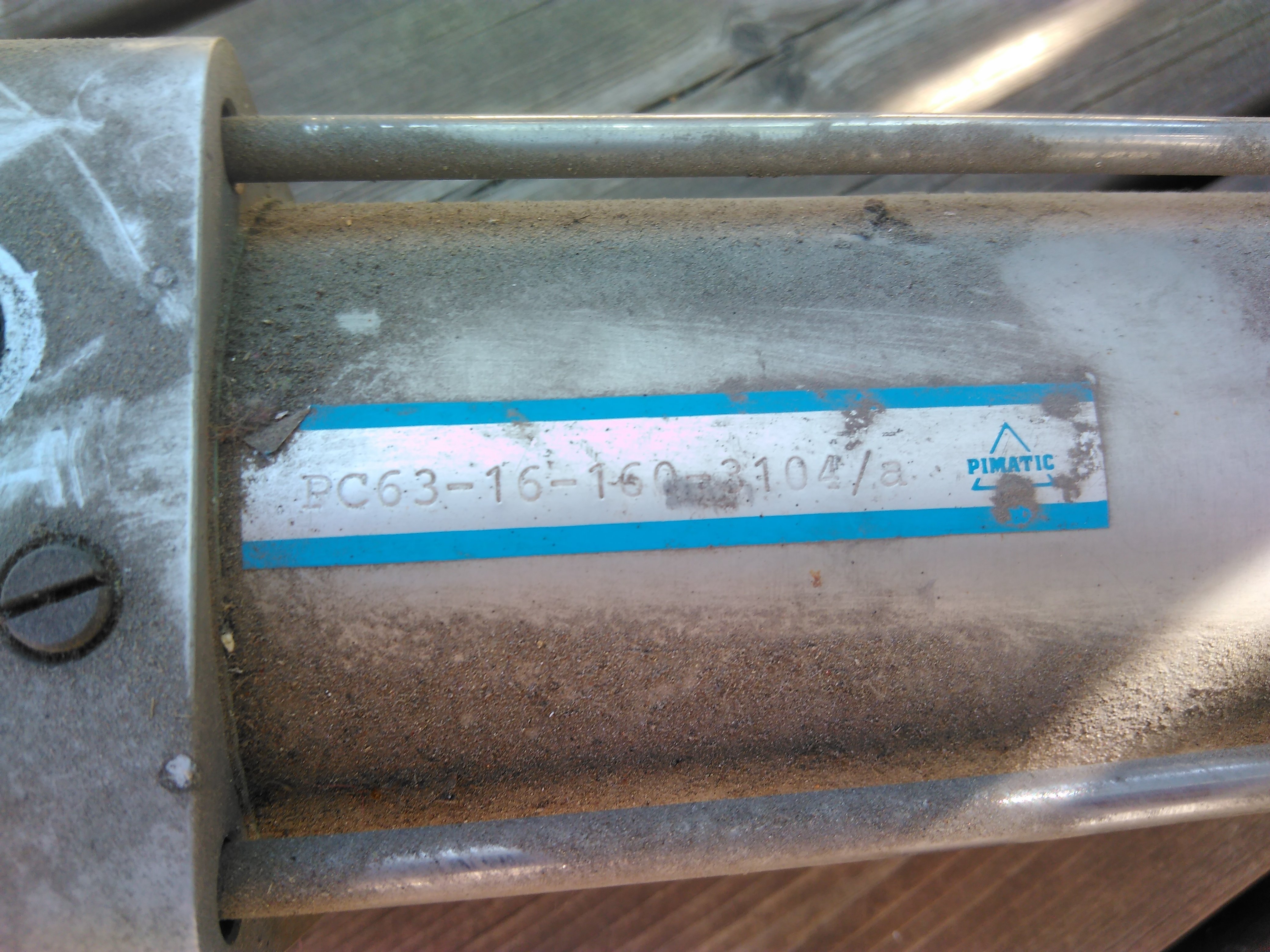

https://www.pimatic.fi/fi/
Eiköhan noihin saa osia jopa LSK:ltakin

Oliskohan vaan sylinteriputken ja päädyn välinen o-rengas pettänyt. Nuo lienevät ihan normi kokoja. Noissa hidastin ruuveissakin pikkuset renkaat, mutta veikkaan ennemmin tuota edellämainittua. Nopea tuo on kurkata jos sylkky on irti.

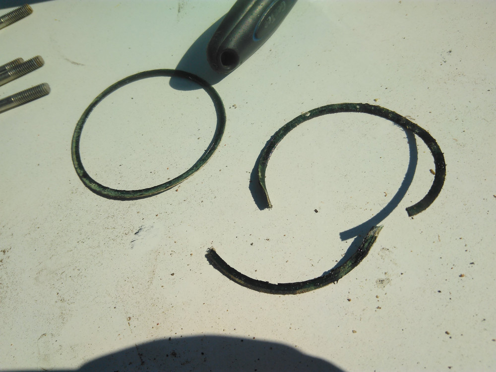

Tollaset löyty molemmista päistä, ja toinen näytti olevan poikki...paperi tiivisteet??

Ei auttanut uudet tiivisteet ja gasgetit, mäntä vuotanee läpi toiseen suuntaan... :shock:
