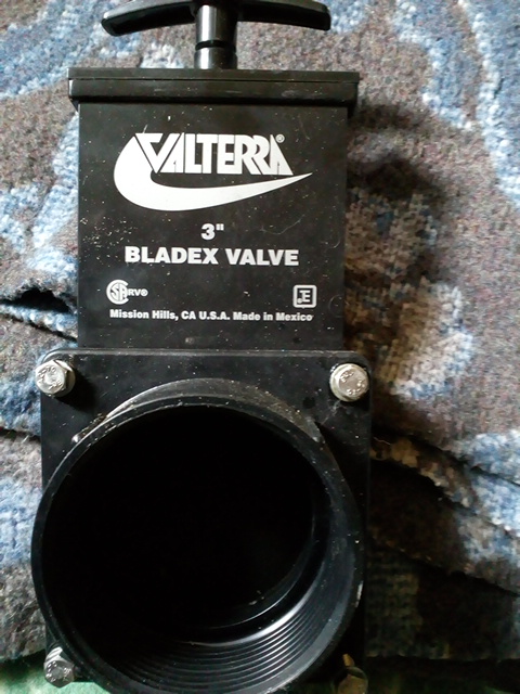

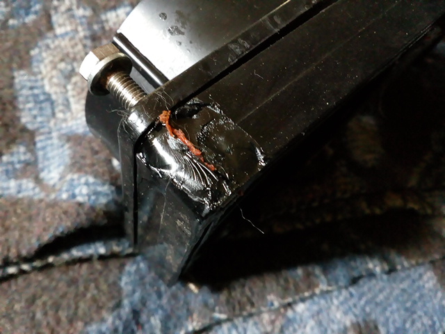

Re: Vesi vessan tankki
Tällaista giljotiiniventtiiliä ei kannata laittaa huomasin onneksi asennuksen jälkeen että vuotaa jokakulma halki , varalla on 2" yhde siihen palloventtiili oletan sen olevan varmempi ratkaisu. Myyjäliike tuolle muovihärpäkkeelle on vapaa-aika.com, eivät kommentoineet asiaan mitään...
Eipä hyvältä vaikuta jos ostoventtiili uutena jo halki eikä myyjä kommentoi mitenkään. Ite otin auton alkuperäisestä septitankista giljotiinin talteen myöhempää käyttöä varten.
