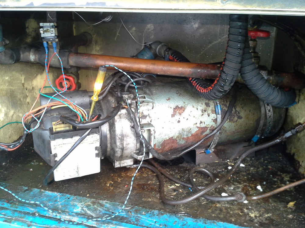

Oon nyt muutaman päivän ihmetelly tuota webaston toimintaa.En oikein oo päässy tuosta kytkennästä selville.Vaikia on kysellä kytkentäkaavaakaan kun en oo löytänyt siitä tyyppiä.SE on ainai 30 vutta vanha semmonen pyreä puolenmetrin pötkö.Löytyskö mistään kuvia ja kytkentä kaavijoita josta vois verrata .Siinä on joku kosketushäiriö veikkaisin vesipumpun kykentää.

Ei siulla kuvvaa olis hänestä? Auttaa varmasti näitä vepasto tietäjiä.

Mulla oli yhdessä webastossa sellainen ongelma että yhdestä tollasesta, kelakohan se on, oli kärki kulunut ja ote oli vino. Vähän säätöä ja alkoi pelittämään.

Kyllä se nyt rupes pelaan. Tuota termostaatti ohjausta oon suunnitellut.Vois lähinnä ajaissa ja lähtiissä lämmittää sillä.Huone termostaatti ohjaa pumppua ja toinen termostaatti veen lämpöä.Se on kytketty pelkästään patteri ja lattia kiertoon Alden rinnalle samaan verkostoon,vaatii termostaatin muuten kiehuu helposti.

Muuten toimii mutta yksi outo asia.Webasto lähtee käyntii kun panee avaimesta virran päälle. Se ongelma oli jo aikasemmin mutta otin johot pois poksista.Se on kytketty sillalailla ettei päävirran tarvi olla päällä.Onko kellää tieto miten kytkennät poksiin tulee jakuvavirta ja herätysvirta ja niinetellee.

Kiitos teille kun laittoja nuo huolto kirjat.Ne ei ollee jus samasta mallista mutta poksi vaikuttas olevan sama joten kytkentä kans niiltä osin.Päivällä pojan kans kokeiltiin kun virta pannaan pälle yhteen napaan tulee poksiin virta ja se lähtee käyntii.Voisko olla että ois laitettu moottorille lisä lämmitys aina käynnistettäessä?En tiiä missä on sen johdon toinen pää sen joka oli poksissa otin irti ja poksiin ei enään tullut käynnistys virtaa.En muuten kokeillut sitä ,kuhan lauhtuu ilma kokeilen täällä kokopäivän pakkasen puolella.

Auton sähkökeskuksessa on joku bugi, kun päästää tuon käynnistyskäskyn Weballe. Nappaa karva irti ja vedä uusi piuha kellokytkimelle.
Weban boxi on tyhmä kuin saapas. Se käynnistää, kun käsky tulee ja vetää poltto-ohjelman läpi. Virran katketessa kone jää hetkeksi jäähdyttämään palikoitaan.

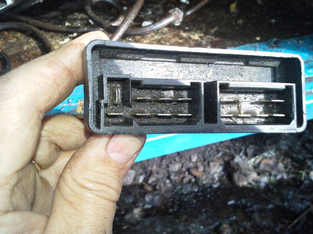

Webaston purkkiin tarvii menennä ulkopuolelta kolme johtoa. Maa jatkuva +24V ja ohjaus +24V. Ohjausta voi katkoa kytkimell, kellolla, termostaatilla. Weba ajaa ittesä lepoon ja käynnistyy hallitusti. Jos tuosta liittimestä lähtee muita johtoja, niin diagnoosivalo, toiminnan valo ja lisä releiden ohjaus on mahdollisia. Esim puhallin tjms. Mutta edellä mainuituilla kolmella toimii 100%.

Liittimeen B = 6-napainen
Pinni 4 = +24V
pinni 2 = MAA
pinni 1 = Ohjaus +24V
Meneekö tuo mekaanisen termostaatin anturi tuonne lähtevään putkeen, miksi?

Kyllä se toimii nuilla kolmella joholla.Siihen tulee 5 ja 6 pinneihin punaset johot ja 5 pinniin tullee virta kun virratlaittaa päälle silloin se käynnistää ohjelmansa.Kellua siinä ei oo likkö nuo sitte kellon johot.Siinä eioo tuossa päällä nuita termostaatteja eikä paikkaakaa niille siinä se ero nuihin ohjeisiin.Tuo termostaatti ohjaa webaston lämpöä katkomalla herätevirtaa laiton sen siihon.

Kyllä tuo poksi tuntuu ylittävän minun järenjuksun.Otin viitosesta johon pois niin ei sammu muuten kui johot pois,mihin mennene nuo 6 ja 3 otan ne seuraavaksi ja kokeilen mitä tapahtuu.

Anna olla niitten muitten johtojen, poikki vain. Virta ja maa. ->> 1-pinnillä ohjaus, siihen voit kytöstää termostaatin tai kellon tai molemmat, kello antaa virtaa ja termari katkoo ku lämmin. Nuo muut piuhat on jos haluat webaston ohjaavan vaikka puhallista niin että puhkuu sitten kun on lähteny käyntiin ym. Siellä manuaalissa on useita erivaihtoehtoja. Mutta boxit on tuolta osin samoja. KOLME johtoa, keskity niihin.

Kyllä toimii nuilla kolmella.Sammumattomuuteen oli syynä väärin kytketty kiertovesipumppu ,täytyy laittaa ensviikolla valiin rele.

Ohjaan webastoa samalla termostaatilla kun kaasu ja sähkölämmitystä.Sillalailla kun auto jähtyy pumppu kierrättää kokoajan niin kauan että haluttu lämpö on saavutettu.Tuo varaajan termostaatti pitää webaston halutussaa lämmössä.Mutta kun pumpun pitää pyöriä jähyty käynnilläkin ettei se kiehusi.

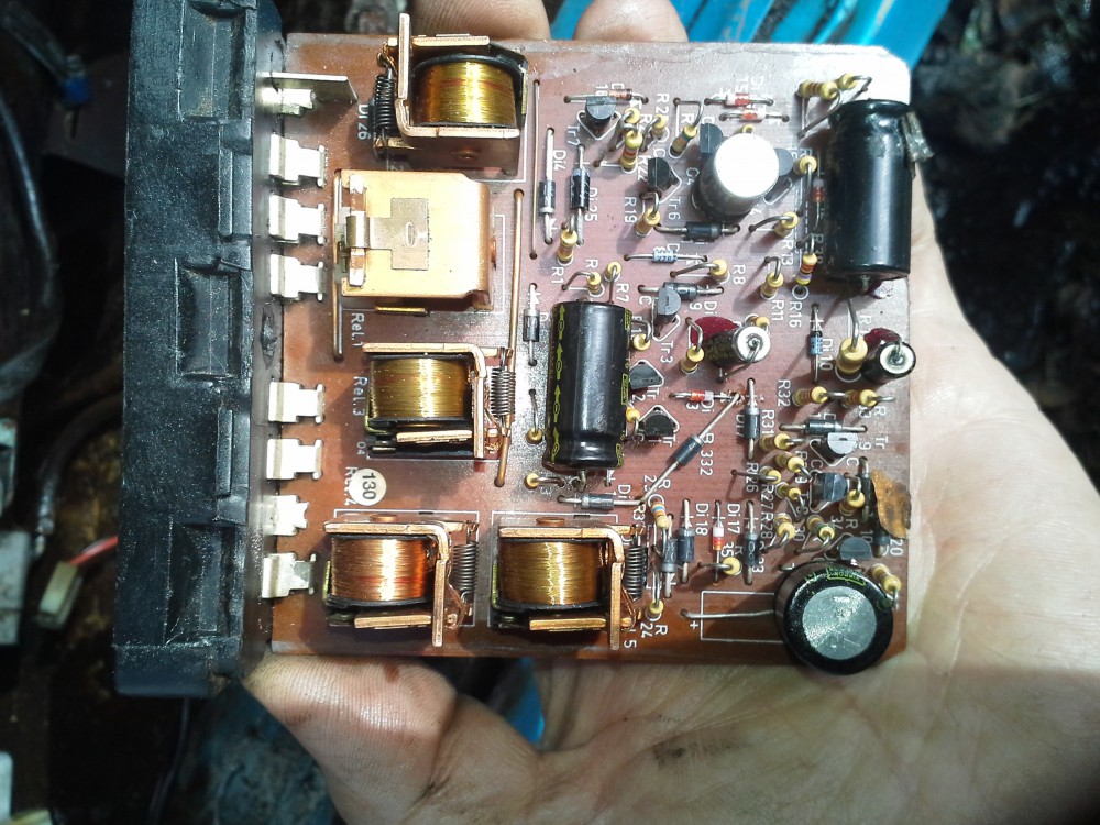

Laiton perjantaina öljypolttimen suuttimen jos oikeinmuistan oli 0,68 kalluunan.Tuo poksi meinasi juonitella.Tuossa ylemmässä kuvassa nimettöntä sormenpäätä lähinnä oleva komponentti jossa on D 16 oli menettänyt johto kykynsä.En tiiä mikä se on kuitenni käynnistys releen maatotus menee sen kautta kun rele ei saanut maata weba ei käynnistynyt,joskus autto pikku koputtelu poksiin.
