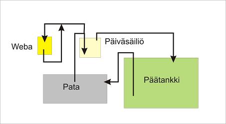

Onks teillä miten noi polttoaineasiat järjestetty tossa tohossa? Mulla ois tuolla yks rosterinen päiväsäiliö, mut siinä on vain kaks lähtöä.
Ku jos paluuputken väliin laittaa, ni eiks niitä pitäis olla kolme? Moottorilta pöntölle - pöntöltä auton tankille - ja sit pöntöltä Webastolle lähtö? Vai vielä joku muu / eri? Esim öö huohotin.
Käyks se niin yksinkertasesti, et naks paluuputki poikki ja putkenpäät ton pöntön liittimiin, vai pitääks siinä ottaa jotain ihme graviteetteja huomioon?
Re: Ilmawebaston röörit
Minä nostin tuota Weban imuputkea moottorin imuputkea korkeammalle. Pääsee asemalle vaikka Weba hörii ilmaa,..
Lämmittien imu ja paluu T-haaralla päiväsäilön lähtöön. Päiväsäiliön lähtö pääsäiliön paluuseen. Noin tuo Weba ainakin testikannulla toimi kotvasen aikaa Uudellamaalla.

Tuossa omassa ei ole mitään paluuputkee. Polttaa kaiken sen kaksi desiä tunnissa. Muovinen perämoottorin 20l irtosäiliö ruokkii.
- Viestit: 3097
Nii ei mullakaan mielestäni paluuputkea oo. Nythän en oo koko vempelettä vissiin neljään kuukauteen nähny, ni en voi muistaa. 7KW (tms) ilmawepatsi kyseessä.
Ai niinku jos mun säiliössä on kaks nippaa, ni moottorilta tulevaan paluuputkeen T-haara ja se siihen toiseen säiliön nippaan, toinen jäis sit Webaston lähdölle (oletuksena, et sillä on vain lähtö)?
Paluuputki nopeuttaa ilmaamista. Tuossa ilma-Eberissä on ainoastaan tuloputki ja autossa kiinniolevassa Webassa molemmat.
Pamahti talvena eräänä LT-volkkarini nafta kohmeeseen. Pakon sanelemana ajoin irtokannulla, jossa oli pelkkä imuputki. Sen repäisin lasinpesurista. Paluu meni takaisin auton tankkiin. Litralla pääsi noin kilometrin. Onneksi oli lyhyehkö kotimatka. Aamulla laitoin kanisteriiin myös paluuputken ja odottelin kevättä.
Moottorin paluuseen T-haara = ylimenevä päätyy päiväsäiliön kautta takaisin päätankkiin. Piirtäisin, jos Huawei:ssa olisi kynä.

Mulla ois piirtopöytä tässä. Tuonko?
Älä lähetä
- hullunkierto.jpg (10.34 KiB) Katsottu 18420 kertaa
- Viestit: 3097
No näin just sen aattelin. Kiitos!
Nyt eiku hullunkierto silmissä nippakaupoille.
