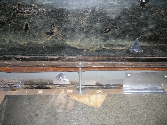

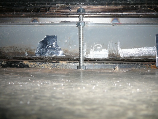

Edelleen pohdiskelin tuota seinäkiinnitystä. Tarkoitushan on edetä maltillisella budjetilla, eli mitään eristeitä en ala tässä vaiheessa vaihtelee. Autolla ei kuitenkaan talvella matkailla.
Nyt on ajatuksiin hiipinyt jonkinlainen "riippuva" tuenta. Eli tekisi jonkinlaiset tuet alkuperäisistä kulmaraudoista. Hulluna ajatuksena kävi jatkossakin muuteltava rakenne. Tää vaatii vielä lisä tuumailua, mutta eka ajatus olisi tehdä tuenta kierretankojen avulla. Ei tarviisi hitsailla mitään, senkun porais reijät kulmarautoihin ja laittais lukkomutterit....
Mutta jatkan tuumailua......

Re: Lattian tasaus
Mielenkiintoinen ratkaisu. Saattaa kyllä rasittaa niitä kierretankoja ja saattavat napsahtaa poikki kun bussi liikkuessaan kuitenkin vähän elää. Mutta saattaa kestääkin jos painoa ei tule paljoa niiden varaan.
- Viestit: 3176
Re: Lattian tasaus
Jos 10.10 kierretankoa ja tarpeeks paksua? Luulis kestävän, eikä tuo oo paljon kalliimpaa ku 8.8.

Re: Lattian tasaus
Nyt se on sitten toteutettu
. Huussin kohdalle rakentelin koe mielessä tuollaisen riippuvan kannatuksen. Samala tuli säätettävä lattian kallistus. Hitto...ois pitänyt testata suihkun puolella, aina olis kaato kohdallaan
- KannatinTanko.JPG (99.46 KiB) Katsottu 15107 kertaa
- Kannatin.JPG (113.73 KiB) Katsottu 15107 kertaa
- Viestit: 3176
Re: Lattian tasaus
Jollain kannatinkumivirityksellä tohon sais kokonaan irti kaikesta. Askeläänenvaimennus olis, eikä Bilteman venevessakaan haittais koko kylää enää.
