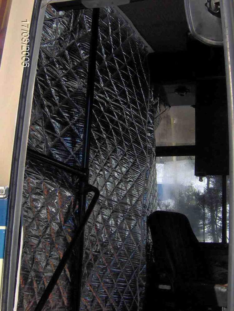

Tässä minun väliverhoni joka nostaa lämpötilaa n. 3m taksepäin verhosta sijoitetusta lämpömittarista luettuna 9 C samalla lämmitysteholla. Verho on kaksiosainen ulottuen ikkunasta keskikäytävän yli. Eli keskikäytävän kohdalla on kaksinkertainen verho joka roikkuu vapaasti niin että rakosesta pääsee kulkemaan.
