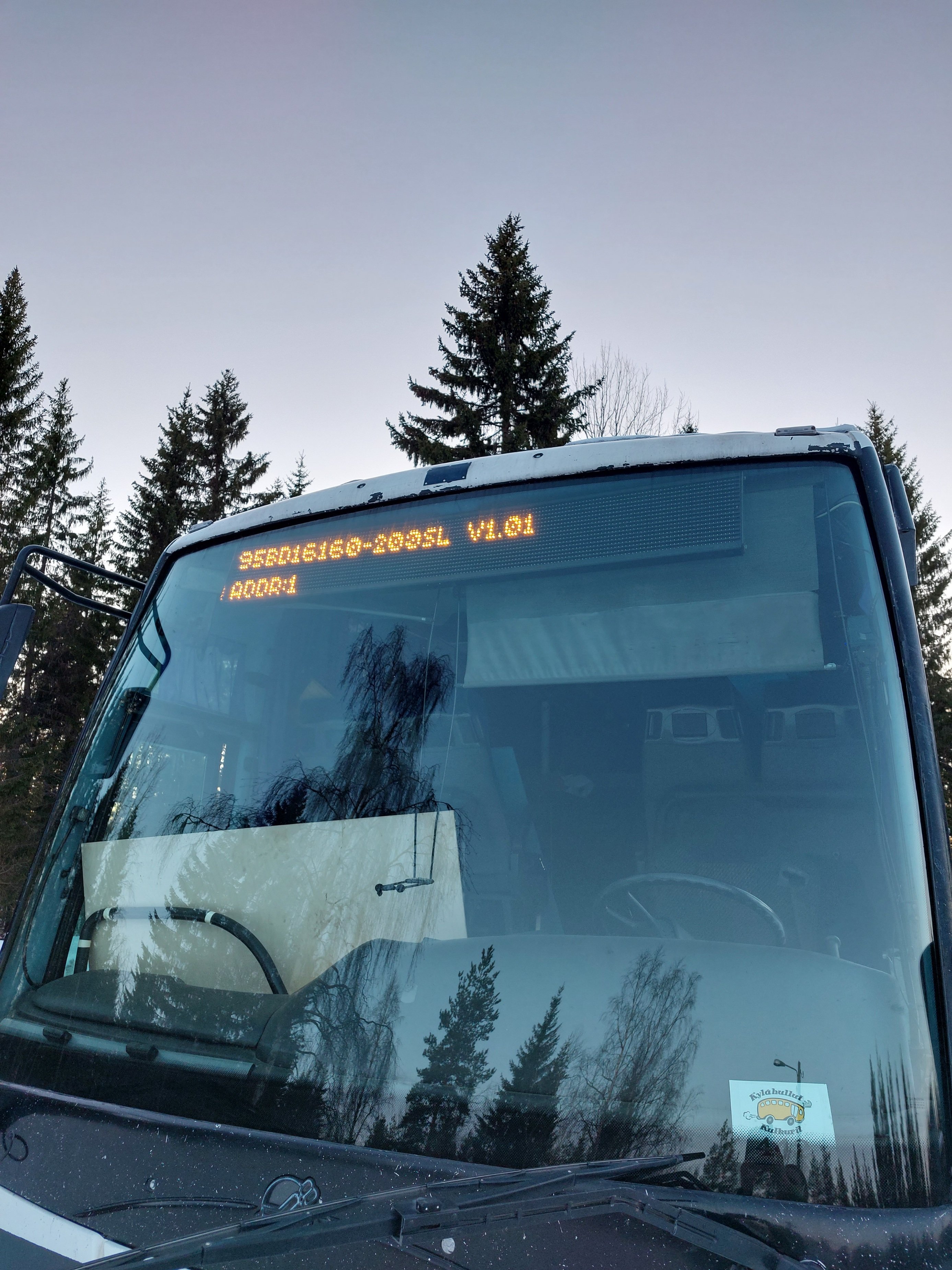

Mitenhän osaan valita oikean kilven,kun ei löytynyt tyyppi numero?
Pikselit kilvestä 16x160 jos oikein laskin

tiku83 kirjoitti: 01 Huhti 2022 19:30 Mitenhän osaan valita oikean kilven,kun ei löytynyt tyyppi numero?
Ei sulla kuvaa olisi näyttää siitä kilvestä?

Viesti Kirjoittaja tiku83 »
Otin kuvan ja tuossahan taitaa kilvestä lukea :roll:
Ennen ei kyllä oo tullut lukemaan :mrgreen: tai no oisko käyttäjässä vika :cry:

tiku83 kirjoitti: 01 Huhti 2022 20:07 Otin kuvan ja tuossahan taitaa kilvestä lukea :roll:
:lol:
Näin se homma etenee.

Viesti Kirjoittaja Paitakauppias »
Se lukee siinä hetken kun systeemi käynnistyy, ainakin omassani. Ehkä pidempäänkin, jos ohjainboksiin ei ole ladattu tietoja.
