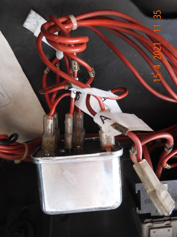

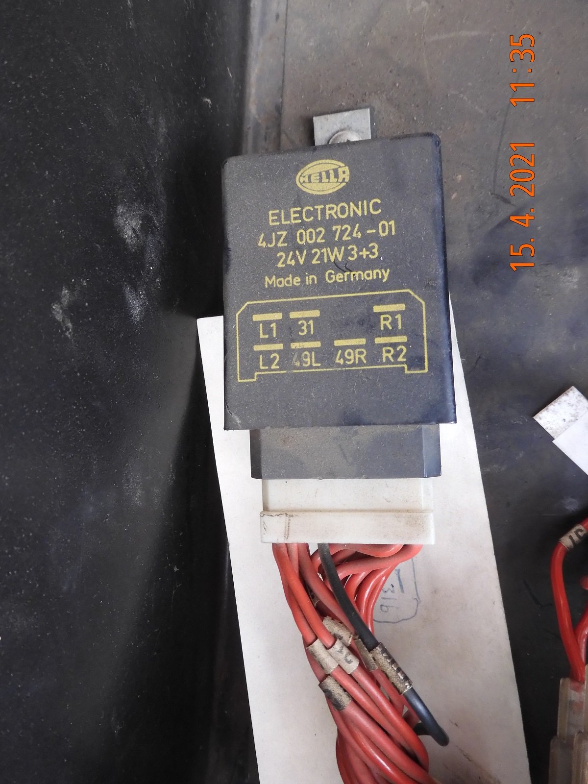

Vilkut toimivat normaalisti mutta kun painat pyöreästa kytkimestä hätävilkut päälle eivät toimi eikä napin valokaan syty. Vilkkujen toiminta lakkaa kuten pitää kun hätä vilkut on painettu päälle ilmeisesti ei saa syöttöä tämän napin takaa.
Musta Hellan boksi kuvassa hoitaa vilkkuvalon ja sormissa tuntuu kun siellä rele vetää. Mutta mitään ei tapahdu kun painaa päälle hätävilkut. Onko tämä toinen rele jotenkin kytköksissä asiaan. siihen tulee virtaa nastoihin 81b ja 15 kun virtaavaimesta on käännetty virta päälle.
Nämä ovat Ajokin sähkötaulussa kuskin pään yläpuolella.

Jos vilkut toimivat normaalisti normaalisti, niin mä sanoisin että se on se hätävilkkukytkin joka on viallinen.
Vilkuilla ei yleensä ole muita releitä perinteisessä kytkennässä.

Vika löytyi
Ajokin sähkö paneelista kuskin vieressä vasemmalla ikkunan alapuolella, Keulimmainen sulakeryhmä ei saa virtaa enkä löytänyt mistä sen syöttö lähtee.
Ratkaisu:
Vedin uuden syötön siitä virtapiiristä joka antaa virtaa jäähdyttäjän kahdelle suurelle puhaltimille.
