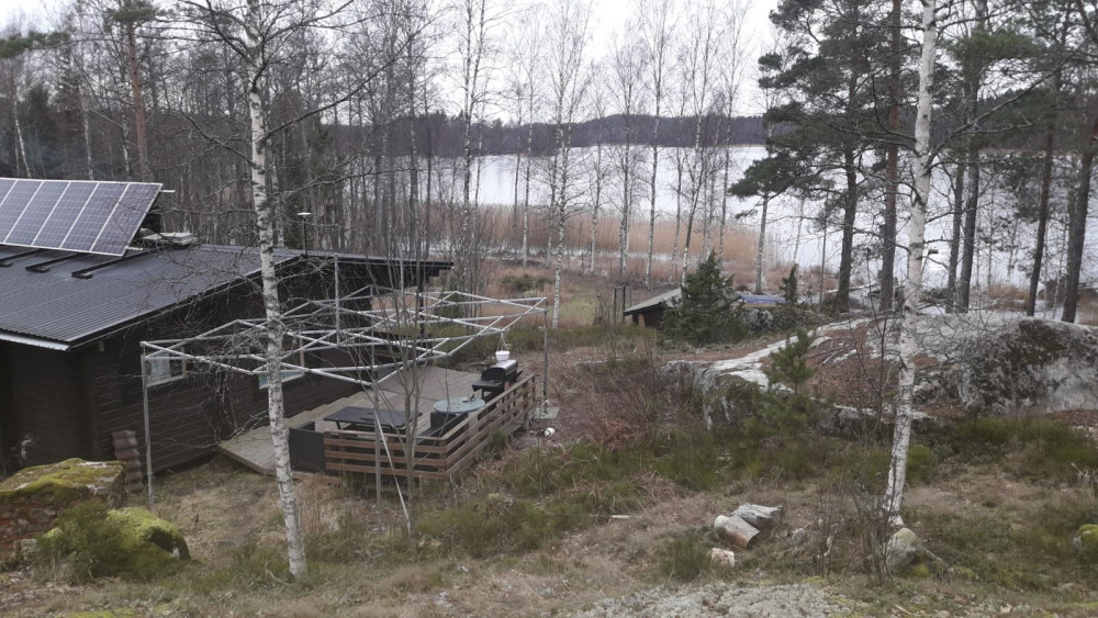

Mulla on mökin katolla kaksi kolmen paneelin sarjaa. Ne ovat toimineet hyvin. Jännitettä tulee noin 100v. Siinä on yksi söpö pihakuusi varjostamassa, joten välillä toinen pari pudottaa tuottoaan, Se on marginaalista - siellä ne 365d/y ovat katolla. Välillä tulee lunta, varjoja, puiden irronneita lehtiä.
Tuo 100v sietää jo pidempiä kaapelivetoja ja hävikki pienenee.
Setissä on 1600w edestä paneeleja, 4x260Ah AGM akut ja 3kW invertteri. Kolmen vuodeajan käytössä riittää vallan mainiosti. Induktiotasolle, tiskikoneelle, ilmastointikoneelle ja viihde-elekrtoniikalle. Ei ne kaikki yhtä aikaa ole päällä. Hellekelillä ilmastointi huutaa tuntitolkulla, mutta silloin paneelit kylpevät auringonvalossa.
Paneelikaupan heebo sanoi ota kaksinkertainen määrä paneeleita suhteessa mitä tuolle akkumäärälle yleensä myydään - niin ei tule pettymyksiä.

Mitään tarkempaa mittadataa en ole kerännyt, mutta TV + valot ja nettihärpäkkeet 5-hengeltä vie sellaiset 100-150W. Välillä jääkaappi pärähtää tulille. Pöytämallin astianpesukone on päällä pari kertaa päivässä ( noin 1000W -lämmittäessä ja pyöriessä 200W ) induktiolla ruuat ja koneella kahvit. Porakaivo 900W ( vesijärjestelmän säiliö täyteen ja saunavedet noin 100-200 litraa vrk. ) Lisäksi kuumina päivinä toimistomallinen ilmastointikone.Punanensisu kirjoitti: ↑21 Tammi 2021 20:08 Tietääkö rosvolinna paljonko saa tuosta akkupaketista kWh irti, onko mitään mittaria
Kun käytössä on ns 260ah 50% purulla
Kaiken se kestää, mutta ei yhtäaikaa. Syksyllä saattaa neljännen mökkipäivän jälkeen alijännite vilkkua porakaivolla. Aurinkoinen parituntinen keskipäivän aikoihin saa akut latautumaan lähes täyteen. Viime syksyn jälkeen Victron näytti 95% kapasiteettia kolmen yön session jälkeen. Yritin hetken latailla aggrekaatilla, mutta kaasari meni tukkoon ja otin koneen kotiin pajan pöydälle. Järjestelmä jäi oman onnensa nojaan odottelemaan aurinkoisia kevättalven päiviä - kyllä se siitä toipuu.
Mökki on siitä hankalampi kuin asumusauto - se ei lataudu ajaessa. Bussin hupipatterin saa täyteen kovalla ajolla ja maasähköllä kotipihassa.
Keskituotto MPPT-laturilla kesällä on hieman vajaa 10kWh/vrk. Akuista saa kyllä irti tarpeeksi normaaliin elämiseen. Pienemällä akustolla en lähtisi kokeilemaan.
Mökissäni on 4 kpl 260Ah akkuja 24v järjestelmässä. Pahimmillaan 2000W induktio haukkaa mittarin mukaan 130A, mutta äkkiä se vesi kiehuu ja sitten hella säädetään pienemmälle. Silloin se pulssilla katkoo jotain 600W ja nollan väliä. Ilmastointikone vie sellaiset 800W ja paneelit tekee sen helposti puolipilvisenäkin päivänä. Tuo 3000W vertti on osoittautunut minulle oikeaksi valinnaksi. Vaikka onhan siinä rajoiteet, esim induktiolisi ja porakaivo ei voi olla päällä yhtäaikaa aggrekaatin kanssa. Aggre pomppaa tyhjäkäynnille jännitepiikistä.
Jotain lisäpaneeleja olen kaavaillut ilta-auringon suuntaan, mutta ei sille sähkölle keksi mökillä enempää käyttöä. Kokeilen ensi kesänä 1500W lämminvesivaraajaa - josko se sillä kyykkäisi
