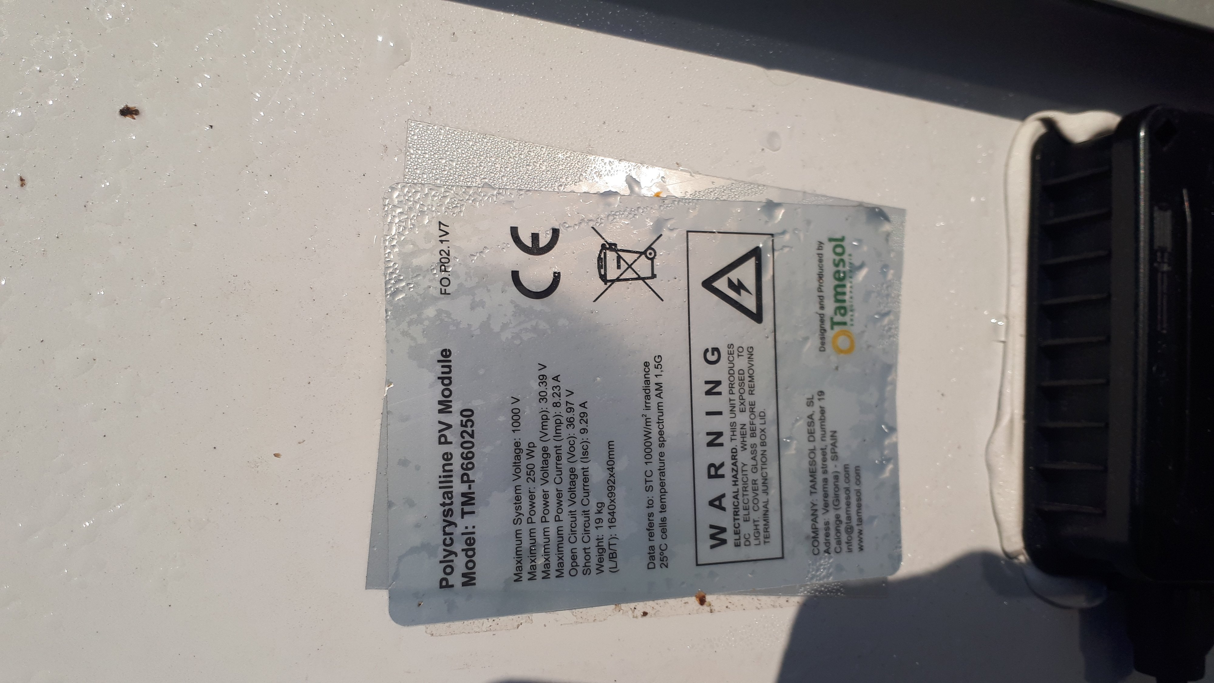

Mulla on tollaset katolla rinnakkain kytkettynä ja niille pitäis säädin saada onko suosituksia mikä on hyvä

20A MPPT-säädin riittää, ei niillä mitään valtavia eroja ole ellei halua esim. Victron-brändistä maksaa. (Ja etenkin noin pienellä teholla ehdottomasti MPPT eikä huonompi hyötysuhteinen PWM.)
