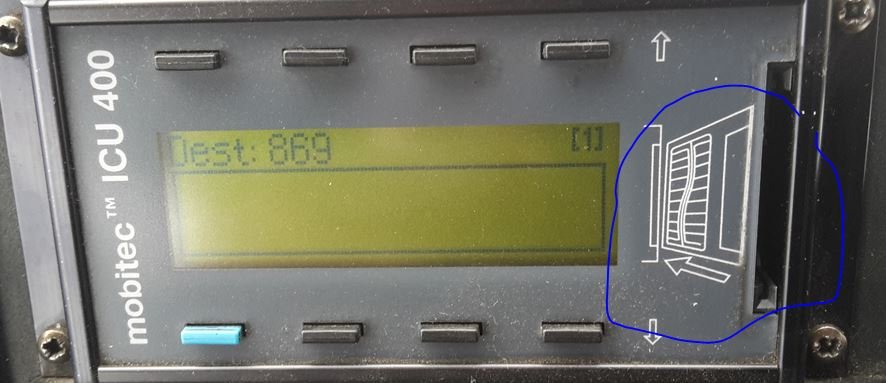

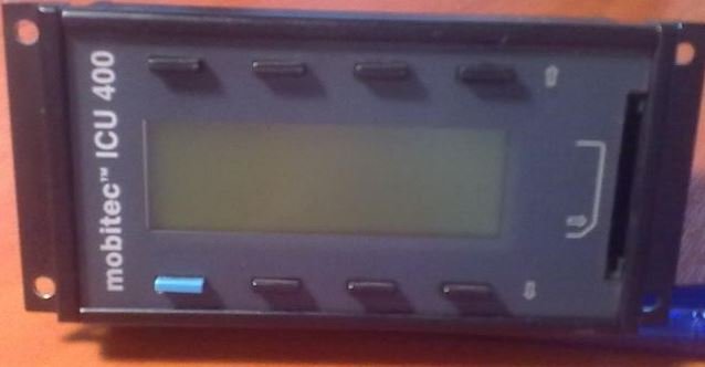

Noniin, uusi kortti saapui (2mb), tilasin tuolta virolaiselta tracekeeper sivulta. Kortti usb lukijaan ja mitään ei tapahdu :| Tämä on siis mykkä, tuon 16mb kortin kun tökkää lukijaan niin ei mitään ongelmaa, kansio avautuu heti.
Olen pohtinut tuota ICUn ulkonäköä tässä, eli tuossa minun ICUssa muistikortti slotin vieressä on kuvake( alla kuva, lainattu netistä)
Netistä kun olen yrittänyt haeskella kuvia tai ohjeita tai yhtään mitään liittyen tähän, niin vain yhden kerran vastaan on tullut saman näköinen kuva tuossa ICUssa. Kaikki ovat järestään tämän näköisiä, missä tuo muistikortin kuva on eri:
Tätä pohdittuani ja nimen omaan tuota kuvassa näkyvää muistikortin "puuttuvaa kulmaa" mietinkin, voisiko sittenkin olla niin, että tämä minun ICU on niin aatamin aikuinen, että tässä tarvitsee olla tuo vanhempi 5v smartmedia kortti. Siinä nimittäin on tuo "puuttuva kulma" eripuolella korttia ja täsmäisi tuohon kuvaan ICUssa. Katselin näitä kortteja ebaystä ja hinnat pyörii 60-100€, eli en taida tätä toimimaan saada jos tosiaan näin on. En viitsisi ottaa 100€ riskiä. Taitaa tulla halvemmaksi vaihtaa koko ICU. Jos sattuisi jostain löytymään korvaava ICU mikä menee tuohon tilalle suoraan, esim. usb tikulla toimiva.

paljonko maksoi? jokunen vuosi sitten itse pähkäilin tämän kanssa ja ostin ohjelman tuolta scannoteciltä, minulla myös tuo alemman kuvan näköinen. Minulla taitaa olla 8mb kortti ja hyvin pelittää.
Silloin pari vuotta sitten scannotec olisi kaupannut vaihtoa tuohon icu400, olisin lähettänyt sen sinne ja ne olisi vaihtanut etulasin, smartmedia -> USB ja muutenkin putsannut sen. Hinta olisi tainut olla 100e + alv.

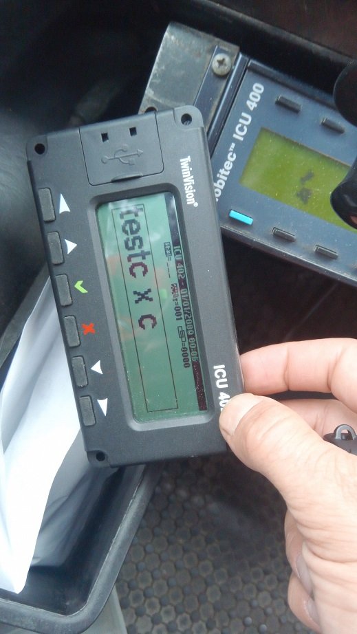

Lähetetty: 09 Marras 2023 21:39
Kirjoittaja Miihhali
Osaisko joku neuvoa, kun autossa on ohjaimena tuo ICU 402.
Laitoin ohjaimen valikosta "testaa kilpi" tms. Tässä ohjain vilkuttelee eri kuvioita kilvelle tarkoituksena testata ledien toimintaa. Nyt vaikuttaa siltä, että kyseinen toiminto ei pääty lainkaan, vaan testikuviot kiertää kilvessä niin kauan kuin virta päällä. Ja jos punaisesta rasti painikkeesta painan niin kilpeen jää sillä hetkellä kierto vuorossa ollut testikuvio.
En saa varsinaisia tekstejäni näkyviin millään. Kokeilin irrottaa kilven virtajohdon, ohjaimen virtajohdon. Kummallakaan ei vaikutusta, aina kun kytkee virran takaisin kilpeen sama kuvio päälle.
Miten saan nollattua / resetoitua kilven?
