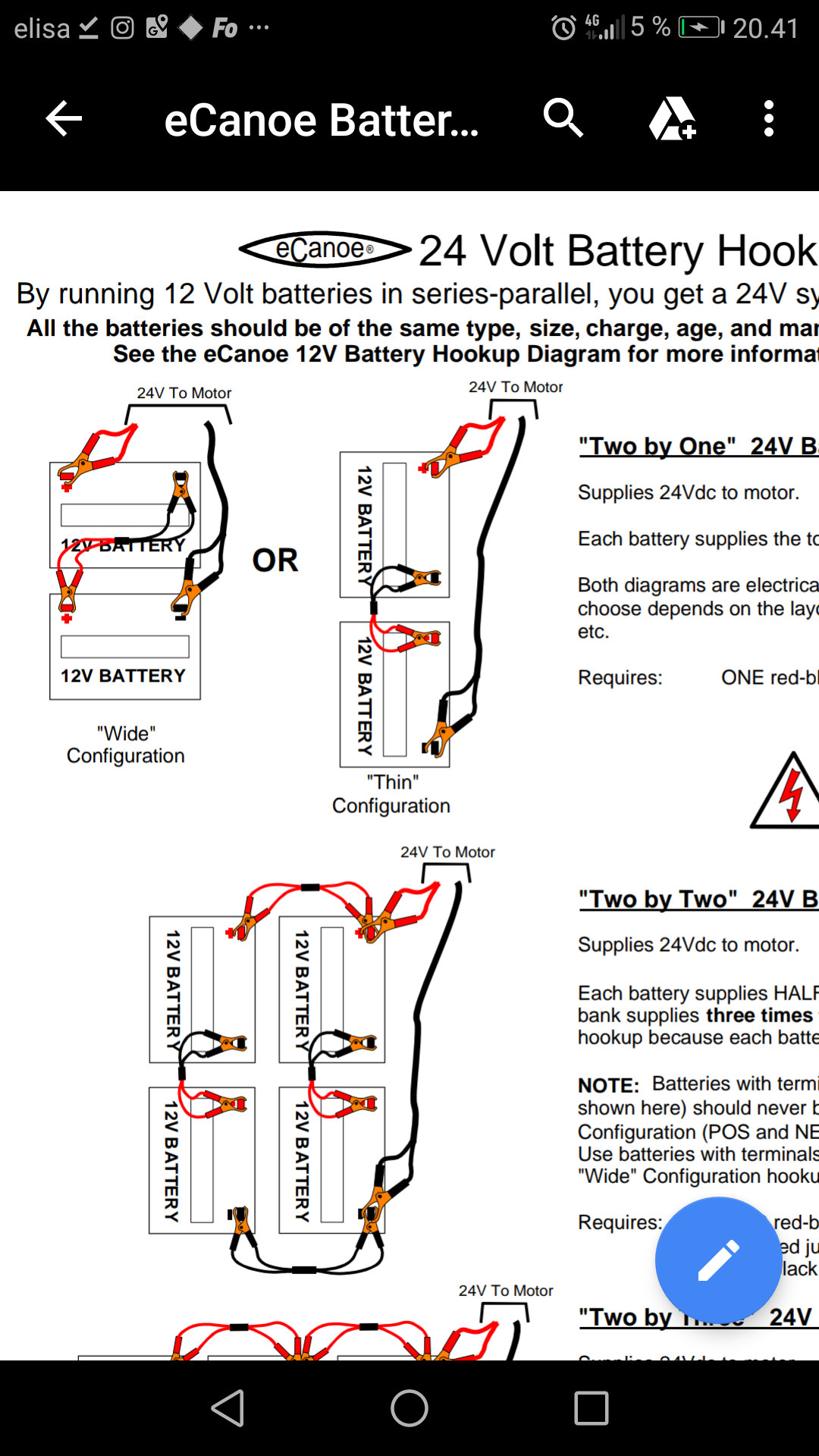

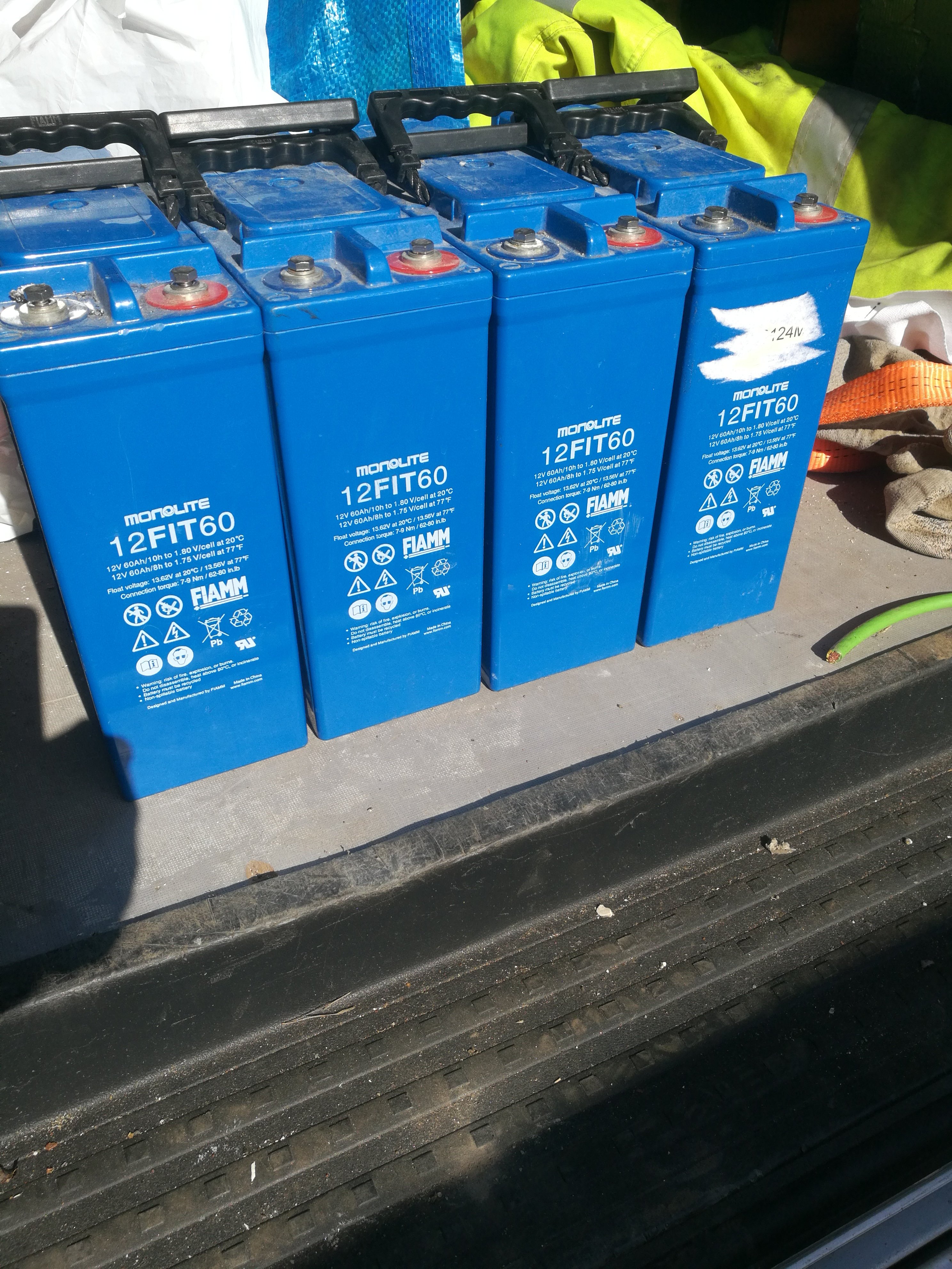

Mites mää nyt kytken nämä että saan 12v ulos..kattelin jo googlen kautta ohjeita ja mut varmistellaan täältä paras tapa. 1700w h&q modattu siniaalto ja aurinkopaneeli tulossa katolle lataamaan akustoa.

Hups tässähän oliki. 24v...miten kytken nämä neljä että 12v tulisi ulos
Viestit: 2639
Re: Mites mää nyt kytken nää?
Jos haluat 12V niin kaikki plussat yhteen ja kaikki miinukset yhteen. Noissa kuvissa on esimerkki 24V kytkennästä.

Ok ..kiitokset pikaisesta vastauksesta. Tälläistä kytkentää itekkin ajattelin. Pakko vaan varmistaa täältä viisammilta ettei tule kytkettyä väärin

nuo neljä sinistä akkua 60Ah 12V yhdessä vastaa yhtä normaali bussin starttiakkua. Energiaa uusina yhteensä 2880 Wh josta käytännössä voi purkaa puolet tuhoamatta akkuja eli 1440 Wh.
