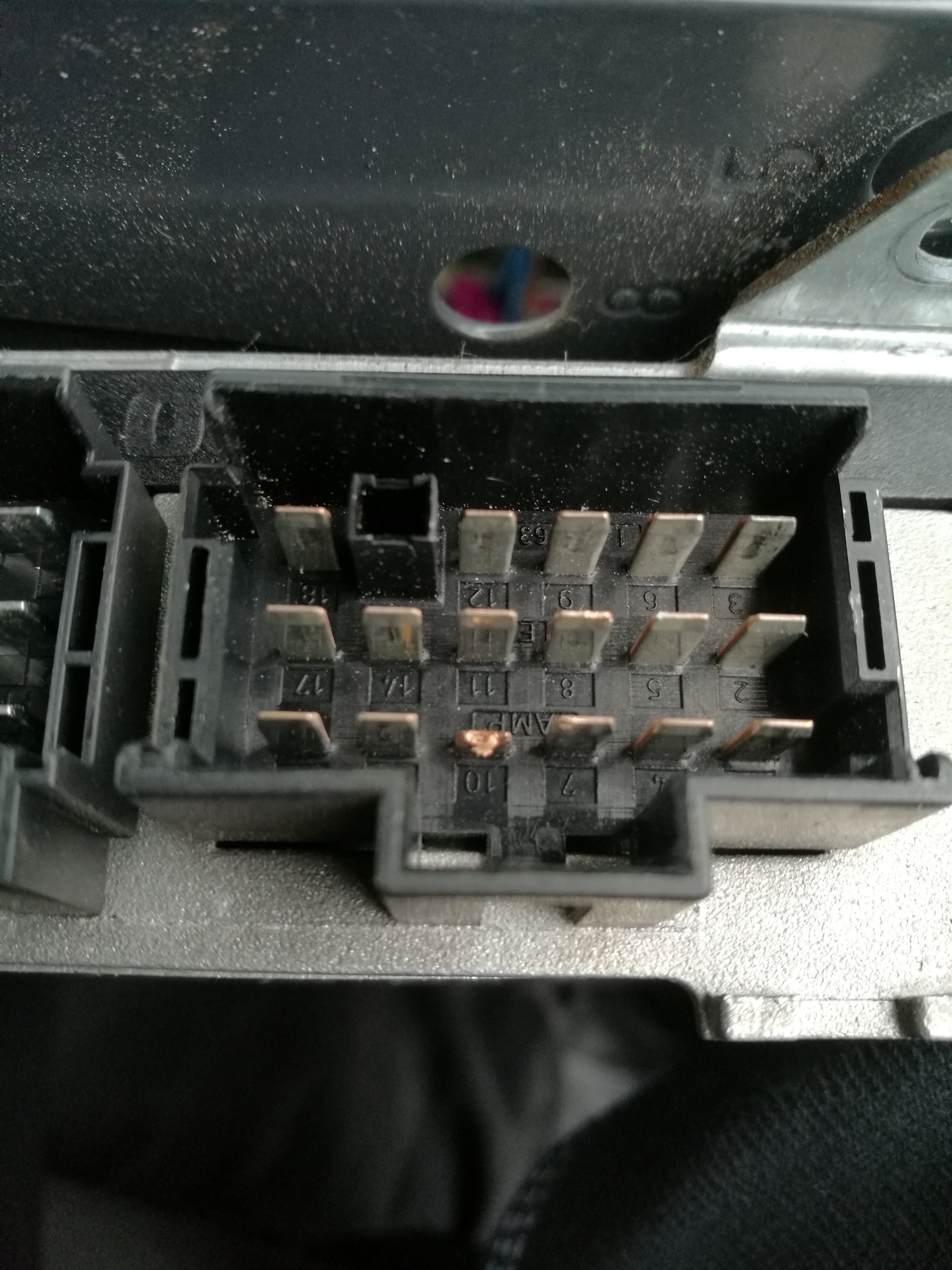

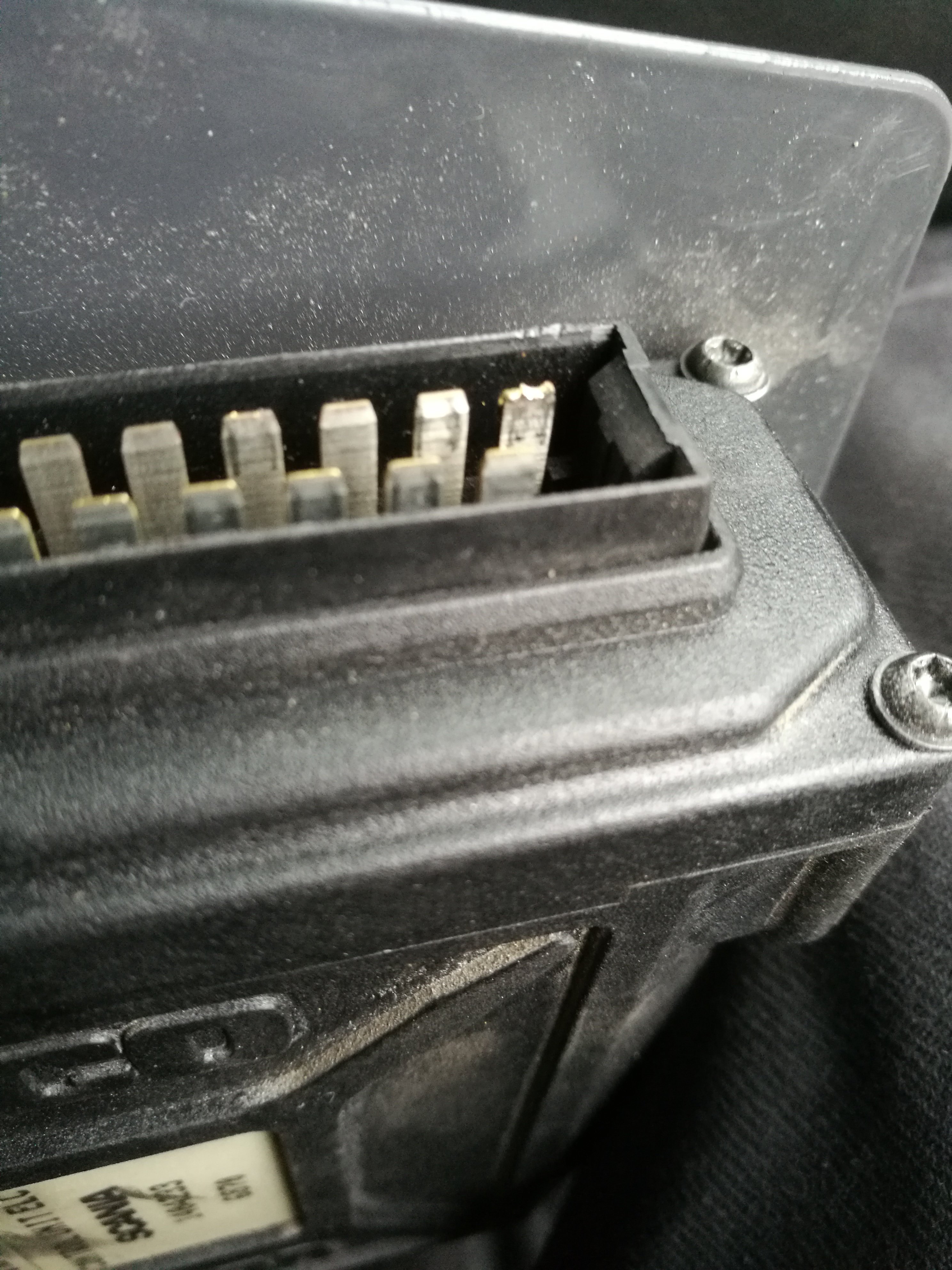

No abs boksin vika ei sitten ollukkaan johdossa vaan boksin yksi nasta hitsaantunut ja "oikosulku" tietenkin hävisi kun ei liittimen johto yltänyt tuohon nastaan.
Eli nyt on taas kaikki aloitus viestin viat päällä.
Kun tuota johtoa työntää nastaa kohden niin saa taas kontaktin ja samalla myös poltin syttyy joka sulakkeen tilalla . Kaikki liittimet irti kummastakin boksista virrat päällä niin 14,21 ja 23 poltin ei pala mutta numero 10:ssä poltin jää palamaan vaikka boksien johdot irti.
Elc boksi..yksi nastoista kärjestä hitsaantunut

Abs boksi
Abs boksi

Ton ikäisistä hajoo noi boksit aika herkästi.ELC boksi on yleensä korjattavissa.
