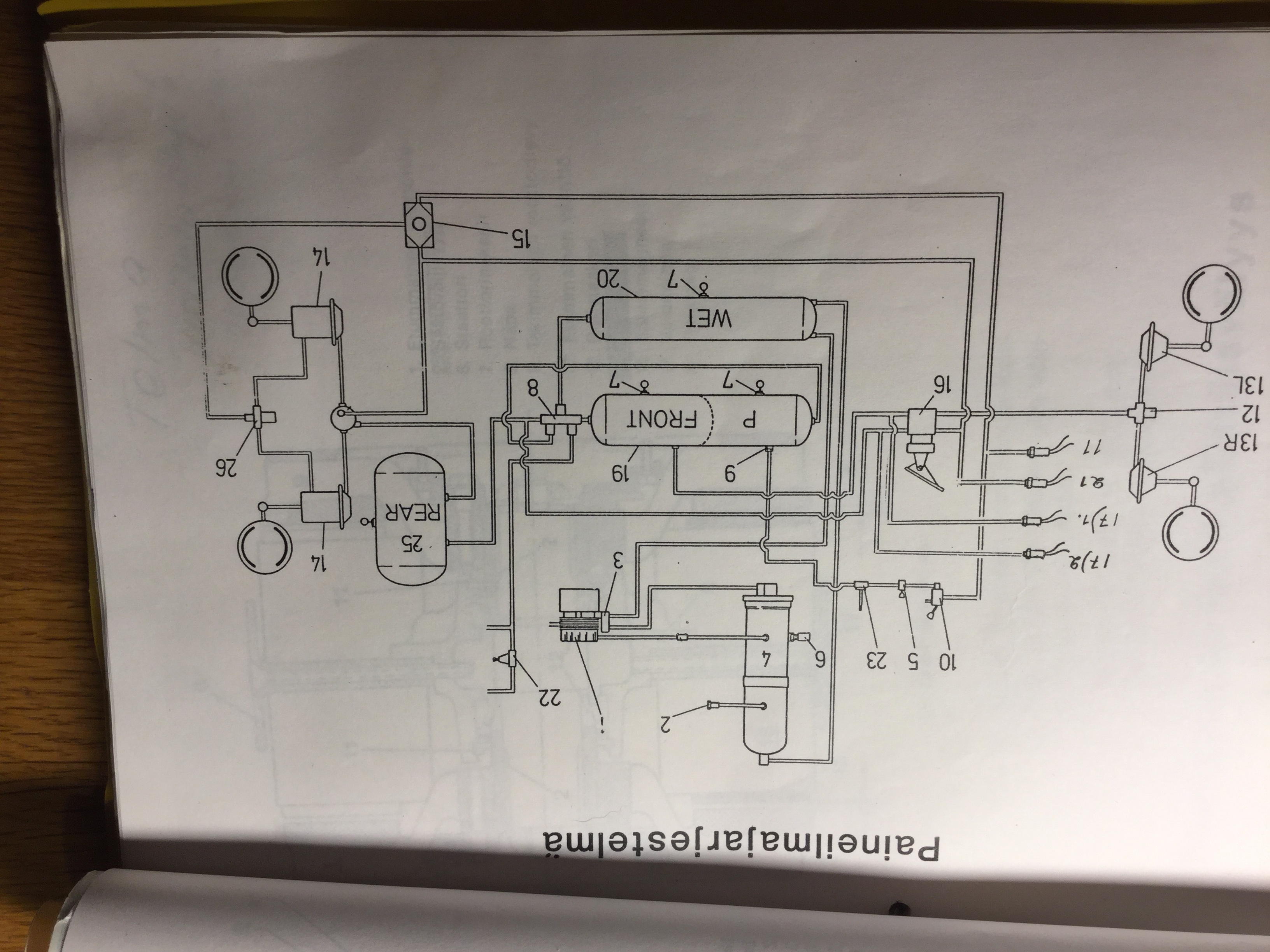

P.S. Rintapellin etupuolella on paineantureita. Yksi niistä pihisee hiljalleen johtoliitoksen luota? Jännite siihen tulee ja paineisena anturi on auki, ehkä paineettomana kiinni? ( tutkin myöhemmin ) Oikosuljin johdot mutta en löytänyt mitään mihin olisi vaikuttanut? Onkohan siellä paljonkin sellaisia huvikseen laittettuja tarkoituksettomia antureita.
