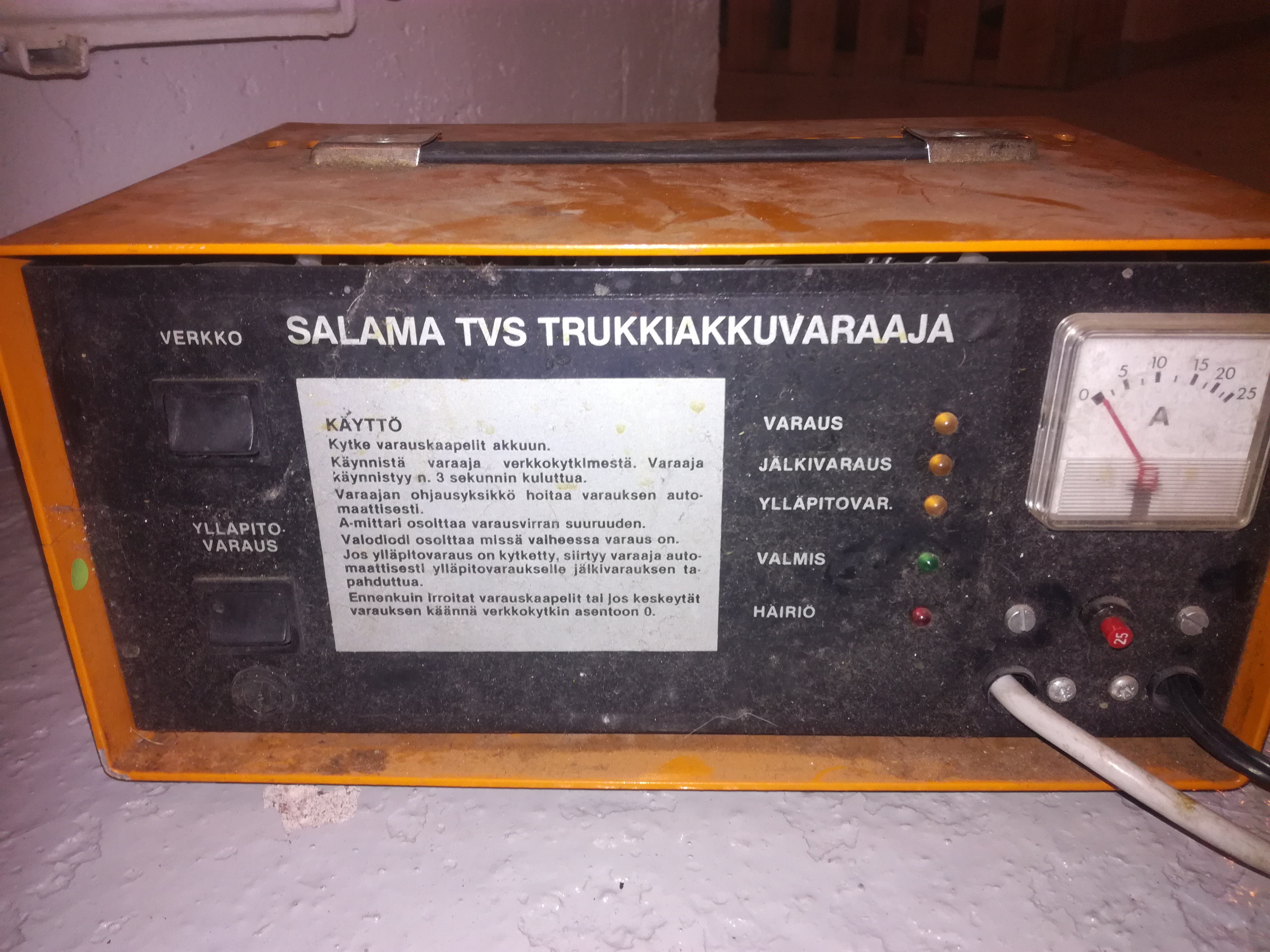

Voiko käyttää normi akkujen lataukseen
IN 220V, OUT 24V
IN 2,9A , OUT 15A
IN 220V, OUT 24V
IN 2,9A , OUT 15A

Jos lyijyakuille tehty ja jännite oikea , kannattaa vielä varmistaa latausjännite, tuohan parempi kuin
nuo nykytuotteet, ovat niin herkkiä ja kevyesti tehty.
Isopin trukkin laturi yleensä 48 volttisia.

Voi käyttää kun, seuraa ettei ylilataa. Tarkistaa nesteet akusta säännöllisesti.
Tehotonhan tuo vain on.

Uteliaisuuttani kysyn, missä laitteessa tuo on ollut?
Meillä on sellainen 25 vuottta vanha siirtopuomitrukki, joka lienee kuitenkin käytännössä niitä pienimpiä olemassaolevia sähkötrukkeja, ja siinäkin on jo 80A 24V laturi. Olen tosin huomannut että käyttämällä bentonin 12/24V "smart" laturia trukki (tai lähinnä sen akku) toimii paljon paremmin, eikä tuota isoa laturia tule käytettyä kuin siinä tilanteessa että täytyy nopeasti saada lisää mehua koneeseen muutamaksi minuutiksi.

Nämä ovat kuulemma lattianpesukoneiden latureita..ja mitä selvittelin niin kuulemma kaksi ihan normaalia lyijyakkua olleet niissä.
Re: 24V trukkivaraajat
Sittenhän tuon pitäisi olla bueno. Tosin voi olla että laturi ei oikein tajua tilannetta että siellä on akun latautumisen lisäksi käyttökuormaa, tuollaiset koneiden akuthan ovat tavallaan irti siitä koneesta ladattaessa.
Tuo ylläpitovaraus on käsittääkseni sellainen moodi jossa se työntää pienellä virralla mutta korkealla jännitteellä (en tajuu miten) akkuun virtaa pitkään ja hartaasti, se jotenkin tervehdyttää akkua.

Kiitos vastauksista. Itsellä käytössä bilteman inteligent 24v laturi joten nämä vois joutaa pois. Laitoin myyntiin tuonne myydään osioon h.35€ kpl

8 vuotta ollu 60a trukkivaraaja käytössä, tässä mallissa on myös ylläpitolataus toiminto.
ainut huono puoli on toi syöttöjännitteen vaihtelu, jos liian alhaalla niin ei edes ota laturia päälle, mutta muuten ollut kyllä tosi luotettava kaveri
