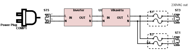

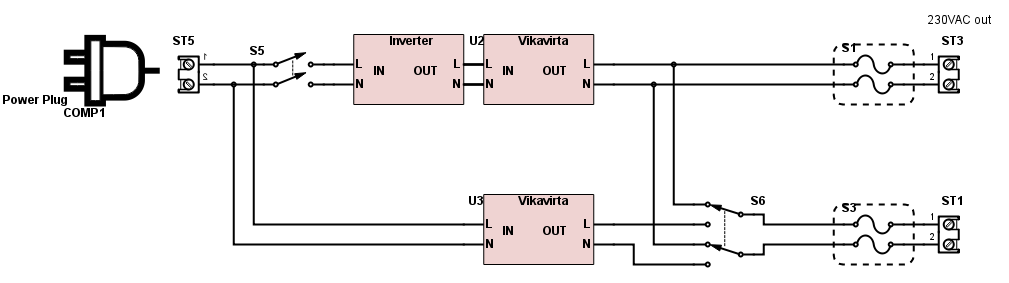

Piirtelinpä pari kytkentäkaaviota kun löysin netistä tuommoisen helpon online-softan, http://www.digikey.com/schemeit/ .. Onhan mulla PADS piirilevysoftat toisella koneella mutta ei jaksanut konttorille asti mennä. :)
Simppelimpi on se "perusmalli" mikä varmaan useimmille riittää, lataava invertteri minkä läpi kaikki sähkö kulkee, ja siitä voi sitten jakaa useammalle sulakkeelle jos haluaa jotenkin eritellä ettei ole koko mökki pimeänä. Tai sitten vain yksi tuommoinen "henkilösuojain" minkä Bussiton linkitti, ei tarvi sulakkeita erikseen.
Toisessa nyt haettu vähän tätä ideaa että saisi halutessaan osan sähköistä kytkettyä invertterin ohi. S5 ja S6 kuuluisi oikeastaan olla samaa linkitettyä kytkintä. Eli ideana on että jos tarvii esimerkiksi sähkökiukaalle imeä kaikki maasähkö, voi S5+S6-kytkimillä irroittaa invertterin maasähköstä ja ajaa ST3-liittimelle akkusähköä ja ST1-liittimelle suoraa maasähköä.
Jaa niin, en piirrellyt suojamaita ollenkaan, kun ne nyt vaan kytketään suoraan läpi, joka härvelistä samaan..

Ai niin, joku asiantuntija voisi kommentoida tuohon katkaisijan S6 valintaan.. Voiko normaalia vaihtokytkintä käyttää noin "väärinpäin" että tulee kaksi eri vaihetta sisään ja niistä valitaan yksi? Normaalistihan noita käytetään eri suuntaan, että yhdestä kytkeytyy kahteen eri vaihtoehtoon.
Esimerkiksi tämä kytkin:
http://www.finnparttia.fi/epages/finnpa ... s/PK216.06
Luulisi että kun on vielä 0-asento keskellä niin ei ainakaan ole 1 ja 2 samaan aikaan "linjalla"..

Voihan sitä kytkintä käyttää myös toisinpäin. Itseasiassa ei se mitenkään tavatonta ole että se on kytketty nimenomaan niinpäin että syöttö on tuolla toisella puolella.. Esimerkkinä vaikka yö/jatkuva lämmitys.. Hemmetti nehän itseasiassa ovat yleensä nimenomaan juuri niinpäin kytkettyna.
Mä oon miettinyt jotta rakentaisi systeemin niin että se toimisi tarvittaessa 3vaiheisella maasyötöllä tai 1 vaiheisella maasyötöllä invertterin boostaamana.
Systeemiin pitää laittaa kytkentä joka 3vaihesyöttöä käyttäessä kytkee osan invertterin takana olevasta kuormasta suoraan maasähköön ohi invertterin eri vaiheille.
Toisaalta, mä en ole nyt ihan varma onko tuollaiselle patentille mitään tarvetta. Jos mulla on siellä esim se 5kW invertteri, niin käsittääkseni ne yleensä osaa buustata tarvittaessa sähköä niin ettei tietty asetettu ottovirta ylity.
