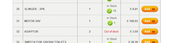

Teatterissa kyllä työskentelen ja pitkää päivää. Vessaa löytyy usealla nimellä. Matricola, Jabsco, Biltema. Venemarketeissa hinta nousee...Ei tuommoista moottoria kovin helposti rikki saa. Pura atomeiksi ja rasvattuna takaisin. Samaa osastoa kun Evenflow ja ShurFlo.
Brititkin osaa loihtia sille ihan kunnon hinnan. Kiinalaisista en tiedä - moottorista ei löydy mitään tyyppinumeroa. Vaikea etsiä vastaavaa.
