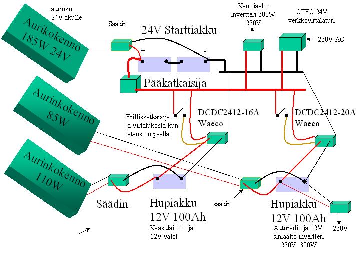

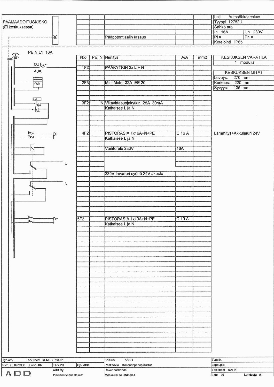

vähän samaan tyyliin omat sähköt:
24v normi sisävalot päävirran takana (lukuvalot, käytävän kattovalot, käytävän yövalot), mutta kaikki leditettyinä. 230v ledit invertterin (hupiakun) takaa (keittiö, makuuosasto lukuvalot), 24v ledit käytävällä hupiakuista (sellainen ilta hämärähyssyvalo, ei näe oikeen lukea tuossa valossa), 12v ledinauha käytävällä hupiakuista.
Re: Hupisähköistä
12V hupiakkuja 2 kpl, 24V starttiakku ja 230V~ maasähkö käytössä
