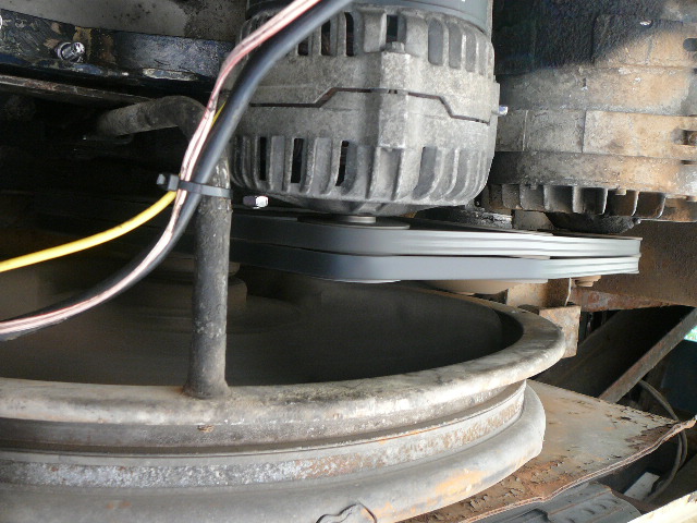

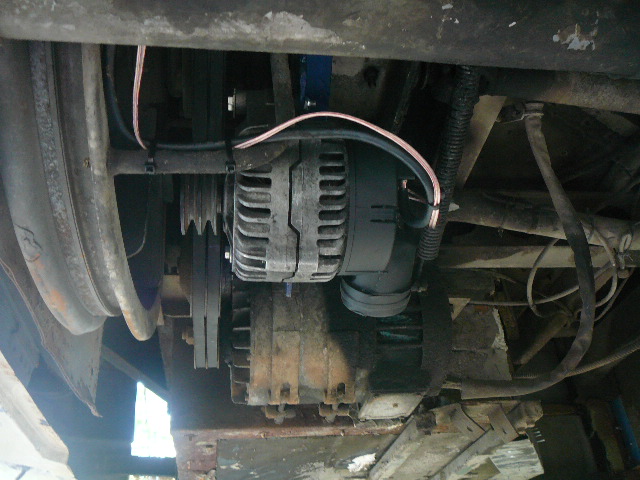

Re: 12 V:n laturi
Kiitos kuvista. Nyt vaan heräs uus kysymys... Miten tuon hihnan saa kartaani ohi? Aukeeko akseli jostakin kohtaa, vai pujotellanko hinta jostakin tuon ropelin ohi?

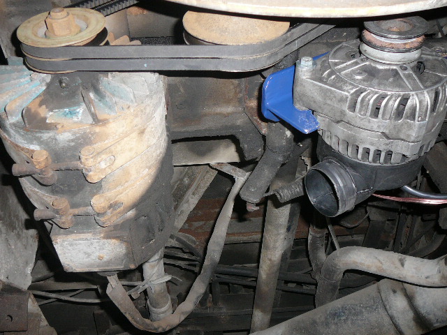

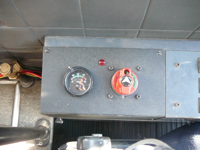

Re: 12 V:n laturi
Parin päivän jumppa selällään auton alla ja pajassa paukutteluu... 12V-laturi paikallaan
. Tai ei ihan, vielä vaatii pientä säätöä, kunhan saan uudet hihnat. Hieman laittaa vaan mietityttämään tuo linjaus. Minkäköhän mukaan tekis. Kaikki kolme (24V laturi, puhallin ja kiristin) ovat ihan eri linjoissa toisiinsa nähden. Kiristin tuntuu kyllä hieman antavan laakerista periksi. Voisi vaikka samalla vaihtaa siihen uuden laakerin, vai liekö vaihdettava koko kiristin
Kunhan saan oikean mittaiset hihnat, teen samalla sähkökytkennät valmiiksi. Asensin jo koelautaan mittarin, merkkivalon ja eroittelukytkimen. Kytkimellä tarkoitus hallita hupiakkujen latauksia. Akut on jaettu kahteen "luokaan" hupilaiteet ja invertteri. Jossakin vaiheessa tarkoitus hommata vielä toinen invertteri ja laittaa tuo nykyinen ainoastaan huolehtimaan veden pumppauksesta. Teholtaan pieni, mutta laturiltaan iso. Tuo malli osaa ladata kahta akkua samaan aikaan. Antaa toiselle 35A ja toiselle 4A. Toistaiseksi ollut ihanhyvä ratkaisu. Tosin eihän tuo kunnon retkeilyyn riitä. Vielä kun sais pari aurinkopanelia tukemaan lautauksia, niin alkaisi pärjätä puskissa

Re: 12 V:n laturi
Moro..
En kyllä asiasta oikeesti mittää tiiä... mut meneekö sulla sama hihnapari ton uudenkin laturin kautta...? Ja koukkaako hihnat ton kiristimen kautta... (ei oikein auennu tosta kuvasta hölmölle...
) No anyway... jos se on sama hihnapari mikä siel kiemurtelee... ni mitenkä suureks sulla jää se "hihnakosketus" niihin hihnapyöriin... meinaan vaan et saattaa alkaa herkästi vinkumaan jos se kovinpaljon vähenee (varsinkin siinä rulla parilla mistä noi ottaa "käyttövoimansa" ) kahessa laturissa on jo jonnin verran vastusta sillo ku ne joutuu tekee töitä ja näin ollen saattaa "ote hieman lipsua" jos se ei oo riittävästi kosketuksissa siinä hihnapyörällä... voihan sen toiki kiriä niin tiukalle et se soi... mutta se kai ei ole kuitenkaan parasratkaisu pitkässä juoksussa?

Re: 12 V:n laturi
Aina on hyvä miettii vaihtoehtoja ja ongelmia. Tuota samaa tuumailin kyllä itsekkin jonkin aikaa. Mietinnän tuloksena tuuppasin laturin sitten tuohon. Yritin asettaa mahd. lähelle kiristintä, jotta tuo kosketuskulma kestäisi suurena tuolla tuulettimen hinalla. Mielestäni kiristin kyllä pelaa vaikka kosketus olis pienialainen Kunhan saan hihnat, sitten pääsen kuuntellee kuinka vinkuu...

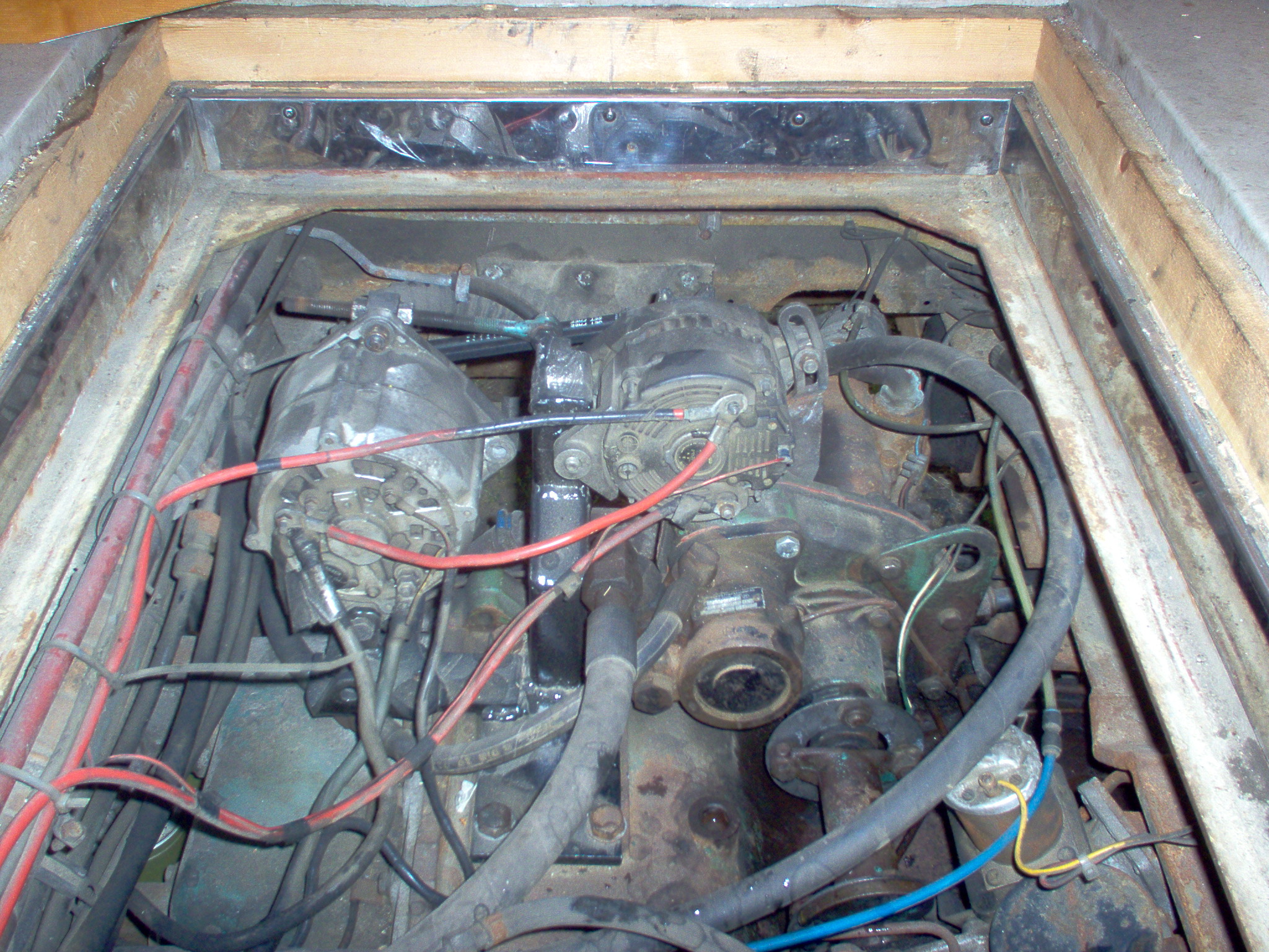

Re: 12 V:n laturi
Eilen kun köllöttelin taas bussin alla joutessani niin innostuin ottamaan laturin hihnat irti malliksi hihnakauppaan. Näyttäs mun bussissa siltä, että toiselle samanlaiselle laturille kuin alkuperäinenkin olisi ihan valmis paikka siinä palkissa vastakkaisella puolella. Tietenkin semmoisen ehyen löytäminen halvalla voi olla kiven alla.

Re: 12 V:n laturi
Viimeinkin kaikki paikoillaan. Laturi meni uusiksi, ei suostunut eka tuottamaan virtaa. Harmiksi ei romikselta löytynyt samanlaista, joten joutu hieman muokkaa telinettä. Virtaa tuottaa 140 A- kyllä tuo saa nyt ens hätään riittää.
Nollabudjetilla tehdessä jouduin tyytymään Bilteman erottelukytkimeen, mieli ois tehnyt asentaa erottelurele, vaan jää vain haaveeksi toistaiseksi
. Pääasiana saada virtaa ajon aikana
