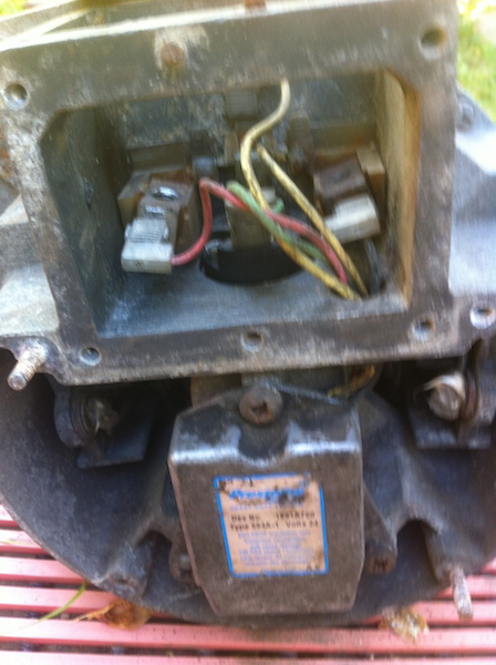

Eka "uus" laturi, joka on joskus tulossa hupiakuille moottorin päälle. Vähän on vähissä johot...

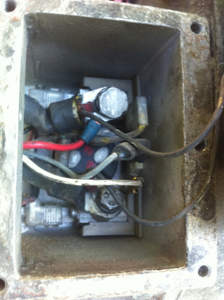

Tokana vanha laturi, jossa tämmönen hässäkkä...

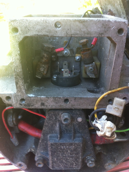

Ja kolmanneks "uus" laturi, jossa liikaa piuhoja.
Autosta tulee laturiin paksu punane, paksumpi musta ja ohuehko punaoranssimikälie. +, - ja magnetointivirta siis.
Uuteen laturiin tulee samat, mut lisäks tulee kaks "ylimääräistä" pikkujohtoa, valkonen ja harmaa, joita ei oo näissä kahessa muussa laturissa. Mitä niille tehdään, vai onks mulla jotenki väärä laturi?
Ja Bee, onks noi piuhat oikein / väärin?
Kiitos!
Neppi
Re: B10M laturinhihnojen vaihto
Lähetetty: 17 Syys 2014 13:47
Kirjoittaja KajNyy1
neppi kirjoitti:Ja kolmanneks "uus" laturi, jossa liikaa piuhoja.
Kiitos!
Neppi
-Valkoinen ohut (laturissa=31) menee shuntille jos laturi on 80A jos enemmän niin piirustuksen mukaan maahan kuvan pisteessä 37. ja edelleen säätimen M1 nastaan
-GR johto laturissa (A) säätimen nastaan (A)
-SB johto laturissa (F) säätimen nastaan (F)
-R johto laturissa paksun punaisen johdon kanssa samassa ruuvissa säätimen nastaan (MED)

Korjaan vakoinen ei mene edelleen säätimelle jos laturi on 120A

Otetaaks ne valk ja harm kokonaan pois?
Ja juu, ei oo sähkökaapissa shuntteja tai säätimiä, vaan ne on tässä laturin perässä kii.

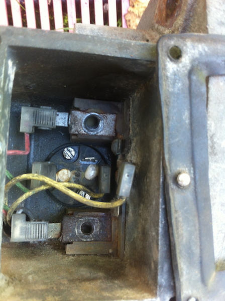

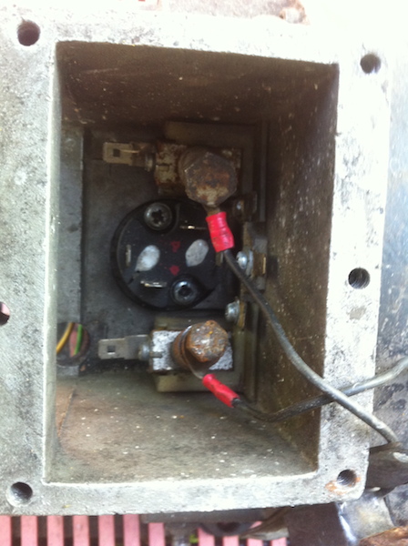

Jatkuu. Nostin laturin valeeks paikoilleen ja siinä samassa huomasin, et herätevirtajohdon päässä onki Abikonaaras, eikä silmukkaa, niinku tossa "uudessa" laturissa oli. Mihis se tökätään?
Nyt on säätimeltä tulevat johdot samassa järjestyksessä ku ne tossa uudessa alunperinki oli. Käytin irti, ku vilkasin hiilet samalla. Kuin ihmeen kaupalla tämä em. "vanha" järjestys on sama kuin Kajnyyn kuvassa / ohjeistuksessa. Nyt tarvisin tiedon siitä, et jätetääks valkoinen ja harmaa vain pois vai esim sillataanko / hypytetäänkö ne johonki, ja mihin heräteabiko tökätään.
Jostain näistä latureista on jääny yli punanen hyppyjohto. Mistähän välistä se vois olla pois?

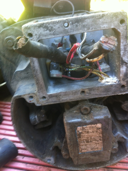

Tota vanhan laturin kuvaa kun katsoo niin aika huonot on tainnut olla paksujen piuhojen kontaktipinnat, oisko sieltä voinut kiusata..?

Ei ne alunperin noin huonot ollu. Se oli vain pitkään kannet auki ja piuhat irti. Mut joo, ei niistä kyllä omaa kuvaansa nähny, et varmasti osansa silläki.
