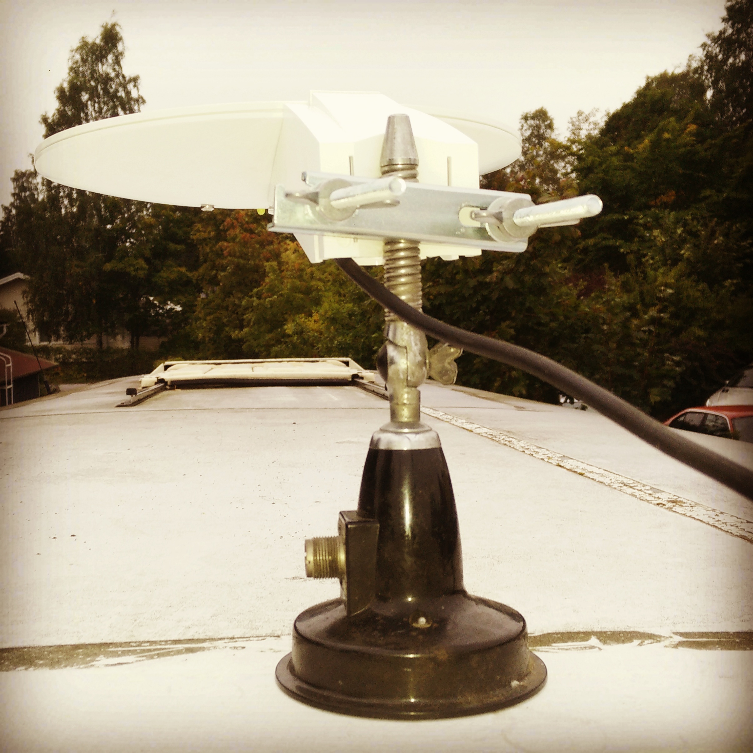

Mulla oli tuolla miljoona laatikossa la-antenni magneetti jalalla. Modasin siitä TV antennin jalan. Toi nostetaan katolle tarvittaessa. Ja hyvin tarttuu magneetti. Terkkuja Berkhof miehille ;)
