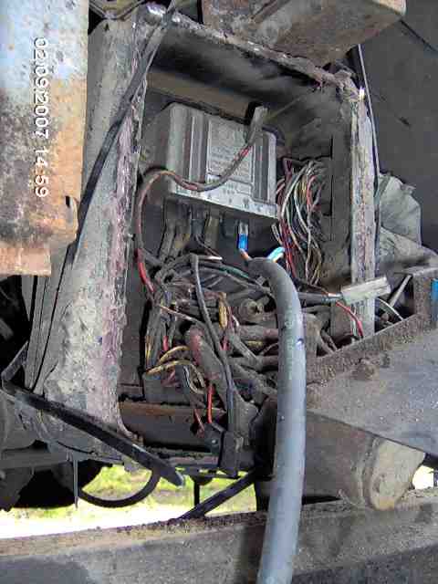

Kuva otettu syyskuussa 2007 johto säätimen ja laturin välillä oli poikki, silloin + johto poikki ja laturi pukkasi niin paljon kuin jaksoi työntää

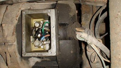

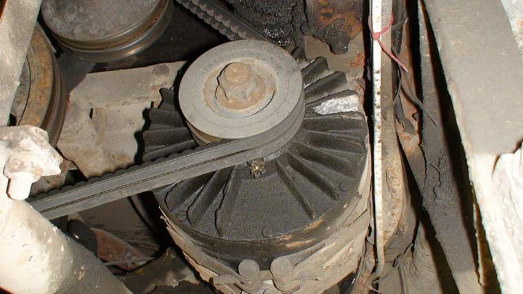

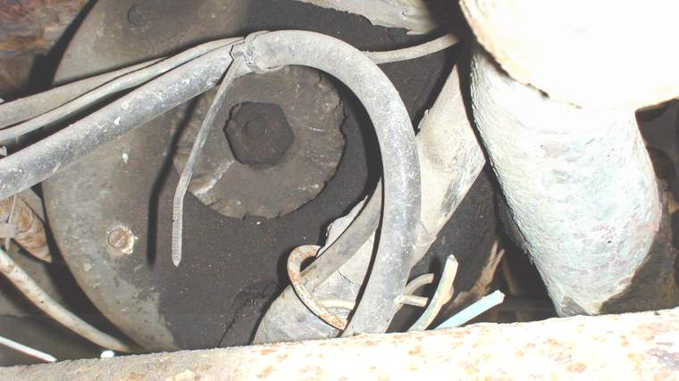

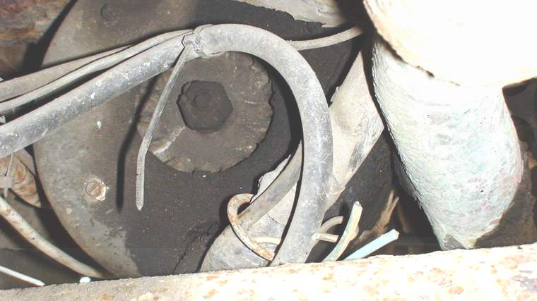

tänään pääsin auton alle ja avasin ainoan luukun jonka löysin generaattorista. Tämä on johtoluukku heiluttelin johtoja hiemen mutta huomenna mittaan kuskin pään yläpuolella olevasta Volvon relepaneelista 349 rele ladningslampa - generaattorin A-nasta - säädin 328 A-nasta välin
Hiiliä en siis löytänyt
PS! minkä tehoinen tämä laturi mahtaa olla :?:
:!: kuvat: laturi takaa, alta ja edestä

Kyllä Kaj pitäs mennä pintaa syvemmälle tässäkin tapauksessa.
Keskimmäisessä kuvassa on musta pyöreä(muovi) kahdella ruuvilla jossa hiilet kiinni.Päävirta nollille niin ei tule jännite kaapeleihin omassa ainakaan, mutta voi mitata ennen irrotusta.

Keskellä kytkentärasiaa olevan mustan muovin alta löytynee hiilet :roll:

Re: Laturi ei lataa Volvo B10M vm 1980
Tutun näköinen laturi. Olisko tuo 80A
konenikkari

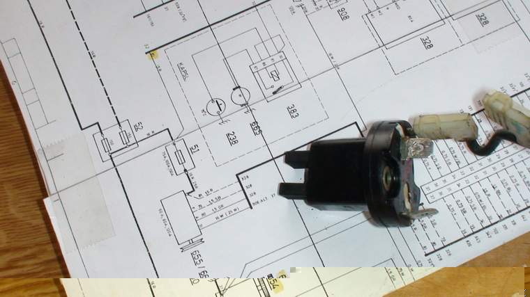

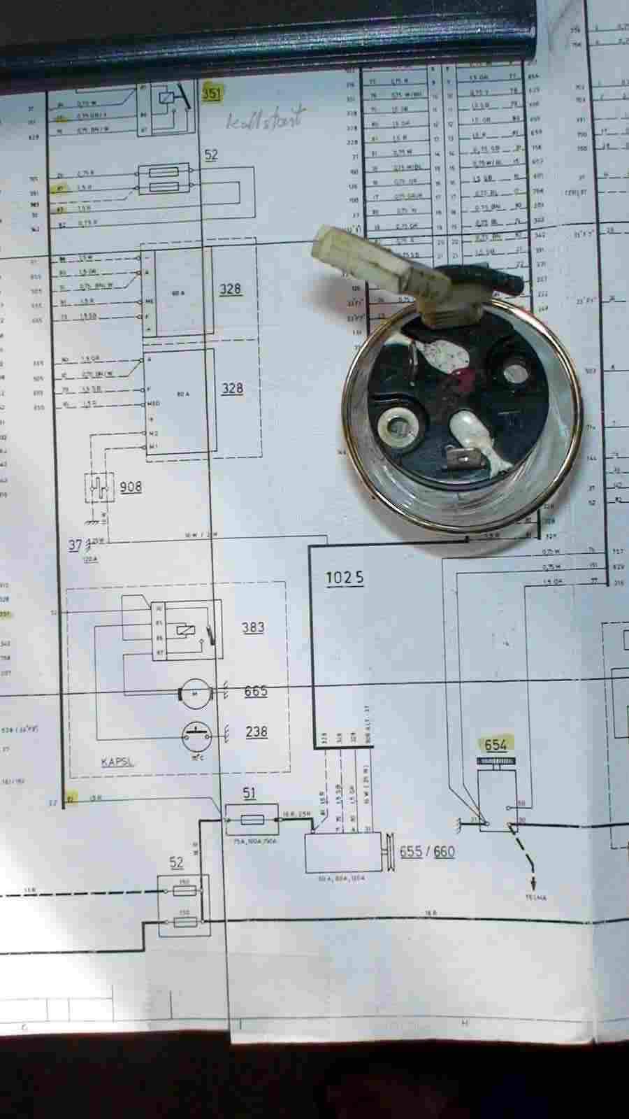

Edit: tuossa kuvan piirustuksessa on tuo sulake no 51 onko se tuon päävirtakontaktorin päällä?
Hiililuukun nastat, kuvassa alin nasta on F keskimmäinen A kuvassa näkyvä musta johto menee minusta +napaan Tänään on niin kuuma päivä että menen auton alle vilvoittelemaan.
Mittaan kunkin nastan jännitteen virrat päällä. Mittaan yös onko hiilen kärjestä kytkentänastan välillä yhteyttä - ei muuta kuin hommiin.
Koetinkynälampulla pitää kai syöttää maata A nastalle.
Viimeksi muokannut KajNyy1, 28 Maalis 2010 11:59. Yhteensä muokattu 1 kertaa.

Meneekö toinen hiilistä suoraan maihin eli laturin runkoon hiilenpitimen ruuvin kautta
ja voisitko luetella säätimeltä löytyvät kirjain/numero tunnukset
Ja ota lähikuva tuosta piirustuksesta jotta näkyy laturin johtimien tunnukset
ja kuvaa hiilenpidin päältä kiitos :D
Nyt on kuva hiilipitimestä ylhäältäpäin kuvattuna. Hiilipitimen ylreunan johdossa irtopäässä merkinta "+" ja tämä on kytketty nastaan "A" alanasta on "F"
Tuossa kuvassa laturi on 655 ja säädin kuvan alempi 328 eli kytkentä on CAV 80A laturi.
Mittaushuomio koskien hillipitimessä kiinni oleva johtoa "+". Mittasin sen erillis nastan ja paksun +-johdon välin antoi 8 Mohm eli tämä yhteys on poikki. Mittasin myöskin "-" nastan vieressä olevaan erilliseen liittimeen samalaiselle nastalle 100 kohm

Voisko tuon korjata niin että yhdistän tuon "A" nastan tuohon paksuun "+" johtoon tällöin tämä olisi aina virrallinen kun päävirta on päällä.

Tuleeko + jännite hiilipitimen ja säätimen A liitäntään
Tuleeko - jännite hiilipitimen ja säätimen F liitäntään
Onko sulla säädin missä on virtasäädin eli säätimessä merkinnät M1 ja M2.
Kait tarkistit, että + ja - jännite tulee niihin paksuihin laturin johtoihin.
Mittalaitteena tietenkin on tuo Konenikkarin mainitsema merkkilamppu, yleismittarin voit tässä vaiheessa piilottaa.

Merkkilampulla mittasin paksut + a - johdot OK!
A liitäntä tulee"-"
F liitäntä tulee "-"
Minulla on merkinnät M1 ja M2
Hiililuukussa on kolmas n. 5cm pitkä musta johto (irtopäässä + merkintä) näkyy siinä hiililuukun kuvassa joka menee paksun "+" johdon vieressä olevaan nastaan ----> siitä nastasta mittasin että ei ole yhteyttä + johtimeen. Vastusmittari näytti 8 Mohm joka yhtä kuin poikki.
Edit: tämä hiililuukun kolmas johto on yhdistetty A nastaan

Säätimen A liitäntään ja hiilipitimen A liitäntään pitäisi tulla + jännite.
Tarkista että säätimen M1 ja M2 liitännässä on - jännite.
Onko sulla erillistä noin 30V virtalähdettä, sillä olis helppo testata säätimen toiminta
Muokkaus: Nyt taisin puhua paskaa. Siis liitäntään A tulee + jännite laturilta, kun laturi lähtee lataamaan. Eli mittaus tehdään käynnissä ollessa. Poistin tuon aikaisemman kirjoittamani.
