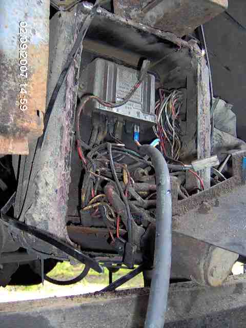

Kaavion etu on että näkee kuinka se voisi olla, 8) mutta totta on että vuosikymmenissä autoon tehty monta muutosta. Itselläni havaitsiin invertterin huutelusta että jotain mätää 24V puolella on kunnes mittasin jännitteen huutelun aikana oli 31V. Tämä tapahtui kotimatkalla Espanjassa no ei muuta kuin ajovalot, kaikki sisävalot puhaltimet päälle niin laski alle 28V.
Kotona vedin maata pitkin johdon laturin ja jännitesäätimen väliin jotta saisin tiedon että toimiiko nyt. :wink: toimi. Ei muuta kun vetää kunnolla uusi johto kiinteästi tälle välille. Kuvassa johto vedetty irtonasena laturi - säädin väliin :mrgreen:
