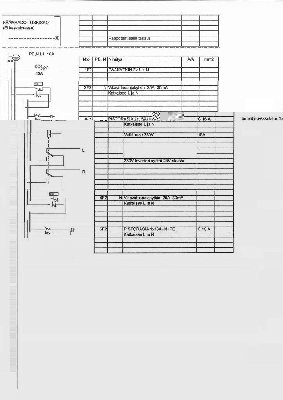

Tässä esimerkkipiirustukset sähkökeskukselle
http://gallery.kylahullutkulkurit.fi/di ... =69&pos=19
sekä kuva miten se on sijoitettu Ajokin keulamaskin taakse
http://picasaweb.google.fi/KajNyy1/Satu ... 0184900210

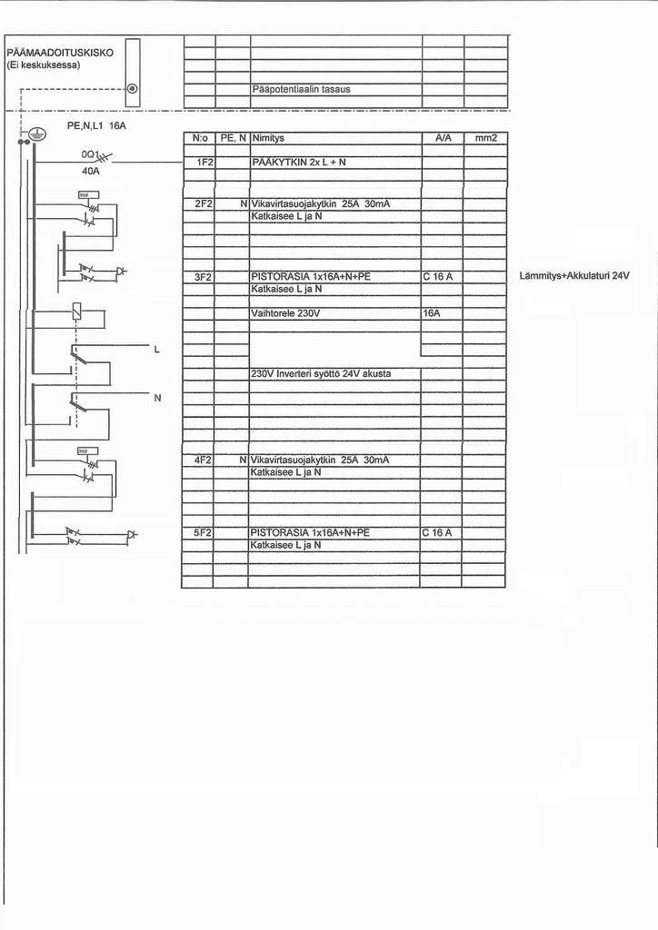

KajNyy1: Liittyykö invertterisähkö auton sähkölinjaan vikavirtasuojakytkimen jälkipuolelta? Eikös ole turvallisempi jos se liittyy vikavirtakytkimen etupuolelta, jolloin kaikki sähkönsyöttö kulkeen sen kautta? Vai luinko väärin tuota kuvaa..
- Viestit: 4289
Re: Maasähkö bussiin
Kyllä siltä vaikuttaa. Onkohan invertterissä sitten vikavirtasuoja itsessään?PekuMAN66 kirjoitti:KajNyy1: Liittyykö invertterisähkö auton sähkölinjaan vikavirtasuojakytkimen jälkipuolelta? Eikös ole turvallisempi jos se liittyy vikavirtakytkimen etupuolelta, jolloin kaikki sähkönsyöttö kulkeen sen kautta? Vai luinko väärin tuota kuvaa..
Oikein tulkittu. Vikavirtasuoja on käytössä vain maasähkölle. Silloin kun invertteri syöttää, syötää se vain yhtä sulakeryhmää jolle olisi vaadittu erillinen vikavirtasuoja. Alussa minullaei ollut invertteri lainkaan maadoitettu auton runkoon mutta pistorasioiden suojamaa oli. Tämä on vähän niinkuin toimimista "erotusmuuntajan" kanssa
Itse muutin kytkennän niin että kaikki virta menee vikavirran kautta, myös invertterin syöttö. Kun ei ole kuvaa niin kytkentäjärjestys on seuraava;
1. vaihtokytkin (maasähkö/invertteri)
2. pääkytkin
3. vikavirta
Näistä pääkytkinkin on turha koska vikavirralla voi katkaista syötön. Myös sulakkeet on jätetty pois koska vikavirta ajaa saman asian (ainakin sähköasentajan näin väitti, kun ei ole kuin yksi ryhmä). Minimeter taas oli niin kallis että siinä iski nuukuus
Latausvirta akkulatureille otetaan ennen keskusta pistorasiasta joka on keskuksen ja ulkopistokkeen välissä. Tällöin lataaminen tapahtuu aina kun roikka on seinässä jos ei erikseen käännä laturia pois päältä.

Mulla on sellainen joka katkaisee sekä nollan että vaiheen ja siinä samassa on 16a automaattisulake. Voin katsoa tyypin jossain vaiheessa ja kirjoittaa sen tänne. Sähköliikkeessä osaavat kyllä sellaisen myydä kun vain kertoo mitä haluaa.
Itsekkin menin kajnyy1:sen kytkentäkaavion kanssa Hammarin sähköön ja pojat kuvaa vähän aikaa pyöritteli ja kertoivat että tällaiset vermeet sinä tarvitset

Tässä minun "suunnitelma", käytetty Kajn piirrustusta pohjana.
