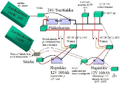

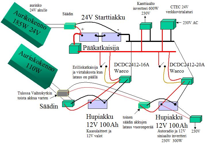

Voisi olla suunnilleen tämmöinen ulkoisesti:
Re: Muuntaja hukassa...
Minulla on pari tällaista ja niiden kummankin takana hupiakku 12V 100Ah.
http://www.waeco.fi/(S(hljepv455sebdg552huqm455))/engine.wbf
tässä kytkentäkaavio
