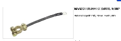

Millä olette kytkeneet plus kaapelit yhteen rinnankytkennässä, nehän pitää olla aika paksua kaapelia ja kunnon raudalla kiinni. Onko olemassa jotain siihen tarkoitettua liitintä? Kaksi kaapelia ei taida mahtua kunnolla samaan akunkenkään...?

Kaapelin ei välttämättä tarvitse olla paksua. Riippuu kuinka paljon sieltä haluaa sähköä hätistää ulos. Hupipuolella joku 4mm2 kaapeli on mielestäni vallan hyvä. Sulakkeilla suojattuna tietenkin. Akut voi kytkeä toisiinsa paksummalla, myytävänä on kenkiä joihin saa ruuvaamalla kiinni 16mm2 kaapeleita. Tossa Bilteman versio
