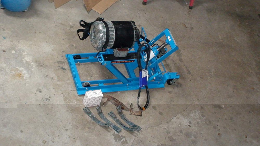

Viime perjantaina hain laturin Hämeen Autosähköstä, työseloste:
:arrow: laturin sisällä + ja - terminaaleista johdot osin irti.
:arrow: laakerit melko sippit vaihdettu uudet. voideltu alustarasvalla, ei sopiva rulla ja kuulalaakerille.
:arrow: stefat uusittu, kuori maalattu
:arrow: laturin huolto ja korjaus 301€
:arrow: säädin testattu toimii epävarmasti :arrow: uusi ostettu 51€, vanha varaosaksi
Muut toimenpiteet
:arrow: uudet kiilahihnat 30,96€ Volvolta :arrow: vahat varaosaksi
:arrow: uudet kiristysvanteet 79,19€ Volvolta

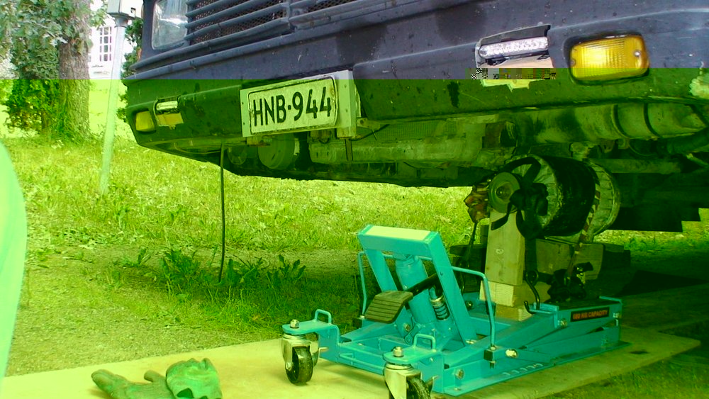

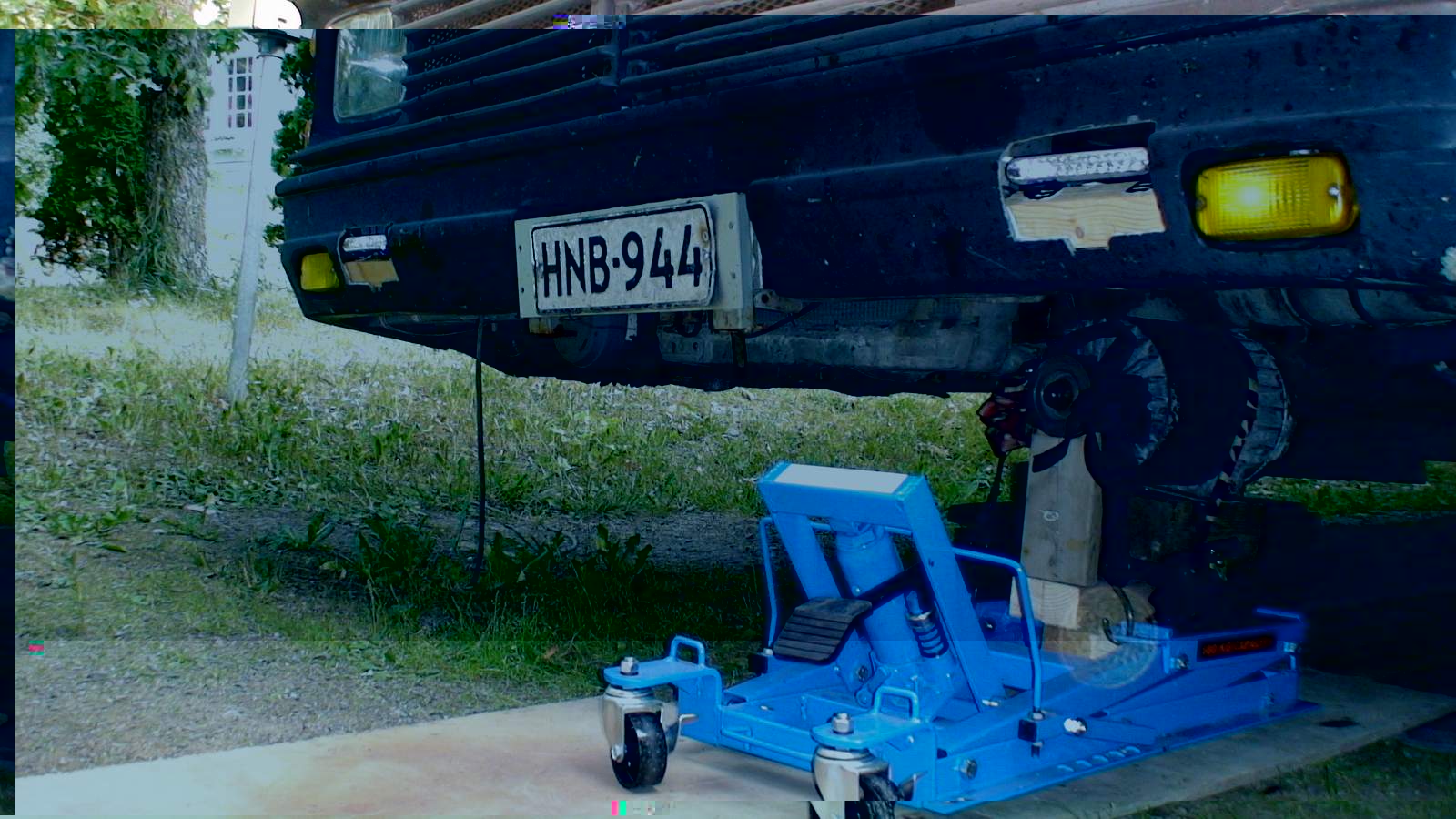

:arrow: nostotaso (moottoripyörälle) 129€ Biltema :wink: en minä jaksais muutoin sitä nostaa ja passata paikoilleen
:mrgreen: :lol: :wink: nyt vaan oottelen huomisiin että bussin paineet laskee niin että bussi ei kesken asennuksen ala laskea kun nostan laturia paikoilleen.

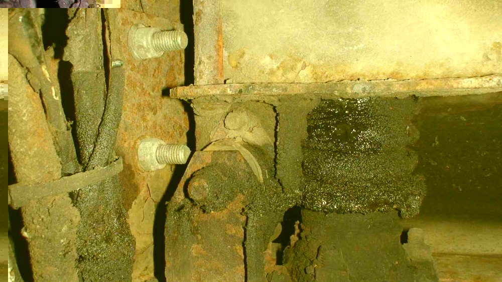

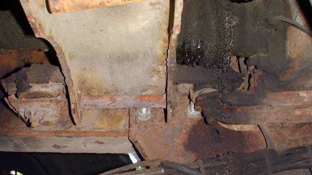

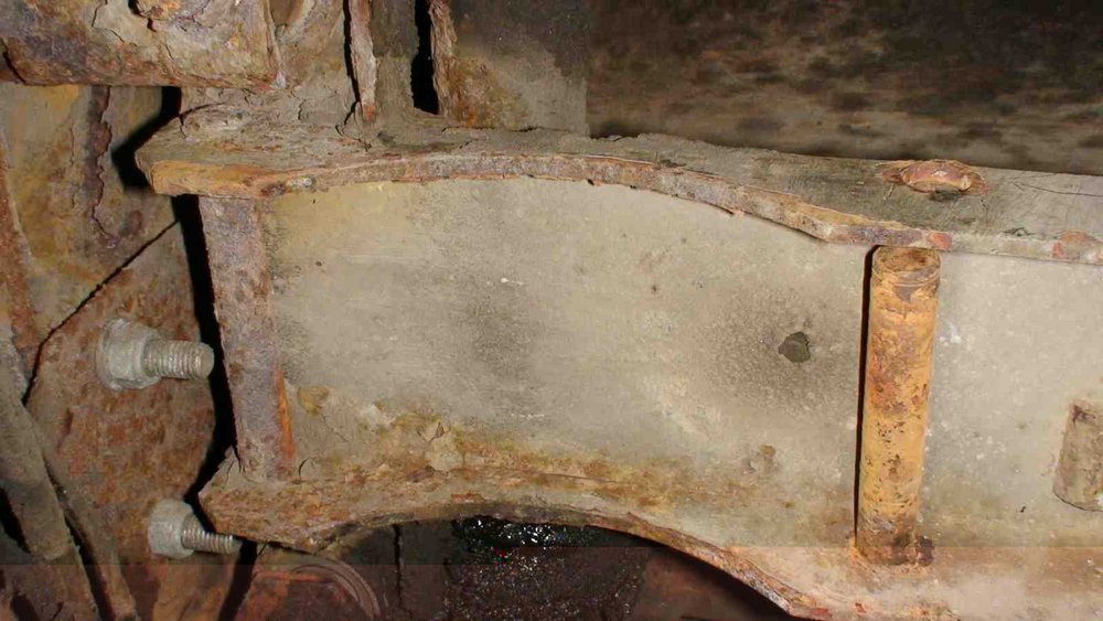

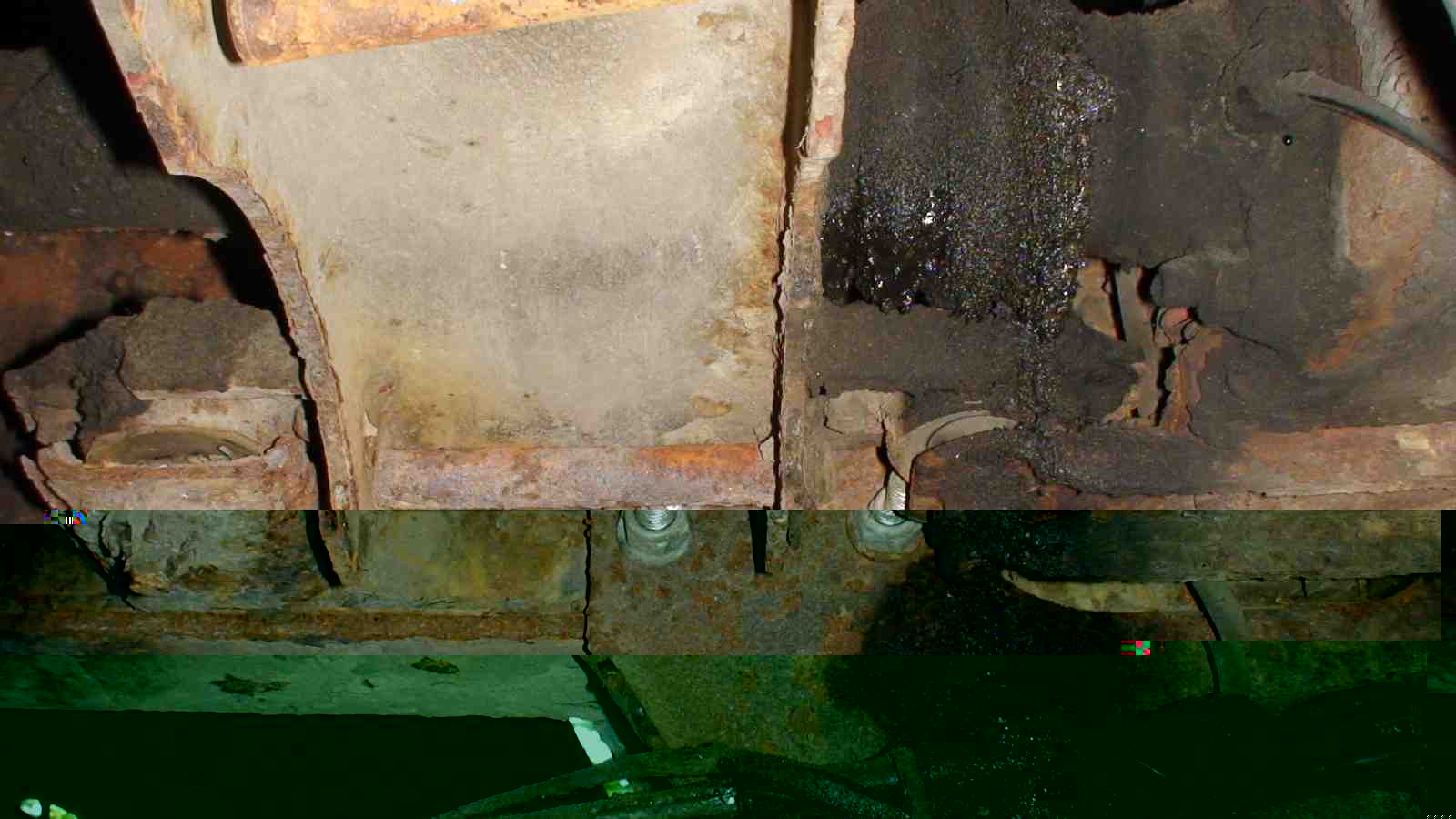

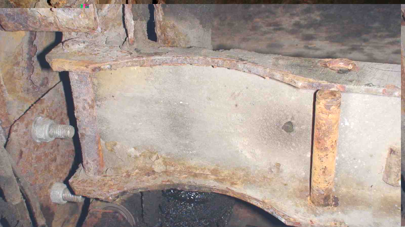

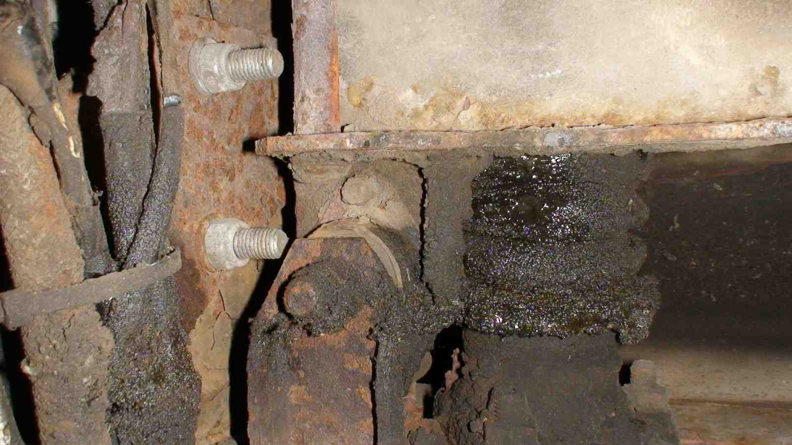

Uusi mutka matkassa. Toinen hekselikannattimen tappi ei irtoakkaan helposti.
:arrow: ylimmässä kuvassa näkyy kuinka tappi on kahden kumipuslan kannattimen välissä ja telineen yläpuolella on heti vaihteen siirtotanko.
:arrow: toisessa kuvaas näkyy että tanko voisi mennä noin kaksi senttiä puslan kannatinta päin.
:arrow: jos tappi kääntyy lisäksi vähän reijässään voisi henkselit saada pujoitettua tapin päälle.

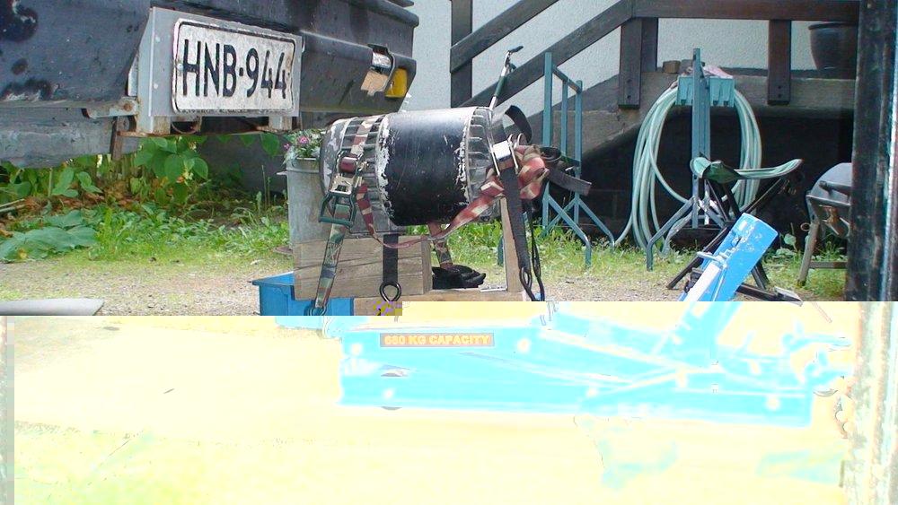

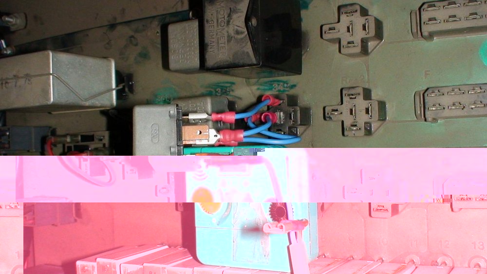

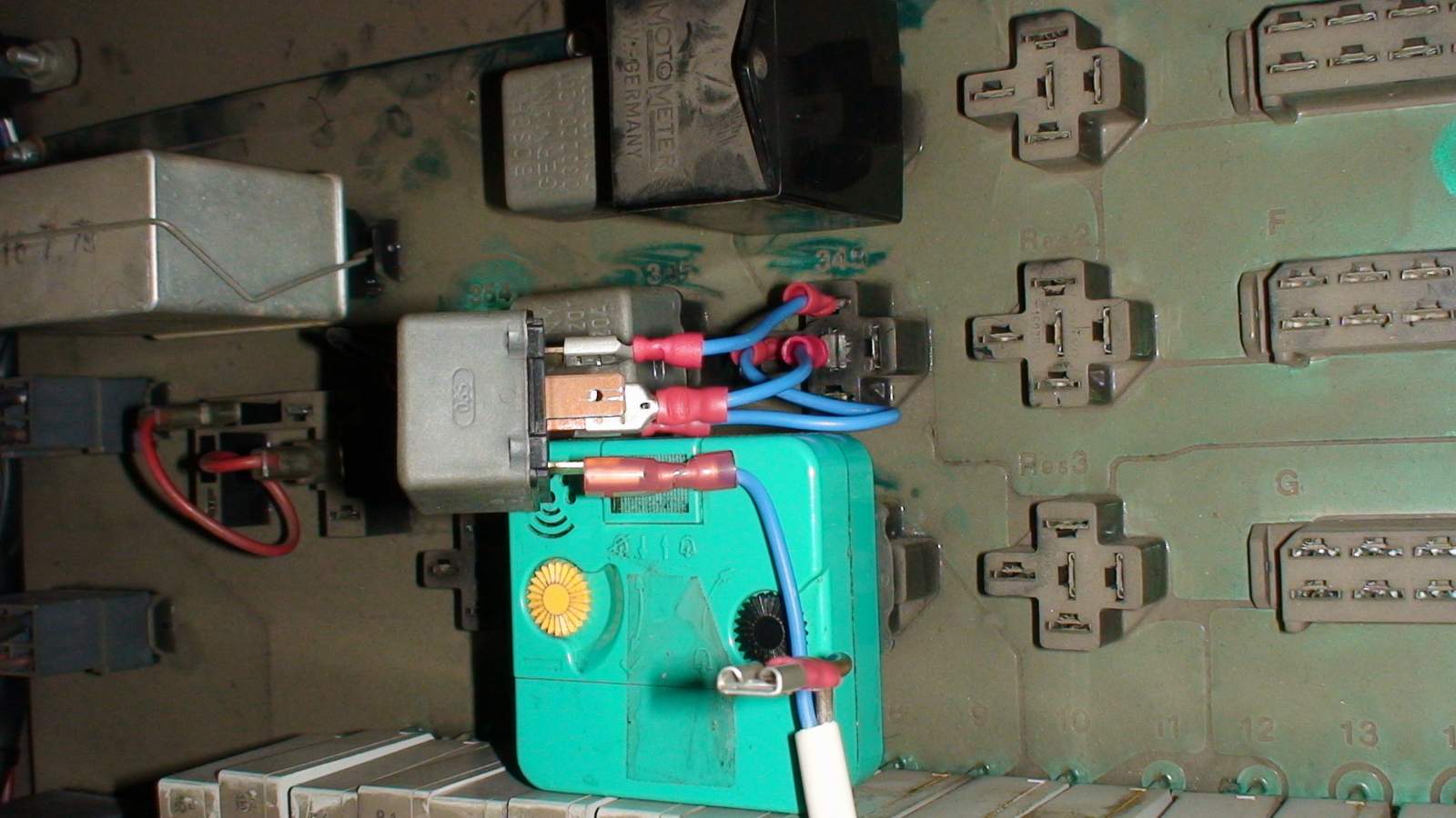

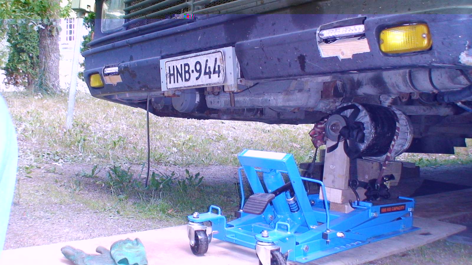

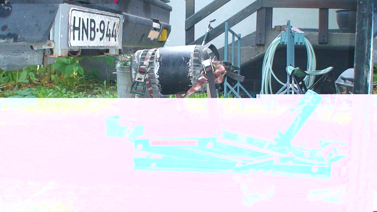

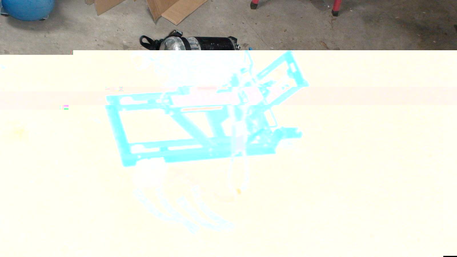

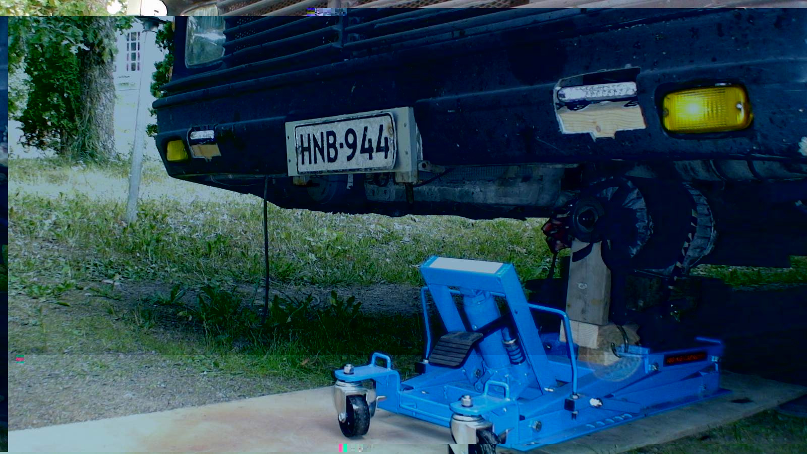

Larurin nostin tälläkertaa itse yksin paikoilleen. omalla nostin viritelmällä - ei mahtunut alaasennossa ilmaputken ohi koska teline tarvittiin että saan nostetuksi riittävän korkealle paikalleen. Auto käyntiin ja paineet ja auto ylös. Laturi on nytten mekaanisesti paikoillaan mutta sähköt ei ole kytketyt viellä. uusissa kuvissa näkyy myöskin RL Running Light asennus sumuvalojen paikalle. Puupalikka saa mustan maalin pintaansa
Imuilmaputki vähän hanittaa
Auto on noussut ajoasentoon
Re: Laturi ei lataa Volvo B10M vm 1980, Lataa OK! 24.7.2010

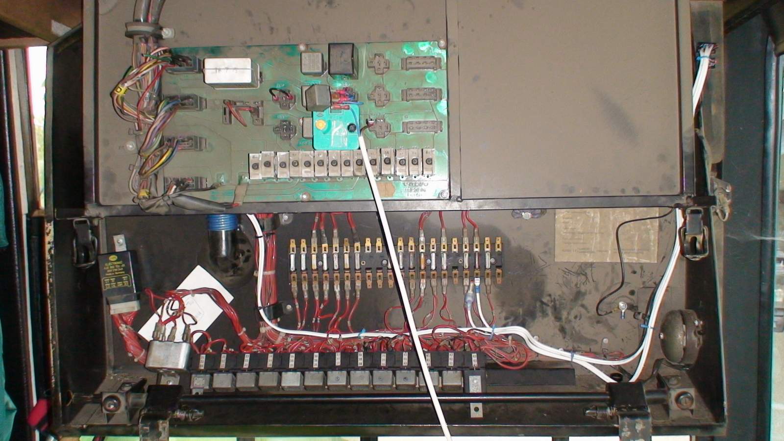

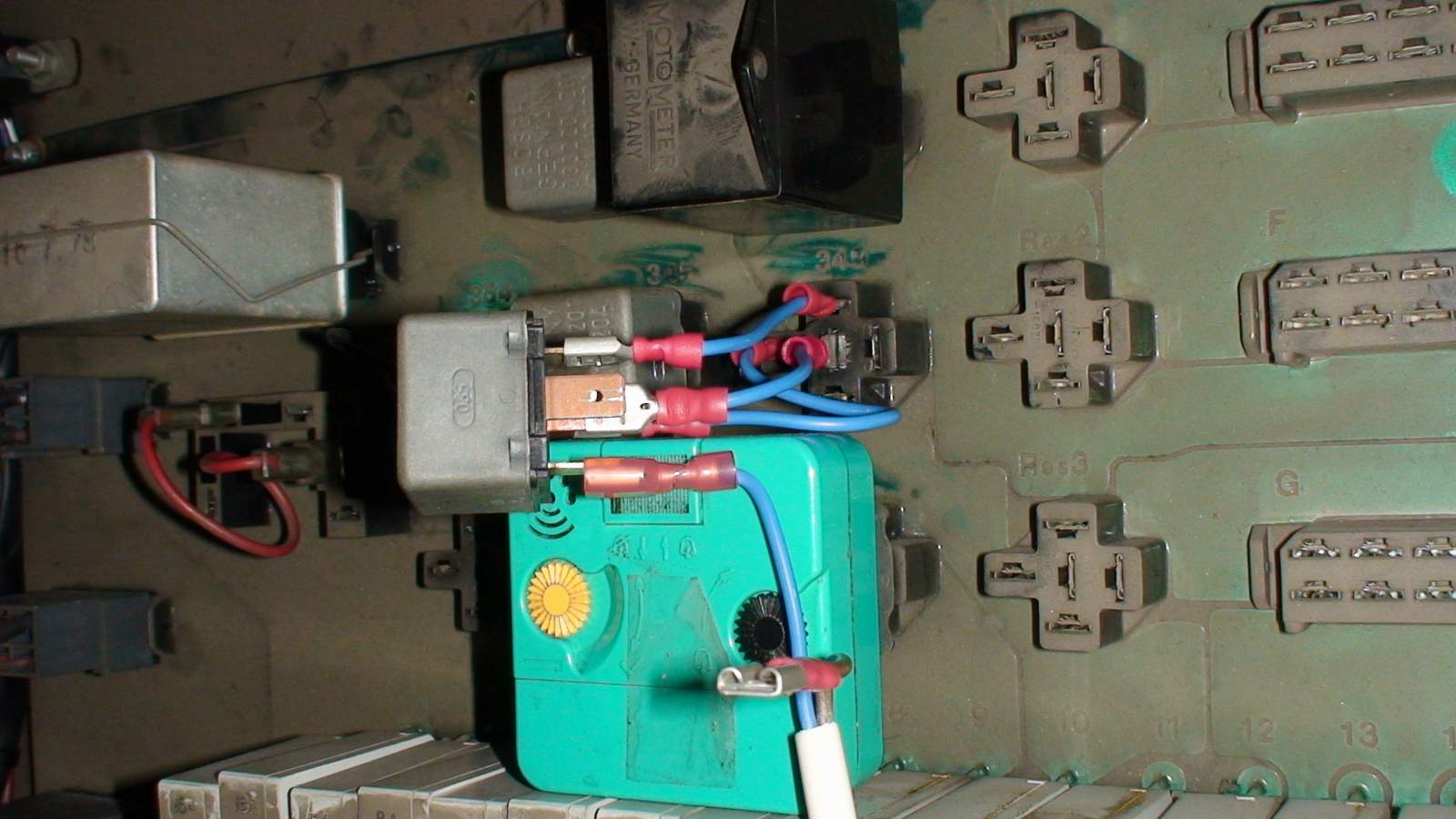

Nyt on kokeiltu lataa mutta a-johdossa on häiriötä joten huommenna vedän irtojohdon ja kytken latauslamppureleen siltauskytkennällä irti Volvopaneelista niin että saan kuitenkin Käynistyksen estoreleen mukaan testiin. tällöin jää koko a-johdto viritelmineen pois käytöstä saas nähdä mitä se tuo tullessaan?
Tässä kokeessa starttasin auton koelampulla, koska molemma releet olivat pois paikoiltaan alussa. akkujännite jäi alhaiseksi 26,8V. M+ = med
Edit Testikytkentä rakennettu, kuvassa oleva kello toimii vain tukena johon tuo rele nojaa. Ulkoisella johdolla toimi moitteetta. Samalla tutkin A-johtimen välillä säädin - Latausvalon rele. Ei ollut muita jännitteitä tai häiriöitä, johtoa ei voi testata ellei irroita Käynistyksen estorelettä.
Sain mitattua johdon päästä päähän kun käytin tuota testiirtojohdon vapaata johdinta paluujohtona. mitään vikaa ei löytönyt ennen kuin :wink: purin testikytkennän. A-johdon lataussäädin pään Abico liitin ei puristanut yhtään tämä sielä räpätti kierosten tahdissa.
LOPPUTULOS lataa mutta säädin oltava HI + asennossa. jolloin säädin antaa akulta mitattuna 27,4V Med + asennossa antoi molemmilla säätimillä 26,7V.
säätimen + johdon ja akun +navan välissä on 0,2V paksuja + ja - johtoja pitää viellä tutkia.
Latauslamppurele roikkuu testijohdoissa
Testikytkennästä lähtee ikkunasta ulos valkoinen johto säätimelle

Tänään testasin toimimattomuuden muuttamista toimivaksi.
-Vaihdoin lataussäätimen
-liitin latauslamppureleen testijotojen varaan irti Volvo paneelista.
-kytkin toisen pään korin ulkopuolisella johdolla säätimen F napaan.
-en katkaissut vanhaa F johtoa säädin - laturi - latauslamppurele
:? ei toiminut
-katkaisin latauslamppurele johdon säätimeltä, :wink: :wink: jo alkoi toimia
:? kytkin takaisin vanhan säätimen
- annoin maata koelampulla, ei toiminut (koelamppu 30 mA toimi säädin - latauslamppureleen korvikkeena
:? säätimessäkin vikaa?
- vedän ensin uuden johdon keulan Volvopaneelin ja säätimen väliin.
-kokeilen kummallakin säätimellä toimiiko.
:D Tässä välissä tehdään retki Isoon Mieheen akkujen voimalla ja aurinkopaneelin avustuksella.
Re: Laturi lataa Volvo B10M vm 1980
:D Huom! ei sana poistunut otsakkeesta!

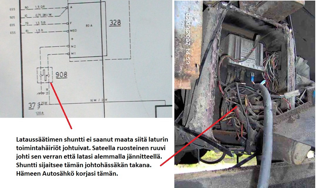

F-johdossa oli myös vikaa säätimen ja ohjaamon paneelin latausvaloreleen välissä. uusittiin vedin uuden johdon koko matkan. Nyt lamppu sammui muttei ladannut.
Epäilin maadoitusvikaa Laturin <<==>> Akun välissä mutta se olikin tuon shuntin maadoitus joka vikuroi. Sateella saattoi toimia kun kosteutta tiivistyi tuohon koteloon jossa säädin on. Shuntin kiinnitysruuvit olivat niin pahoin ruosteessa että ei saanut maata.
