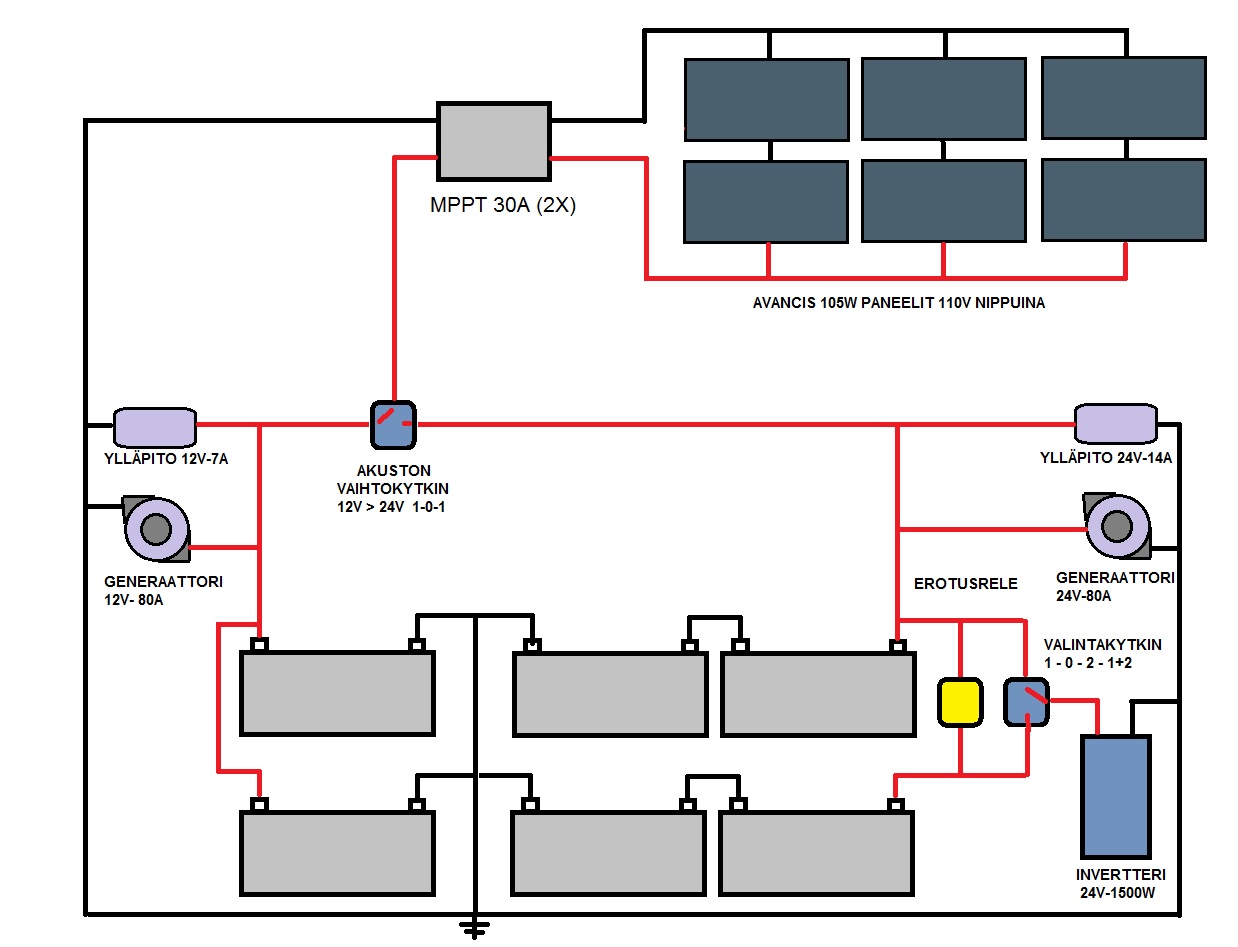

Aurinkopaneelit valmiina vaihe 1, eli köyhän miehen versio. Säätimeksi tuli Tracerin MPPT 30A lisänäytöllä, 12/24V malli. Paneelikin on jo katolla ja perusinfra rakennettu kunhan tässä sitten laitellaan paneelia lisää pikkuhiljaa niin tehojakin tulee. Tosin tuo yksi jo riittää pitämään peruskulutusta kurissa ja mahdollistaa pitkää puskailua jo nyt.
Tässäpä kaavio millainen systeemi on tällä hetkellä tekeillä. Paneeleita toisaan ei ole vielä yhtä enempää ja säädinkin tuollainen pieni mutta laitamma sitten isomman vaiheessa 2. (viiden vuoden sisään tai siinä vaiheessa kun läsähtää seuraavat bonukset tilille
) Tämä on hyvä systeemi muuten mutta tekisi mieli automatisoida tuo akuston vaihtokytkin. Jollakin jänniteohjatulla erotusreleellä joka ohjaa vaihtorelettä. Onnistuskohan noin.

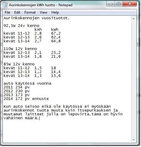

Auton katolla yhteensä 385 W aurinkokennoja 12V:lle muutettuna. Minulla on tilastoa muutamalta vuodelta paljonko ovat tuottaneet vuositasolla, kukin paneeli. Paneelit tuottavat vain sen verran kuin on kulutettu tai pystyvät. Mutta meillä useimiten akkut olivat täynnä jo aamupäivällä
- Aurinkokennojen kWh tuotto.jpg (81.28 KiB) Katsottu 29550 kertaa
