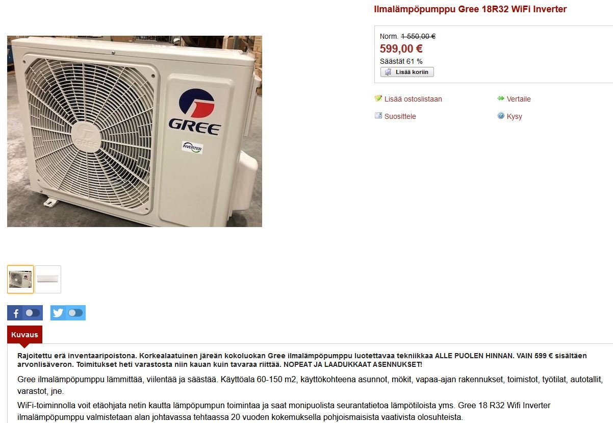

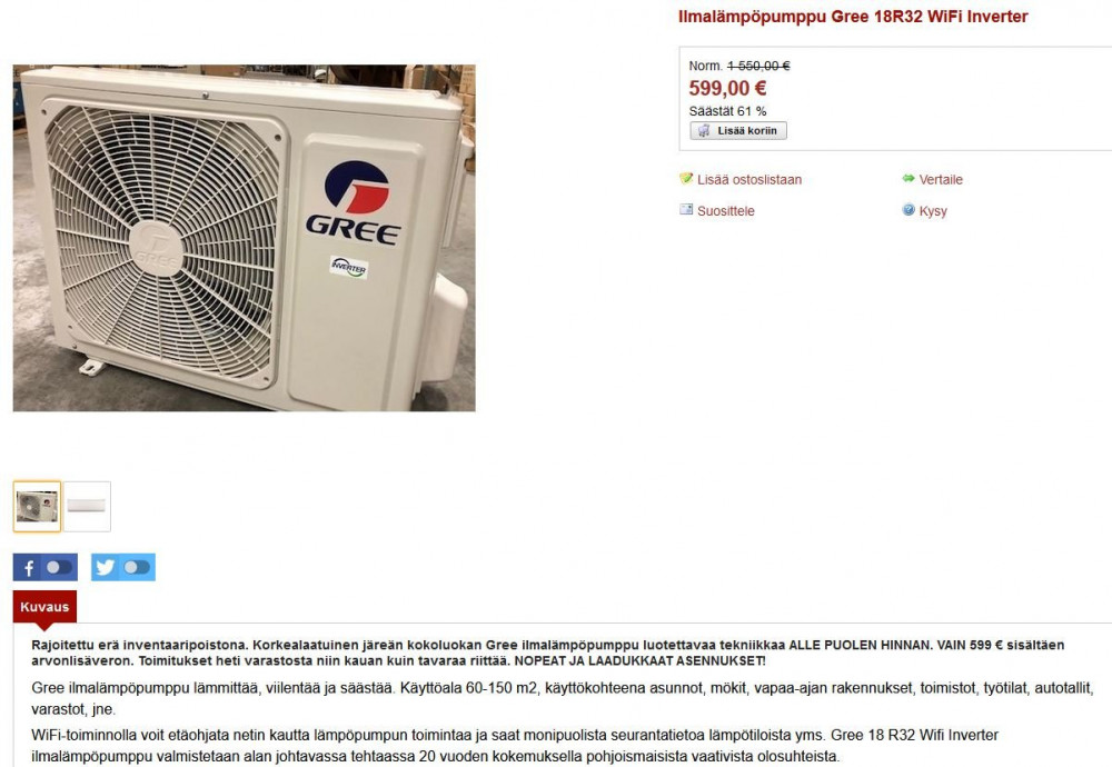

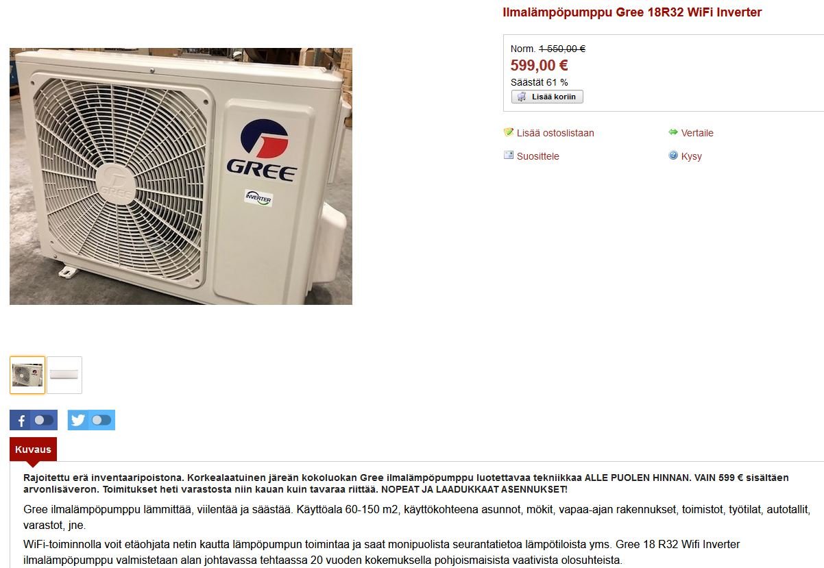

Tuli tilattua Ultimatemarketista GREE 18R32 ILPpi.
On ehkä tehokkaan puoleinen bussiin koska 60-150m2 kämppään tarkoitettu. Toki bussi vuotaa lämpöä enemmän kuin asunto.
Hintaa tuli lopulta 707€ toimituksineen. Minusta vielä ok hinta. K-raudassa puolet pienemmillä arvoilla oleva ILP n. 800€.
Onhan tuo tilaustapa vähän hämärä. Maksa Swedbankin tilille etukäteen, ja toimituskulut yli 100€. Mutta jos se tuohon hintaan tulee edes tammikuun aikana niin ok.
