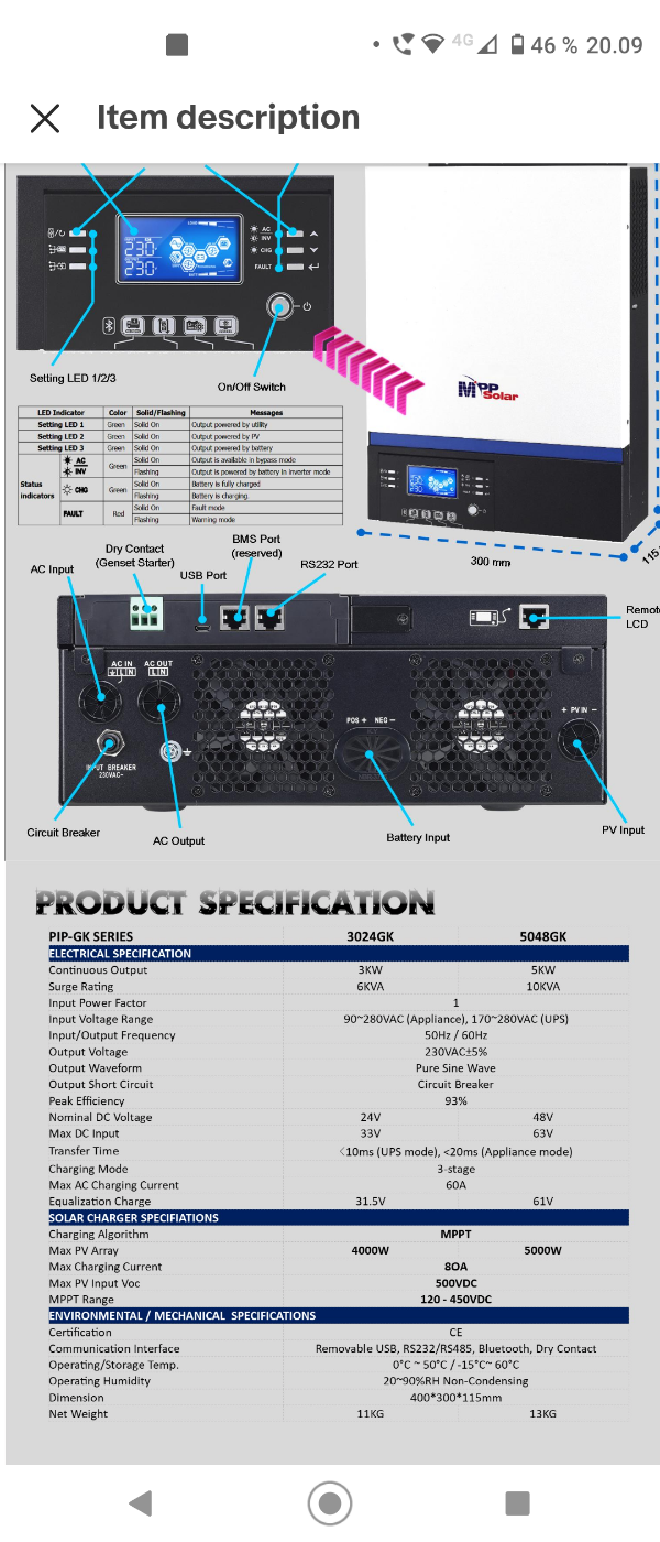

Re: MPPT-vehkeiden laitto
Kiinan hydridi invertteri ja valittu kohta 5 agm.
Antaa suoraan arvot.
26 lausjännite 28.2v
27 ylläpito 27v
29 akkujen irroitus järjestelmästä 21v
Käytössä rahtitilassa 8kpl varavoima amg akkuja 190a/12v.
Onko nuo nyt semmoiset arvot mitkä kannattee antaa olla vai kannattaisiko viilata johonkin suuntaan?
Itseä hirvittää ainakin tuo 21v akkujen irroitus että ovat kyllä silloin ihan tyhjät.
Jos ctec arvoja kattoo niin olis
Lataus 29.4v ja ylläpito 27.2v
Toki tässätapauksessa ei ole lämpötilan kompensointi käytössä.
Tämmöiset arvot anto suomen akuista eli ei ne ihan optimit oo mitä suoraan antaa automaattisesti.
Hei,
Optimi latausjännite AGM akuille on 14,4V ( jos 24v järjestelmä niin 28,8v)
Säilytyksessä olisi tärkeää ettei akkujen jännitettä päästetä alle 12.4V ( 24.8v). 12.5V (25v) ja alle olisi jo hyvä ladata akut
Ylläpitolatauksessa ainakin Victronin laturi puottaa "varasto" moodiissa jännitteen 13.2v ( 26.4V)
Hei,
Ei tuo 21v varmaan yhtään liian matala ole, tai riippuu vähän mitä sulla siinä on kiinni. Pienikin kuorma riittää että jännite notkaa.. sitten kun irrottaa niin puolen tunnin päästä onkin helposti tuo 25V
- Viestit: 674
- Truck: Carrus 701 K113 TLA
- Location: Tottijärvi
- Member id: 454
- Paikkakunta: Nokia
Itse ainakin olen huomannut sen ongelman, että irroitusjännite pitäisi riippua kuormasta. Minullakin se on vakio jännite, en nyt muista mihin sen laskin viimevuonna, kun meni hermot🫣 mutta pointtina se, että se riippuu käytöstä, akuista, invertteristä, kaapeleista jne ja kannattaa hieman tapauskohtaisesti seurata.
Tilannehan oli siis se lyijyakuilla tuolla mainitulla 21 v, että invertteri puhalsi pelin poikki, kun pisti vedenkeittimen päälle illalla ja samaan aikaan oli muutakin kuormaa. Sitten kun sammutti muut, keitti vedet ja pisti muut takaisin päälle, homma toimi. Aamullakin oli edelleen akuissa virtaa kahvinkeiton jälkeenkin, ennen auringonnousua. Pikkuisen kun laski jännitettä, ei loppuvuonna sammunut vertti kertaakaan "turhaan".
Latauskäyriähän on lyijyakuille erilaisia, jos akku halutaan täyteen lyhyemmässä ajassa, käytetään kovempia jännitteitä ja virtoja. Mutta (ymmärtääkseni) agm akku ei kestä tällaista "keittämistä". Avoimista akuistahan vesi vähenee aika nopeasti pikalatausasetuksilla, ja jos sitä ei lisää, on äkkiä romuakun omistaja.
